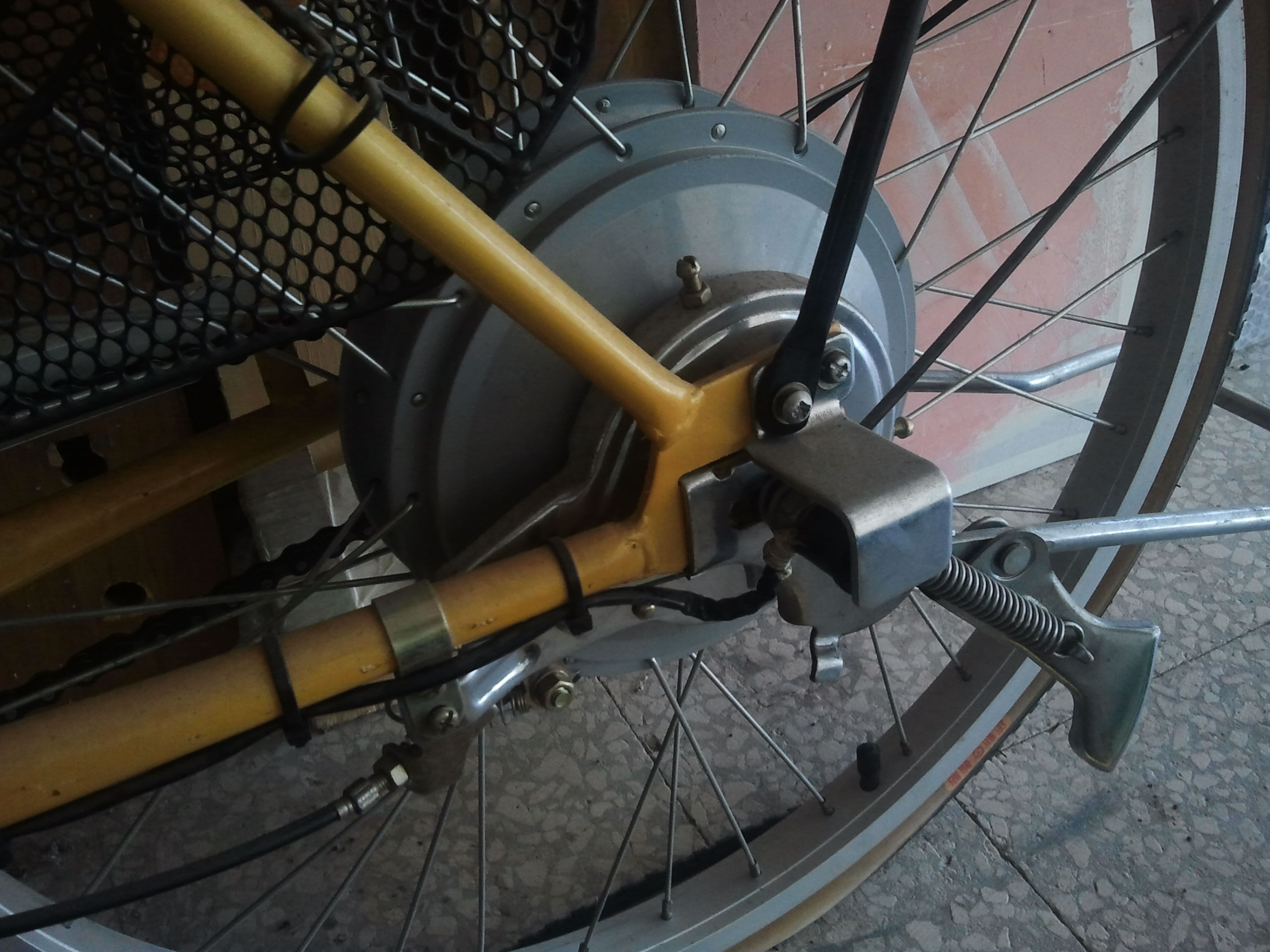

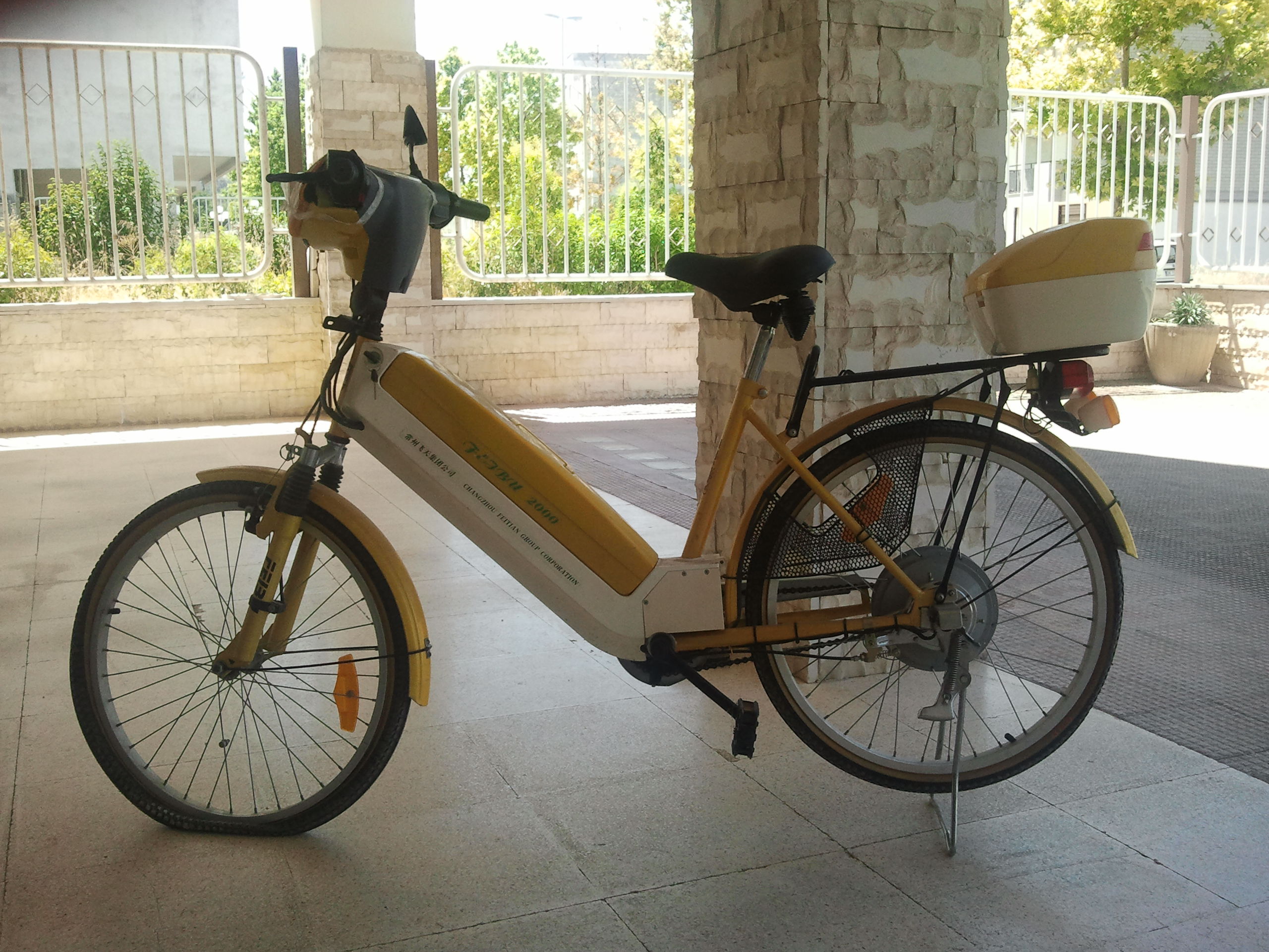

Ciao a tutti, mi sono appena iscritto, ma è gia da un po' che vi seguo e che mi sto interessando ad una bicicletta elettrica. Vorrei infatti trasformare una mia mountain-bike in una bici elettrica, che userò principalmente per recarmi al lavoro (percorso di circa 5 Km con salite).
Ho da poco riesumato dalla mia cantina una vecchia bici elettrica acquistata da mio padre molti anni fa,non ricordo l'anno, è una bici cinese marca FEIBU, assomiglia ad una FRISBEE; vorrei recuperare l'impianto elettrico e il motore di quest'ultima e montarlo sulla mountain bike, la bici funziona perfettamente nonostante sia stata ferma da anni, però c'è un problema essa ha le ruote da 24" mentre la mtb è da 26", perciò il mio dubbio è questo, posso montare il motore di una bici da 24 su un'altra da 26?
cosa bisogna fare per adattare il tutto?
allego qualche foto della vecchia bici

il motore:
499,12 KB

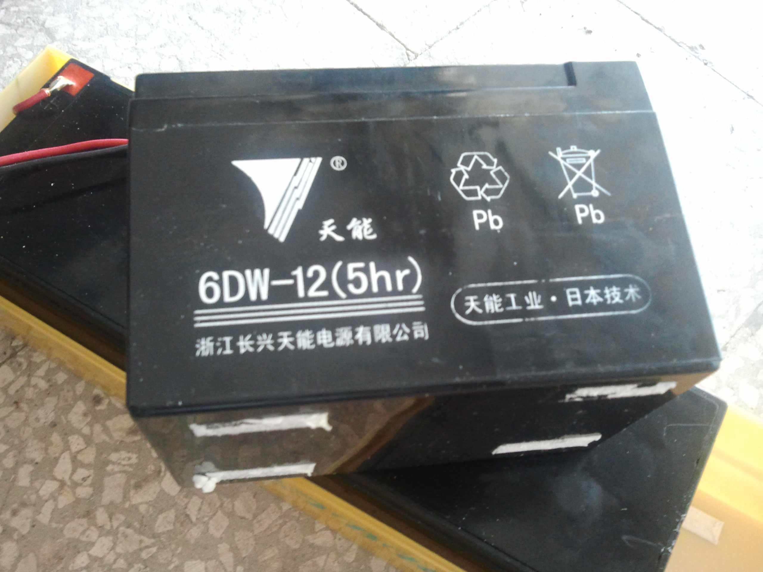

Le batterie:
660,84 KB

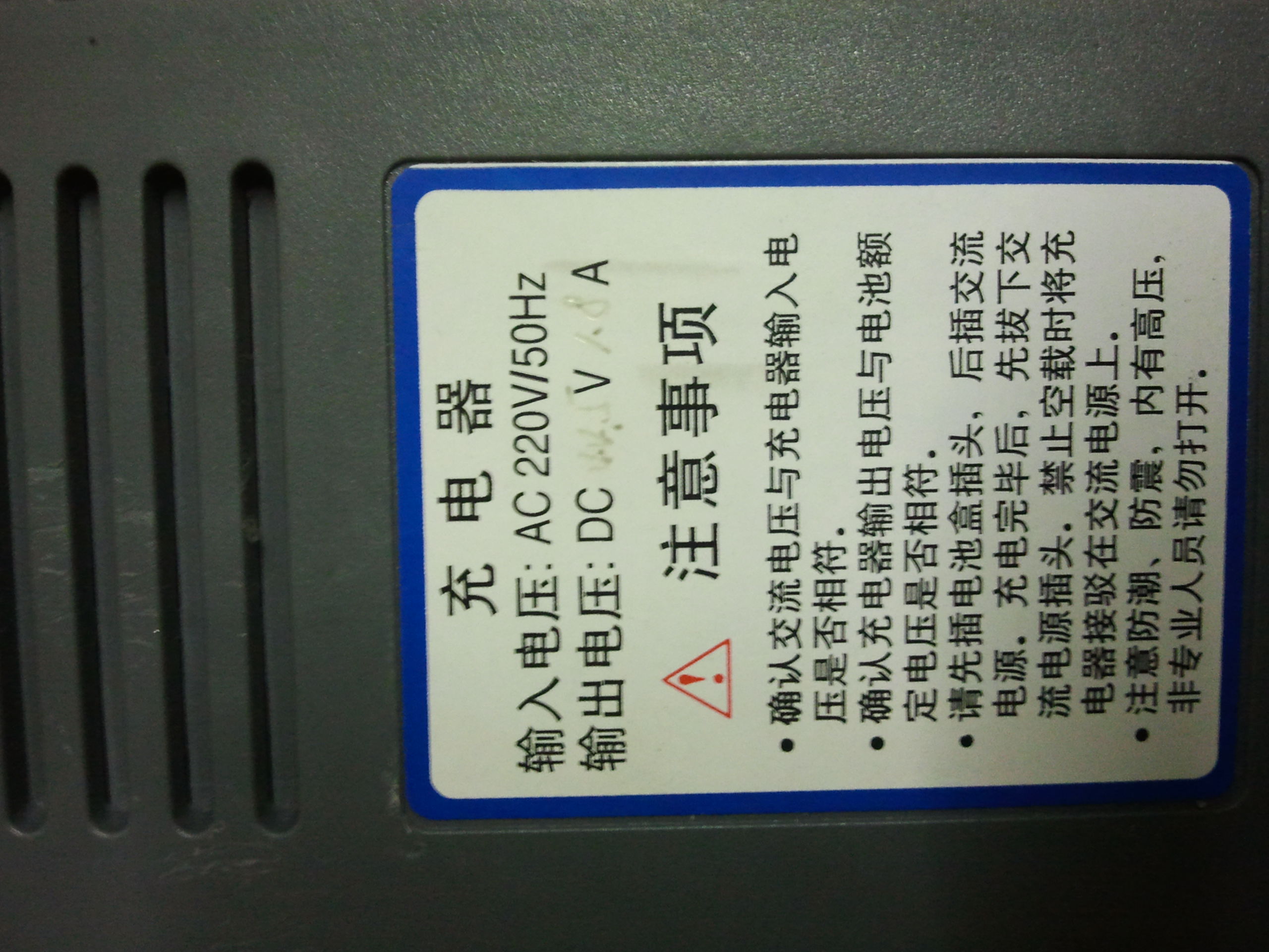

il caricabatterie
521,24 KB

Ciao, il problema principale non è dato dal diametro delle ruote, al limite montando quel motore su un cerchio da 26" perderai un pò di resa in accelerazione e in salita ma andrai leggermente più veloce.
Quello che potrebbe impedirti il trapianto è il fatto che la larghezza totale di quel motore è quasi certamente molto superiore ai 135mm che invece misura il carro posteriore della tua MTB e oltretutto quei motori sono fatti per ospitare un solo pignone e non una serie di 6-7 rapporti.
Anche se togli il freno a nastro e recuperi un pò di spazio non penso che tu possa poi montare il tuo pacco pignoni e riuscire a rientrare nei 135-140mm obbligatori per montare il motore sulla tua bici.
Dovrai anche fare il calcolo per trovare la lunghezza dei reggi e acquistarli (cosa non facile) dato che non andranno più bene per il nuovo cerchio.

Potrei in alternativa recuperare almeno le batterie vecchie e installare un Kit "NINE CONTINEN FH 154"?
Me lo consigliate o c'è altro che potrei prendere in considerazione?
Oppure magari acquistare solo un motore per l'anteriore e recuperare il vecchio impianto?

La forcella anteriore delle bici è solamente 100mm, quindi è impossibile inserirci quel motore.
