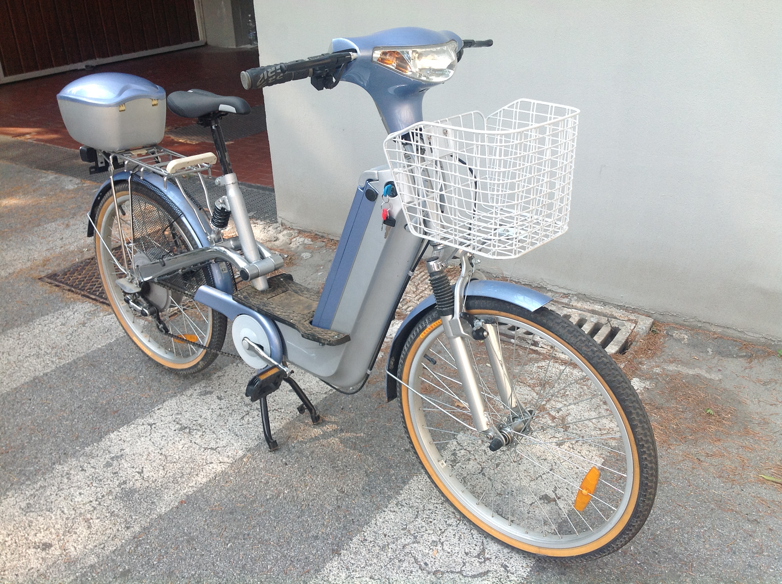

Circa un mese fa, un mio carissimo amico, insegnante di liceo, mi aveva proposto di rimettere in ordine una bicicletta a pedalata assistita, abbandonata in uno scantinato dallo zio che l'aveva usata 2/3 volte.
Smontato il box batteria e acquistate 3 batterie al piombo sono riuscito a mettere in funzione la vecchietta e devo dire che fa la sua parte egregiamente, mi porta al lavoro senza grande impegno muscolare

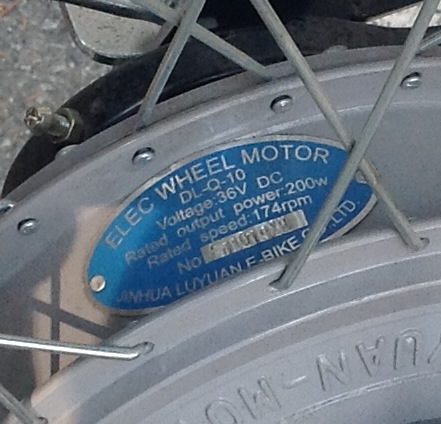

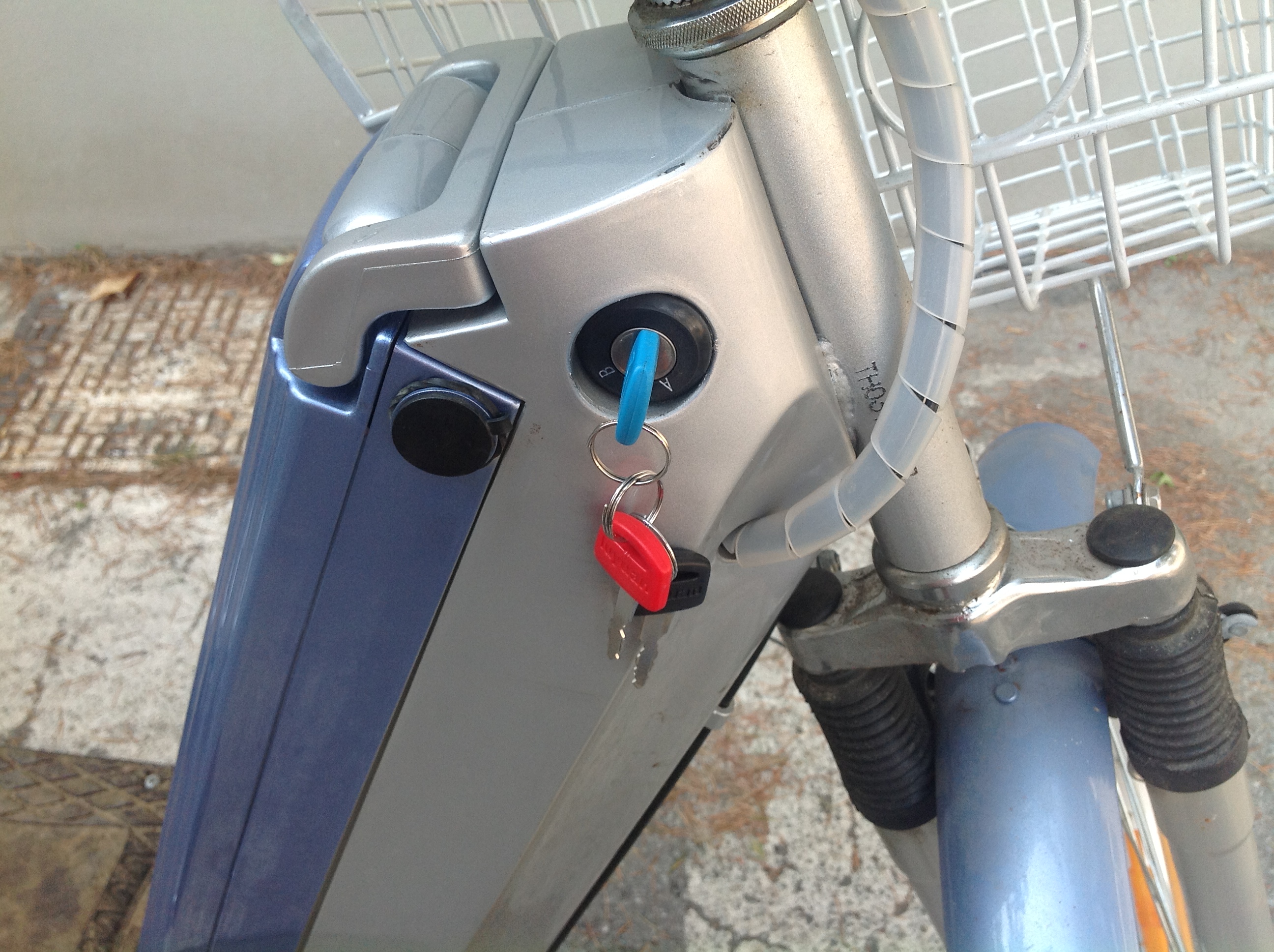

Di seguito vi allego delle foto, così per sapere se qualcuno fosse in grado di stablirne la provenienza e le caratteristiche tecniche: soprattutto per ciò che riguarda 1) Il motore di chiara provenienza cinese 2) Le n°2 posizioni della chiave a) b) che pare non apportino differenze nella conduzione di marcia.

Non conosco la bipa in questione, ma è interessante il fatto che sia bi-ammortizzata, è la prima volta che lo vedo in una bipa cinese di questo livello.

Che forte!!! Assomiglia vagamente alla mia (a parte il motore, più piccolino, e il cruscotto in stile robot di Rocky IV), ma l'ammortizzazione al posteriore me la fa invidiare

ciao goppedisano,hai controllato quando hai preso le batterie che fossero per uso ciclico? se non lo sono non dureranno tanto,una posizione della chiave non serve per permettere lo sblocco del contenitore batterie?

Per gigi: di solito queste bipa (come la mia) hanno la chiave per l'accensione, mentre dal'altro lato c'è la serratura che permette il blocco/sblocco del pacco batterie

Ciao, unica differenza fra la tua e la mia cinesona e' l' ammortizzazione al posteriore. nemmeno io ho mai capito perche' le due posizioni della chiave, e confermo che per levare il pacco batterie la serratura e' dalla parte opposta, cioe' a sinistra guardando il senso di marcia. Ha il freno posteriore a tamburo ? mi pare di si'... come la mia YU-FU, allora il motore e' un vecchio Crystalite quello che mi pare strano e' che sia solo un 200Watt, il mio 250... a 36 volt. tre batterie al piombo in serie 12 volt 10a grossomodo 15 kg in totale, la velocita' si aggira sui 35 km/h a 36 volt, non ha molta coppia (anzi, in salita...) ma e' piuttosto un motorello da pianura. Stai tranquillo che non teme diluvi, acquazzoni o altro (gia' collaudato), identica persino la forcella anteriore e i freni. La centralina e' posizionata li' sotto quel èpiccolo piano fra i pedali, sotto il tappetino nero c' e' un coperchietto fissato da 4 o 6 vitine e li' sotto un piccolo vano per il controller. Io personalmente la ho adoperata per un anno, tutti i giorni, per spostarmi casa-lavoro ed altro. mai un problema. per le batterie guarda bene che siano per trazione e cicliche, costano un po' di piu', ma le altre non ti durano niente e l' autonomia scende immediatamente anche a soli 7/8 km dopo pochissimo tempo... esperienza vissuta . Che dire ? se hai bisogno di altro chiedi pure, non sono certo fra i piu' esperti qui, ma quel modello lo ho smontato e rimontato interamente, anzi, gli ho anche sostituito batteria e centralina per esperimento ( vedi nella mia firma la YU-FU liftata ). Ah, scusa, mi sorge un dubbio, io non ho mai provato, ma sei certo che una delle due posizioni della chiave non escluda il pas, facendola funzionare tipo... motorino... fai una prova.
