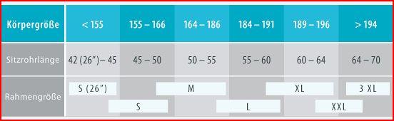

Quale taglia per h 1,80 ?
la taglia :
25,81 KB
quella giusta per te è 53 o 55 ( taglia M per versioni da uomo e L per versioni a scavalco basso prodotte con i marchi Kalkhoff/Raleigh/Focus del gruppo Derby). Al limite anche la L potrebbe andare sempre se parliamo di telai da strada (non MTB) e se hai una preferenza personale per un telaio un pò grandicello ma in tal caso penso che non avresti spazio per mettere un canotto ammortizzato sotto la sella.
