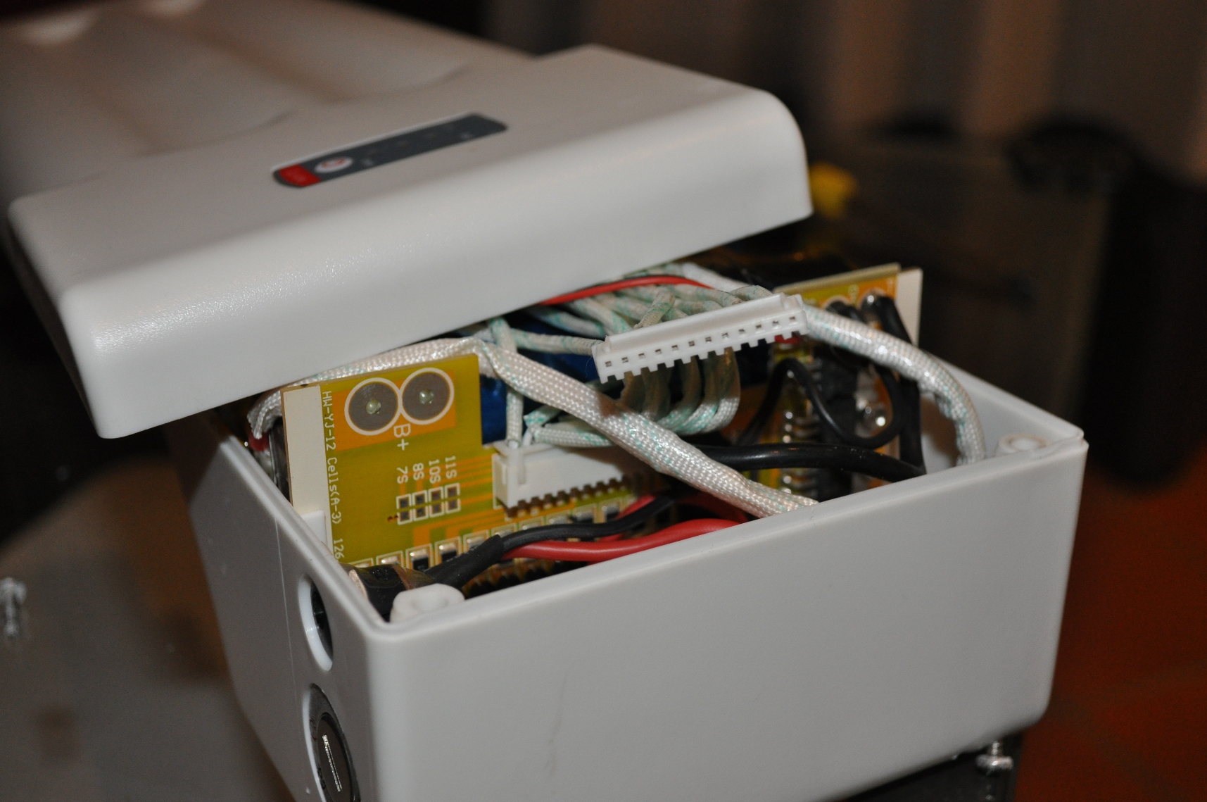

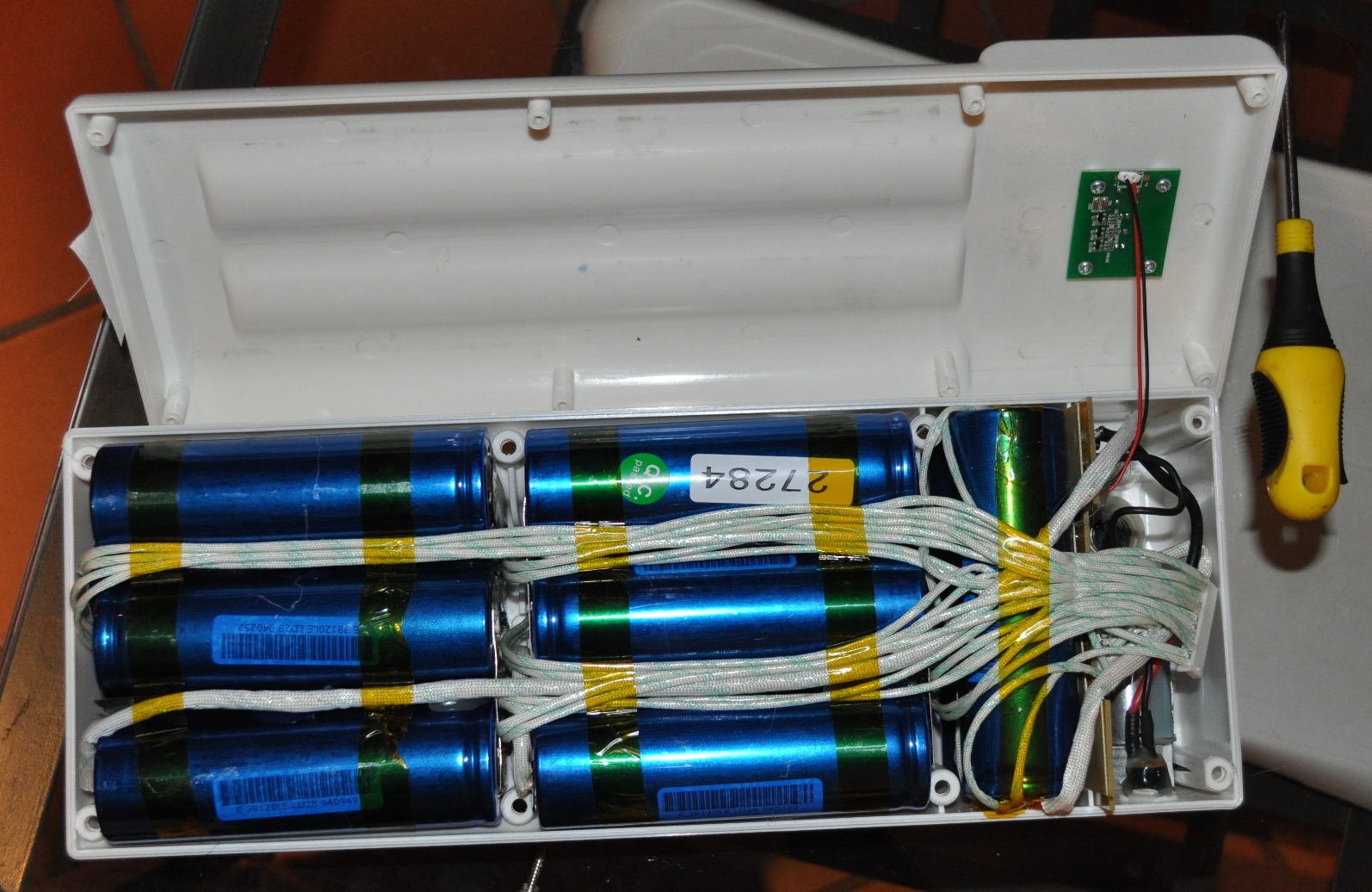

Ragazzi, la batteria è arrivata. Possibile che il tester mi segnali 50V???
Inserito il - 25/09/2012 : 22:54:46  Mostra Profilo Invia a Barba 49 un Messaggio Privato
Non è possibile, se è una LiFePo4 da 36V al massimo della carica potrà raggiungere i 44V per poi scendere nelle prime ore fino a 38-39V.
Se invece fosse per sbaglio da 48V la cosa sarebbe possibile, infatti il suo campo di utilizzo andrebbe da 58V massimi a 42V minimi!!!
chiotto
64 Messaggi
Inserito il - 25/09/2012 : 23:43:28  Mostra Profilo Invia a chiotto un Messaggio Privato

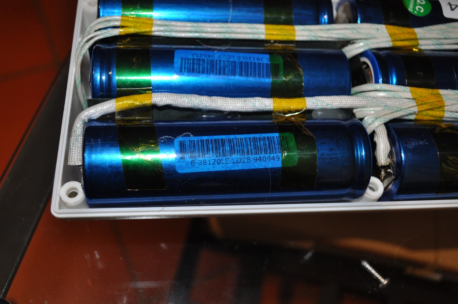

Incuriosito ho smontato il rack ed ho notato che monta 12 38120 LE dunque sarebbero impossibile superare il valore della serie: probabilmente il tester che sto usando con fondo scala 200V è più cinese della batteria !!!
A questo punto però ho un'altra domanda: il charger che mi hanno inviato è un 36V 2Ah: va bene per questa batteria???
Grazie a Barba ed a tutti gli altri!!
PS allego due foto anche per dare un'idea della costruzione del pacco che sembra abbastanza ordinata.

Clausarts
391 Messaggi
Inserito il - 26/09/2012 : 00:06:51  Mostra Profilo Invia a Clausarts un Messaggio Privato
il cavetto che va al BMS sembra scollegato l'hai tolto tu dal connettore?
chiotto
64 Messaggi
Inserito il - 26/09/2012 : 00:19:53  Mostra Profilo Invia a chiotto un Messaggio Privato
L'ho chiuso e non riesco a capire quale cavetto dici: intorno al BMS sembra tutto in ordine.
chiotto
64 Messaggi
Inserito il - 26/09/2012 : 00:24:53  Mostra Profilo Invia a chiotto un Messaggio Privato
credo di aver capito a cosa ti riferisci:ora riapro!!!!
chiotto
64 Messaggi
Inserito il - 26/09/2012 : 00:34:13  Mostra Profilo Invia a chiotto un Messaggio Privato
Sembrerebbe (ma nono sono entrato a verificare lo schema) un cablaggio diverso dal tuo. Ed in effetti non è possibile agganciarlo da nessuna parte.

chiotto
64 Messaggi
Inserito il - 26/09/2012 : 00:35:52  Mostra Profilo Invia a chiotto un Messaggio Privato
Che strano, i cavetti sembrano ridondati.
Inserito il - 26/09/2012 : 09:32:32  Mostra Profilo Invia a Barba 49 un Messaggio Privato
Il caricatore da 2A va bene, meno corrente danno meglio lavora il BMS, tanto 5 ore non sono certo la fine del mondo!!!
PS) Cambia il tester!
Clausarts
391 Messaggi
Inserito il - 26/09/2012 : 09:45:53  Mostra Profilo Invia a Clausarts un Messaggio Privato
forse quel connettore è messo in parallelo a quello principale mmm a me ce ne sta uno solo!

Mi sembra un buon pacco ben fatto la cosa che mi piace meno è quel portafusibile con relativo fusibile poco adatti per l'utilizzo su di mezzo in movimento e con le correnti in gioco.
Il connettore doppio è probabilmente dovuto al fato che utilizzano diversi BMS che possono avere 12 o 13 pin e quindi preparano il pacco batterie per i due tipi di BMS.

Francesco, ho chiuso il pacco quindi posso solo vedere le foto: dov'é il fusibile?

paolofrancescorossi
1174 Messaggi
Inserito il - 30/09/2012 : 19:38:42  Mostra Profilo Invia a paolofrancescorossi un Messaggio Privato
Il fusibile di cui parlo è quello in vetro con portafusibile in plastica apribile a vite.
Per quanto riguarda la centralina la batteria dovrebbe supportarle ambedue senza problemi quindi se non ha bisogno di affrontare salite molto impegnative potrebbe bastare quella da 22A che ti aiuta a contenere i consumi se intendi fare fuoristrada impegnativo la potenza non basta mai ...
chiotto
64 Messaggi
Inserito il - 30/09/2012 : 20:11:44  Mostra Profilo Invia a chiotto un Messaggio Privato
Il problema è che non riesco a riscontrare dalle foto dov'è il portfusibile!!
Qual è la foto?

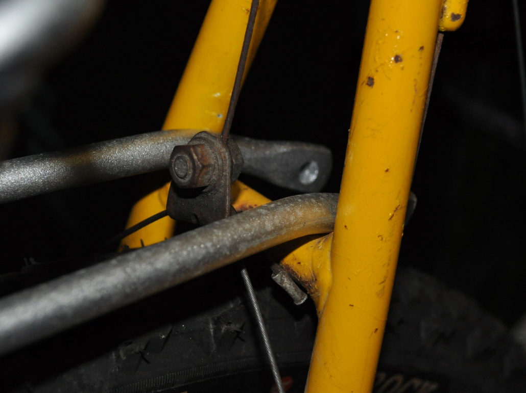

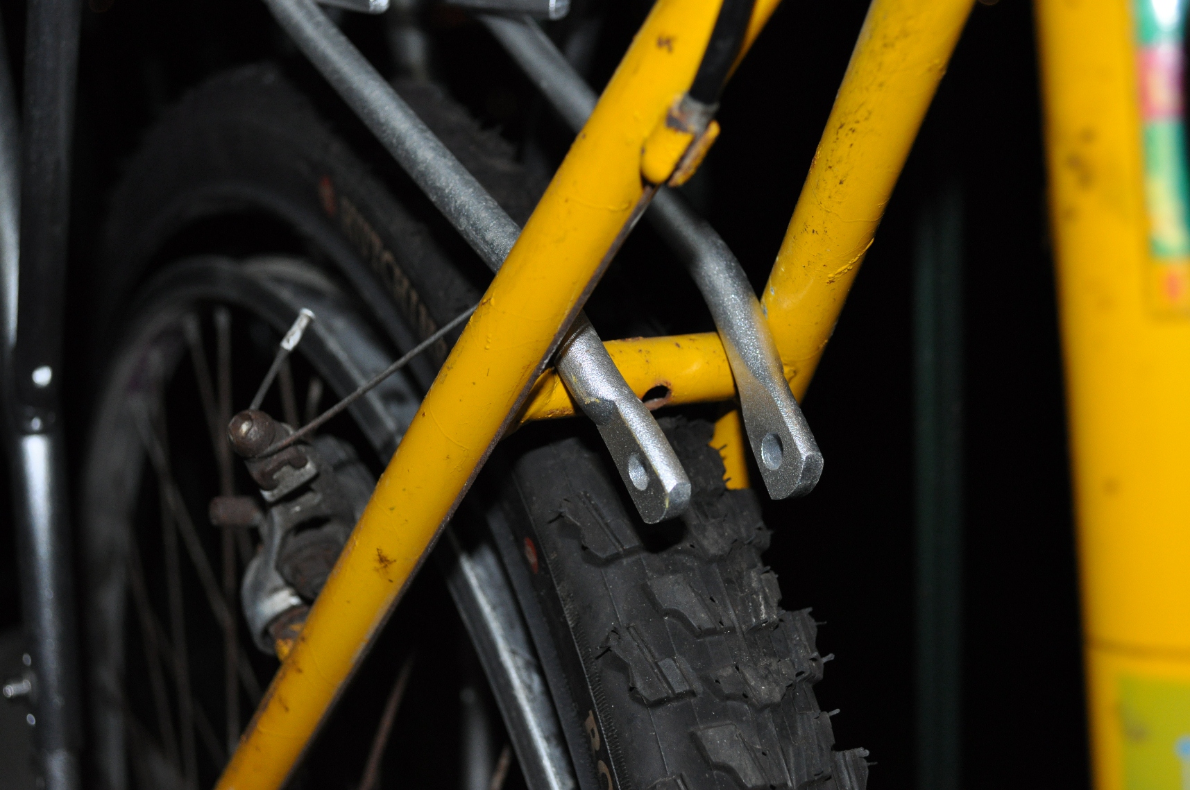

chiotto
64 Messaggi
Inserito il - 30/09/2012 : 20:24:53  Mostra Profilo Invia a chiotto un Messaggio Privato
Ho necessità di un altro suggerimento: secondo voi come potrei fissare i sostegni del portabatteria sfruttando quel foro nel telaio???
Preciso che i cavi freni non fanno interferenza con i sostegni.
Grazie ancora.

chiotto
64 Messaggi
Inserito il - 11/10/2012 : 17:38:27  Mostra Profilo Invia a chiotto un Messaggio Privato
Risolto il problema dei sostegni, montato ed installato tutto per una prova (con fili volanti dappertutto....). Primissima impressione è che mi aspettavo di più.....
Vi faccio sapere.....
