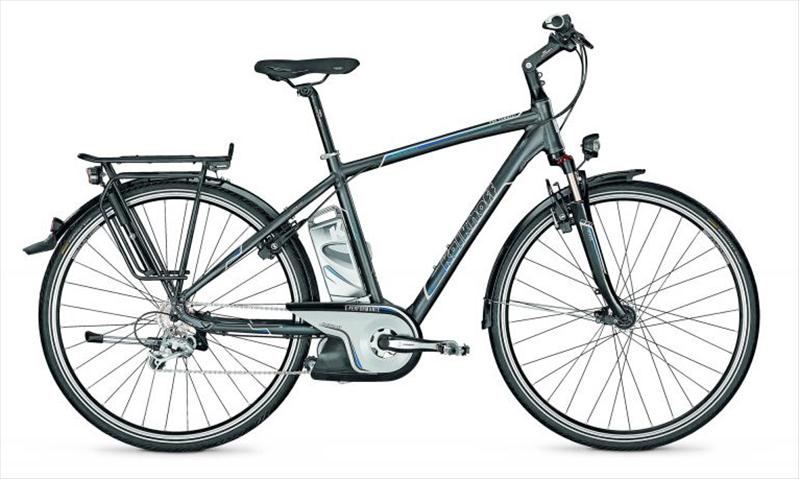

E se la scelta del telaio aperto (wave) non è tassativa, ci sarebbe anche questa splendida ProConnect!
61,26 KB
http://www.rockmachine-germany.de/products/Elektro-Bikes/KALKHOFF-Elektro-Bikes/Kalkhoff-Pro-Connect-C9-9-Gang-Deore-LX-12Ah-Elektro-Bike-2012.html
Questa per me è una bipa fantastica ad un prezzo equo: 2.069€ con batteria da 12Ah.

Troppo bella la ProConnect così come l'ho postata!

Per quanto riguarda la Pro connect postata che dire: è stupenda....una bici normale, con telaio chiuso, l'ho avuta per tanto tempo e non avevo nessun problema, però non ci andavo certo al lavoro tutti i giorni (come vorrei fare) nè ci facevo giri lunghissimi...ma ho pensato alla wave, o simile, perchè la sento più sicura in città....non so, ti stringono con un'auto e stai per cadere ...non è più semplice cercare di mettere entrambe le gambe a terra per evitare il peggio? Mi piacerebbe proprio sapere che ne pensate di una considerazione del genere...anzi, tanto più se pensate che sia una fesseria ditemelo assolutamente.....

ciao a tutti..mi date un'opinione su questa:
Raleigh Dover XXL LTD 2011 a euro 1.900+spedizione
Rahmen E-Bike Comfort Aluminium Zero Stack,innen verlegte Züge
Gabel Suntour CR-8V
Akku Li-Ion Akku mit 18 Ah und 468 W
Antrieb Panasonic Center 250 W
Modelljahr 2011
Schaltung Shimano Nexus 8-Gang
Schalthebel Shimano Nexus 8S20 Drehgriff
Bremse Magura HS11 Pure
Bremshebel Black Comp, 4-Finger-Komfort, Aluminium
Lenker Climber, Aluminium
Vorbau Black Comp Aluminium, verstellbar
Sattel Selle Royal XXL
Sattelstütze Concept SL, Patent
Felgen Rodi Airline Plus, geöst XXL
Reifen Schwalbe Road Cruiser Light, mit Reflexstreifen, Pannenschutz, 47-622
Naben Shimano 3N20 Nabendynamo - Shimano Nexus 8-Gang, Leerlaufnabe
Speichen Niro, verstärkt, 2.34 mm
Scheinwerfer B&M Lumotec LYT LED
Rücklicht B&M Toplight Flat Plus, mit Standlicht
Ständer Ätran Stylo, verstellbar
Gepäckträger 3-Bein, Aluminium
Schutzblech SKS Kunststoff mit Reflektor, HR Spoiler und Kantenschutz
Pedale Aluminium einteilig, mit Non-Slip Einlage
Elektrofahrrad - Raleigh Dover XXL LTD 2011
lazabrutto
lazabrutto
22 Messaggi
Inserito il - 04/09/2012 : 15:50:11  Mostra Profilo Invia a lazabrutto un Messaggio Privato
Ciao a tutti...penso di aver fatto un pò di casino...l'ultimo mio inserimento ora figura per secondo.....avrei delimitato la scelta ad una
di queste quattro.....(forse)....mi date un'opinione??
Kalkhoff Agattu c8 hs ltd 18AH 2099+50 spedizione
Kalkhoff Agattu XXL c8 ltd 18AH 2199+50 spedizione
Raleigh Dover ltd 2011 18AH 1799+50 spedizione
Raleigh Dover XXL SA 2011 18AH 1899+50 spedizione
Tutte con motore Panasonic center 250 W...la differenza dei 100
euro per modello mi sembra data dalla marca dei freni....??
Grazie a tutti ...!!!!!
