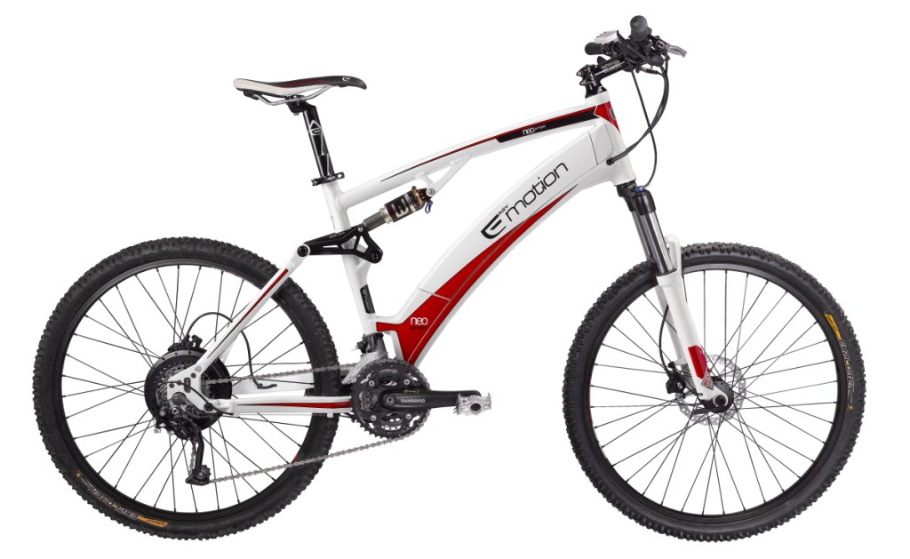

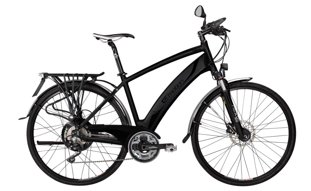

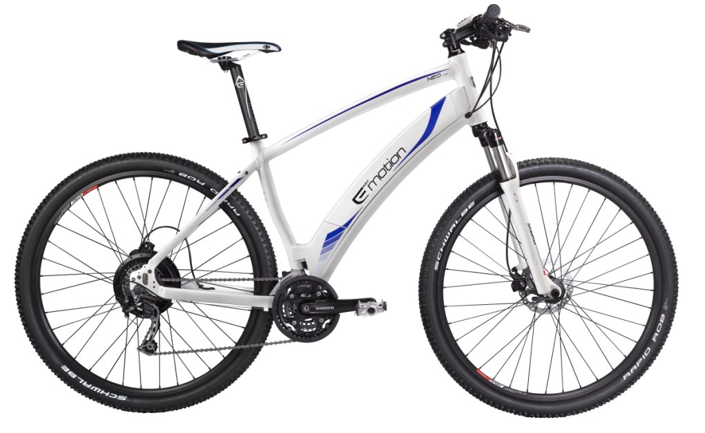

A proposito di quest'ultima, per completezza, sono in arrivo la 500w nominali:
Nitro 500W 48V batteria Samsung 432Wh :
104,57 KB
la Twentyniner 350w 9Ah 324Wh:
104,58 KB
la Jumper biammo 350w 9Ah 324Wh forcella Rock SHOX XC32 e cassetta Shimano HG62 10SP (11-36):
99,3 KB
