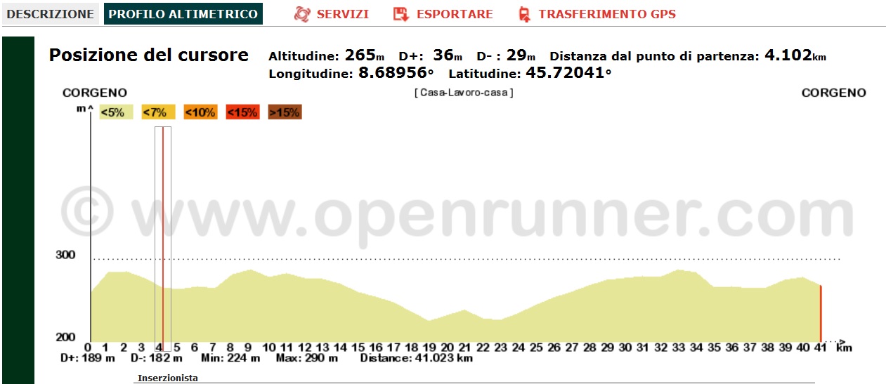

Mentre cerco e mi informo su kit e quant'altro ho scoperto il sito di Openrunner per il calcolo dei percorsi con altimetrie..
questa è l'altimetria della mia strada casa-lavoro-casa..
130,01 KB
