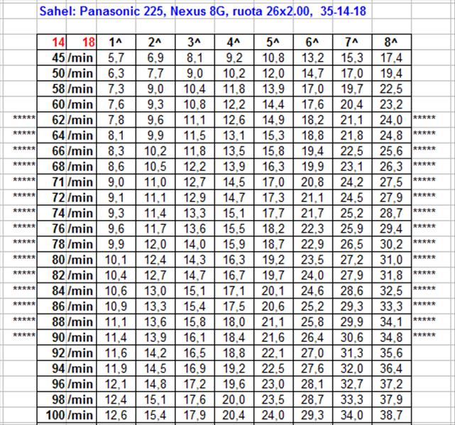

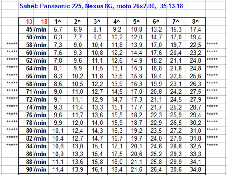

Col 13 la situazione è questa cioè hai un range di assistenza tra le 58 e le 84/min che a mio avviso va bene per l'uso quotidiano:
127,04 KB
Mentre col 14 hai un'impostazione più sportiva (range 62-90/min)

Puoi anche tenere il 13 per l'uso normale e montare il 14 in occasione di qualche escursione dove magari puoi pedalare un po' più sportivamente ...
