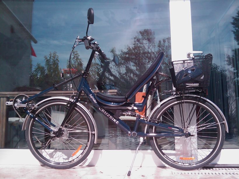

Ho una comodissima Cruzbike Sofrider V2 a trazione anteriore.
Leggendovi, mi sta ponendo la questione se montarci un motore elettrico al fine di gestire al meglio la tratta lavoro/casa, che è di 25km (50Km A/R).
Ci sono controindicazioni per la mia recumbent, visto che è a trazione anteriore?
Allego fotografia:

Inserito il - 18/09/2012 : 20:43:36  Mostra Profilo Invia a elle un Messaggio Privato
mettendolo dietro non vedo nessun problema, anzi
paolofrancescorossi
1174 Messaggi
Inserito il - 18/09/2012 : 20:44:55  Mostra Profilo Invia a paolofrancescorossi un Messaggio Privato
solo vantaggi con un bel motorello al posteriore !!!
Inserito il - 18/09/2012 : 21:04:44  Mostra Profilo Invia a Dasti un Messaggio Privato
Quoto.
2436 Messaggi
Inserito il - 18/09/2012 : 21:12:07  Mostra Profilo  Visita l'Homepage di AlexSv Invia a AlexSv un Messaggio Privato
Credo dovrai montare un motore anteriore ... dietro !
Patrizia
592 Messaggi
Inserito il - 18/09/2012 : 21:21:31  Mostra Profilo Invia a Patrizia un Messaggio Privato
La tua bici è bellissima, complimenti.

Quoto Alex, avendo il carro posteriore stretto a causa della mancanza dei pignoni dovrai acquistare un motore nato per essere montato nel mozzo anteriore, per il resto tutto OK.
Inserito il - 19/09/2012 : 00:57:28  Mostra Profilo Invia a elle un Messaggio Privato
qui mi sembra di capire che le vecchie versioni hanno il carro da 135 e le nuove da 100: http://tech.groups.yahoo.com/group/power-assist/message/77169 - misura il tuo!
se è il secondo tipo, come dicono barba e alex, è tutto più semplice (se no ci vuole una campanatura speciale?)

36502 Messaggi
Inserito il - 19/09/2012 : 13:43:54  Mostra Profilo Invia a Barba 49 un Messaggio Privato
Devi misurare la distanza interna tra i due supporti dove è inserito l'asse della ruota posteriore, se è circa 100mm ti occorrerà un motore anteriore perchè quelli posteriori sono fatti per bici con distanza di 135mm.
Se invece la distanza che trovi è di 135mm dovrai acquistare un motore posteriore e montarlo senza i pignoni, visto che il cambio lo hai sulla ruota anteriore!

Misura effettuata:
sono 100 mm sulla mia ruota posteriore, 135 sulla mia anteriore (motrice).
Quindi ne deduco che mi occorre un motore "anteriore" (da 100mm) da montare sulla mia ruota posteriore.
Facendo un giro su wheelkits leggo che i motori anteriori sono SOLO PER PROFESSIONISTI DEL SETTORE
La cosa mi preoccupa...
Cosa intenderanno con tale avvertenza?
Inoltre sono soluzioni 28", mentre le mie ruote sono da 26"...

2436 Messaggi
Inserito il - 19/09/2012 : 14:50:00  Mostra Profilo  Visita l'Homepage di AlexSv Invia a AlexSv un Messaggio Privato
L'anteriore a volte mette in crisi la resistenza della forcella, nel tuo caso il problema non sussiste visto che lo monteresti dentro al carro posteriore
Credo che non dovresti avere problemi a trovare un motore anteriore raggiato su cerchio da 26", piuttosto prima di comprare cerca di capire se lo vuoi geared o gearless, che velocita' vuoi raggiungere, se dovrai percorrere salite e di che pendenza e soprattutto dove intendi collocare la batteria ... che alla fine e' il vero problema di tutte le elettrificazioni.
