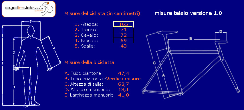

- Nel caso decidessi per l'acquisto queste sono le mie misure
sono alto: 165 (quindi meglio dire bassetto) - Tronco:71 - Cavallo:72 - Braccio:69 - Spalle:43
Dai programmi di calcolo trovati in rete per me ci vorrebbe una misura di 47,5 pensate che la S (45) possa andare? Di questo modello infatti al momento hanno disponibile unicamente la taglia S (45) o la L (55) che è certamente troppo grande per me
- Nel caso la mia misura ideale di telaio fosse proprio l'unica che non hanno (la 50) hanno la agattu di questa misura con telaio wave a scavalco basso ma non è la xxl, da quanto ne capisco, posto che siano entrambe prodotti molto buoni, fra la normale e la xxl solo di freni la differenza di valore è di più di 100€ e penso che in efficacia di frenata li valgano tutti (Magura HS33 per la xxl contro Shimano M422) in più c'è il telaio più resistente, la sella ammortizzata... insomma se pensate la 45 possa andare bene sarei più propenso alla xxl...

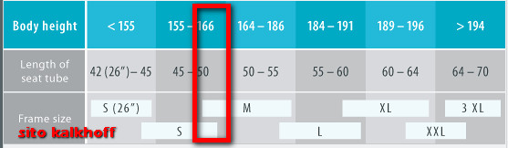

Mi hanno appena detto che c'è anche la M (50) , è il destino che vuole che faccia la follia? (o 'sta benedetta scimmia?)
Nel caso, cosa pensate sia meglio per me, 45 o 50? Guardando il sito Kalkhoff dovrebbero andare bene entrambe, a questo punto la 50 forse potrebbe andare meglio anche per prestarla (raramente) alla consorte un poco più alta, ed in caso molto remoto di una futura rivendita per passaggio ad un sistema di teletrasporto a pedali sarebbe più facilmente rivendibile...
questo è lo schema per la scelta telai fornito da kalkhoff con evidenziato il mio caso (sono consigliati sia S che M)
29,82 KB
mentre questo è un calcolo fatto con un foglio excel trovato on line..
103,23 KB

secondo me per la tua statura, considerando un reggisella che prende 5-6cm occorre prendere una 45
Modificato da - dipigi in data 24/09/2012 17:26:29
Inserito il - 24/09/2012 : 17:38:26  Mostra Profilo Invia a dipigi un Messaggio Privato
per esserne proprio certi prendi una Citybike e prendi le misure A e C poi se ne riparla

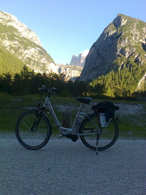

Sono da poco tornato da una vacanza in Val Pusteria dove per due giorni consecutivi ho noleggiato una Kalkhoff con motore Impulse, senza freno a contropedale (ruota libera sul movimento centrale) e batteria da 36Volt per 15Ah.
Dopo aver fatto 70Km il primo giorno (Dobbiaco-Cortina A/R) e 40Km abbondanti il secondo giorno (Dobbiaco-San Candido-Sesto A/R nella mattina e nel pomeriggio San Candido- Villabassa-Braies Lago) posso avere un punto di vista più che chiaro.
Come per il Panasonic, anche il motore Impulse funziona con un sensore di sofrzo. la differenza col Panasonic però si nota sul fattò che sulla kalkhoff da me testata il motore agiva direttamente sulla corona anteriore (quella dei pedali), quindi senza alcun pignone aggiuntivo come per il Panasonic, tuttavia la corona anteriore risulta essere molto più piccola di una normale, ad occhio direi che siamo sui 36 denti. Accoppiata al cambio Nexus da 8 rapporti posteriore permette buone cambiate e anche un buon alungo delle marce, insomma ho meno la sensazione di "fiato corto" che avevo sentito su una Kalkhoff con panasonic che montava lo stesso cambio Nexus.
Come già detto il movimento centrale ha la ruota libera perciò quando la bipa è ferma e si girano i pedali al contrario la catena non gira, in un certo senso ricorda molto lo stesso cinematismo della Microbike.
Il display assistenza ha led molto ben visibili, di colore blu, e ce ne sono 6. 3 dell'autonomia e tre dell'assistenza. Permette 4 modalità, che vanno dall'assistenza disinserita, al livello 1 (eco), livello 2(sport) e livello 3(power). Sono presenti tre pulsanti, di 1 pemrette di spegnere il display (qui basta premere il pulsante e il display si accende/spegne in un'attimo, senza dover tenere premuto) e due di selezionare il livello di assistenza che si vuole usare. Non c'è retroilluminazione, ma la posizione di essi risulta subito riconoscibile anche senza guardare il display, insomma col solo pollice si riesce comodamente a premere. Ovvio che il pulsante On/Off è un pò più distanziato, di modo da evitare di confonderlo con gli altri due.
Sulla prova pratica, devo dire che richiede di trovare il giusto "feeling":
In piano, con livello di assistenza minimo o medio, la partenza risulta un pò ritardata, nel senso che non si sente subito la spinta come col Panasonic, ma tende ad avviarsi dopo una o due pedalate a seconda della forza che si mette, mentre col livello massimo di assistenza, dopo una pedalata circa si ha già una buona spinta, tuttavia il sensore di sforzo molto sensibile richiede di applicare una spinta continua con la gamba, poichè appena si allevia la spinta appunto della gamba tende a disattivarsi, costringendoti a ripetere le due pedalate necessarie per l'avviamento, insomma niente pedalata simbolica.
Tenendo la giusta cadenza di pedalata si marcia comunque bene, il motore come già detto tende ad entrare un pò in ritardo in piano, ma poi accompagna più che egregiamente la pedalata, con una spinta che và in base al livello di assistenza selezionato.
Il primo giro l'ho affrontato con l'assistenza minima all'andata (leggerissima pendenza e poi tutto in piano prima di una discesa), e da già una buona sensazione di "spingere" anche con questo livello.
Il motore in salita invece si dimostra un validissimo aiutante, l'effetto ritardo dell'avvio che ho citato in piano sparisce del tutto, spece se si spinge con decisione, anche col livello "eco" si ha un buon aiuto,mentre con l'assistenza massima basta il peso della gamba per ottenere tutto l'aiuto dal motore. Con la prima marca del cambio nexus sono riuscito a salire molto bene su rampe brevi del 18%, presso un campo sportivo ne ho trovata una al 25%, molto breve, che ho affrontato sia in velocità, sia con la fatidica ripartenza. In entrambi i casi ho dovuto applicare uno sforzo sopportabile, e ho comunque apprezzato il grande aiuto fornito dal motore. Sulle salite lunghe con pendenze che vanno dal 6/7% fino a picchi del 13% (salita da S.Vito a Braies) anche con l'assistenza "sport" (quindi media) si sale molto bene con uno sforzo facilmente sopportabile anche da chi è poco allenato, merito dei 36Volt del motore.
Tuttavia ho notato che con l'uso dell'assistenza massima su salite imepgnative, il motore tende a scaldare ma non eccessivamente, mentre i consumi salgono di molto. La rumorosità rimane un pò più alta del Panasonic, ma mai fastidiosa e sulle salite tende sensibilmente ad aumentare, diciamo che è più un runore tipo "gne gne gne" però non fastidioso, insomma ben lontani dai "barriti" delle Microbike.
La batteria da 15Ah per 36Volt si trasporta molto bene ed è ben alloggita nella sua sede, si sfila come una normale panasonic e il peso è molto contenuto, ha un indicatore di carica da 5 led. In entrambi i miei giri non l'ho scaricata fino in fondo, nel primo sono tornato con il secondo led sul manubrio che aveva appena iniziato a lampeggiare e due sulla batteria (2 su 5), nel secondo sono tornato con il secondo led che lampeggiava da almeno 5 kilometri e sempre due led sulla batteria. A parere mio penso che con questa batteria si possano percorrere buoni buoni con l'assistenza massima e percorso collinare almeno 60Km abbondanti. Come già detto questo motore si usa bene anche con l'assistenza "ECO" e SPORT".
Molto compatto e di poco impatto scenico, secondo me un prodotto molto valido come il Panansonic, anche se per il momento non collaudato a fondo così bene come il Panansonic.
Secondo me si perde solo il vantaggio che non si può personalizzare coi vari pignoncini, per il resto a me ha dato una grande sensazione anche di solidità.
Parlando della bici invece, a me è piaciuta molto per la sua soliidità e per la linea snella, ci ho fatto parecchio sterrato leggero e anche sterrato poco adatto a una citybike (ciclabile per Sesto e alcuni tratti tra Dobbiaco e Cimabanche), in entrambi i casi la bici è rimasta molto solida e non ho avvertito fastidiosi traballamenti da parte della batteria o di altre parti. I cablaggi sono molto nascosti il chè conferisce una pulizia del telaio ragguardevole. In sella si ha una posizione piuttosto turistica, come piace a me, ma penso che senza problemi si possa regolare a proprio piacimento. Molto valido l'impianto di illuminazione, con dinamo a mozzo anteriore e fanali a persistenza Lumotec anteriori e posteriori, che accompagnati dalla presenza della banda riflettente sui copertoni garantiscono una buona visibilità anche di notte. La forcella anteriore è ammortizzata e si comporta più che egregiamente sui sampietrini e sugli sconnessi.
Un'altra buona dote di questa bipa è la pedalabilità a motore spento e la grandissima scorrevolezza che ha, devo ammettere che ci ho preso gusto ad usarla anche senza motore, e in piano e fino a pendenze non superiori al 2% si procede a velocità sostenuta con uno sforzo alla portata dei poco allenati come me.
I freni della Kalkhoff testata da me erano i V-Brake, cio nonostante hanno dato una buona impressione per quanto riguarda le frenate brusche, molto ben modulabili, senza problemi si arriva al bloccaggio della ruota posteriore. Anche coi cerchioni bagnati (ho guadato un torrente sopra a Sesto) non ho avvertito grandi risentimenti da parte dei pattini anche se bagnati.
In conclusione mi sento di poter ultraconsigliare questa bipa dalle ottime caratteristiche, che personalmente penso che rispondano appieno dei requisiti da te richiesti, anche se sarebbe meglios sentire il parere di uno che questa bici la possiede.
Mi scuso se sono statoun pò prolisso.

Aggiungo una foto della bipa in questione:
95,1 KB

Ragazzi se avete pazienza pubblico tutte le foto dei due giorni più belli che io abbia mai passato in bipa, devo solo trovare il tempo e poi vi accontento!
Comunque dopo la seconda vacanza in sella a una bipa di alto livello non posso che confermarlo. W le Kalkhoff!!

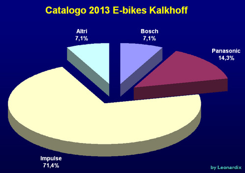

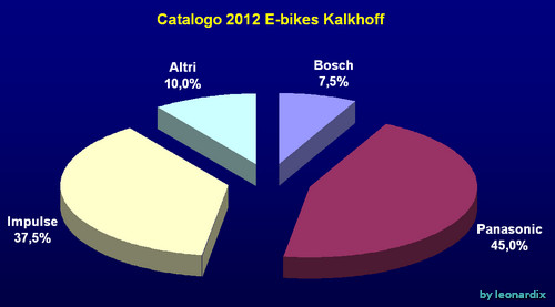

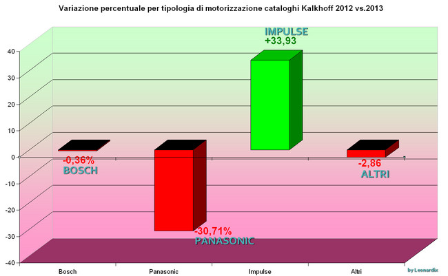

Nel tentare di razionalizzare il problema della scelta, posto di seguito alcuni calcoli e relativi grafici che mi sono stati dettati questa notte in sonno dalla scimmia... Forse non significherà nulla ma mi sono andato a guardare la gamma Kalkhoff 2013 e se non ho fatto male i conti nel 2013 monteranno i Panasonic su 6 modelli, il Bosch su 3, l'Impulse su 30 ed altri tipi di motore (groove e xion) su 3 con una variazione sostanziale di -12 modelli motorizzati Panasonic e +15 modelli motorizzati Impulse.
I calcoli...
30,67 KB
Grafico % di modelli per tipo di motore catalogo 2012
26,43 KB
Grafico % di modelli per tipo di motore catalogo 2013
34,42 KB
Variazione % per tipologia di motorizzazione cataloghi Kalkhoff 2012 vs.2013
48,86 KB
Il fatto che se li facciano in casa (e che se non sono totalmente folli ci tengono al nome che si sono conquistati) e che puntino in modo così deciso su questo motore, unitamente (soprattutto) alla mia impossibilità di spendere più di questa cifra pensate possano essere argomenti dirimenti per la scelta?

Questo significa che dovresti prendere la versione a scavalco basso perchè non credo che facciano la 45 con telaio "diamant" e avresti una posizione di guida con busto un pochino eretto (tipo olandese). Con una 50 uomo invece avresti una posizione di guida meno eretta e un pò più sportiva ma non vorrei che poi ti trovassi male per via di quei due cm di troppo...
Io sono 178 e ho una diamant 55 e una Wave 50 (sulla prima due cm di sella e sulla seconda 5) mi trovo bene con entrambe, la prima è più sfiziosa per una guida più veloce, la seconda la uso prevalentemente quando piove e quindi mi torna utile una posizione di guida più improntata al confort che alle prestazioni.
6505 Messaggi
Inserito il - 26/09/2012 : 13:09:19  Mostra Profilo Invia a leonardix un Messaggio Privato
Grazie dipigi, convinto!
Attendo che torni il responsabile bici del negozio per avere conferma scritta di tutte le altre informazioni (forma telaio, assenza di contropedale, Ah batteria...) e poi vi tengo informati.
