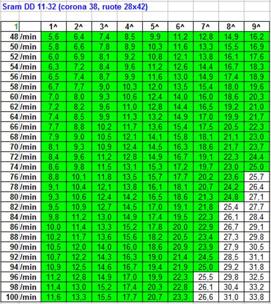

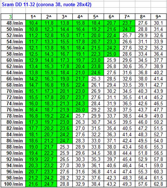

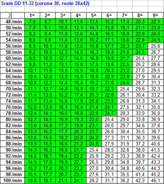

Ho elaborato delle tabelle dove viene riportata la velocità in funzione della cadenza di pedalata con il DD 11-32, su ruota da 28x42mm e corona da 38. In verde sono indicate le velocità alle quali il Bosch dovrebbe assistere.
Ho considerato "solo" il range di cadenza 48-100/min.
Con una pedalata un po' sportiva normalmente in salita la cadenza è tra le 70 e le 80/min.
In piano è invece tra le 85 e le 95/min ... ma la cosa è molto soggettiva...
Le tabelle sono 3 e si riferiscono rispettivamente alla prima, seconda e terza marcia interna del DD.
PRIMA MARCIA
118,84 KB
SECONDA MARCIA
121,83 KB
TERZA MARCIA
121,11 KB

Leggendo le tabelle un esperto, cosa evince?
Nicot
2008 Messaggi
Inserito il - 30/09/2012 : 13:24:39  Mostra Profilo Invia a Nicot un Messaggio Privato
Semplicemente le velocità (assistite in verde) che si ottengono ad una data cadenza (prima colonna) utilizzando i singoli rapporti del cambio posteriore.
Ognuna delle tabelle vine calcolata in base ai 3 valori diversi di demoltiplicazione del cambio interno DualDrive:
0,73 la prima (corrisponde ad una corona da 28 denti)
1,00 la seconda (corrisponde ad una corona da 38 denti)
1,36 la terza (corrisponde ad una corona da 52 denti).
Inserito il - 30/09/2012 : 13:44:15  Mostra Profilo Invia a Bengi un Messaggio Privato
Esatto.
E abbinate ad un calcolatore di potenza, mi consentono ad es. di sapere a quale velocità potrò affrontare una certa salita con un impegno blando (senza sudare) e quale rapporto dovrò utilizzare per procedere con una cadenza di pedalata ottimale sia per il ciclista che per il motore.
A titolo di esempio supponiamo che bipa+ciclista diano un peso totale di 100Kg.
Supponiamo poi che quel ciclista con una pedalata "blanda" riesca a sviluppare circa 70W. Ciò significa che impostando l'assistenza massima del Bosch (250%) posso avere dal motore ulteriori: 70x2,5 = 175W.
Ne deriva che per affrontare quella salita avrò a disposizione un totale di:
70+175 = 245W
Se la salita da affrontare è del 10%, tramite un calcolatore di potenza (in rete ce ne sono diversi) vedo che con una massa complessiva di 100Kg e una potenza di 245W posso salire su una pendenza del 10% ad una velocità di circa 8Km/h.
A questo punto devo scegliere la marcia opportuna che mi consenta di viaggiare a questa velocità ad una cadenza di pedalata corrispondente (o il più vicino possibile) alla mia cadenza ottimale in salita e contemporanamente ad una cadenza che non riduca troppo il rendimento del motore (idealmente non meno di 75/min, ma anche 65/min sarebbe ancora accettabile).
Nella prima tabella postata si vede che in prima marcia (sia interna che esterna) è possibile viaggiare a circa 8Km/h ad una cadenza di 70/min che sarebbe un po' bassina, ma che risulta ancora accettabile sia per il ciclista che per il motore.
Spero di aver chiarito con questo esempio l'utilità di tali tabelle.

Sempre a titolo di esempio, considerando le ipotesi assunte nel post precedente (peso totale 100Kg, pedalata blanda 70W, assistenza max 250%, bipa con DD 11-32 e corona da 38) e questa volta una salita meno impegnativa e cioè del 5%, utilizzando un calcolatore di potenza vedo che con i soliti 245W totali posso salire a circa 14Km/h.
A questo punto, dalla prima tabella (prima marcia interna) si vede che con la 4^ marcia posso procedere a questa velocità con una cadenza di circa 79/min che mi consentirà di ottimizzare il rendimento mio e del motore.

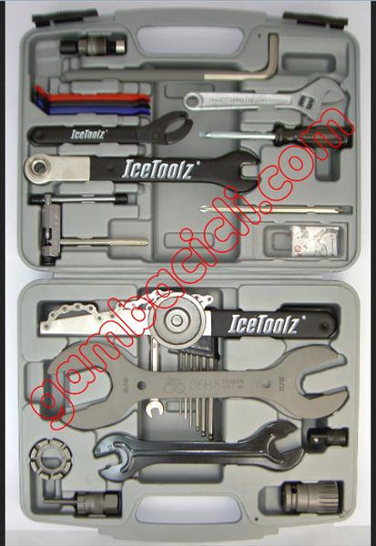

Se non sei ben fornito di chiavi e utensili per interventi sulla bici, ti consiglio l'acquisto di un set specifico per bici tipo questo (ma ce ne sono tanti altri)....
Qui trovi tutto il necessario per curare come si deve la tua bellissima bipa e per montare manubrio e pedali...
46,26 KB
fashion_live
578 Messaggi
Inserito il - 06/10/2012 : 12:37:04  Mostra Profilo Invia a fashion_live un Messaggio Privato
É molto utile, ma se non so nemmeno da dove cominciare cosa me ne faccio?
Modificato da - fashion_live in data 06/10/2012 12:38:06
Inserito il - 06/10/2012 : 13:55:52  Mostra Profilo Invia a Bengi un Messaggio Privato
Sì, all'inizio una tale attrezzatura sembra superflua anche perchè in effetti un neofita non saprebbe come usarla ... però tieni presente che nessuno di noi (credo) abbia mai fatto un corso di manutenziome bici, ma col tempo pian piano (anche con l'aiuto di jobike) si acquisiscono le competenze necessarie per fare quei piccoli interventi sulla bici che prima o poi si devono fare (regolare un manubrio, sostituire una cassetta pignoni, centrare una ruota, modificare una corona, allungare/accorciare/sostituire una catena, sostituire una forcella, sostituire un freno, ecc...).
Quindi procurarsi un'attrezzatura simile è il primo passo (direi indispensabile) per poter far da sè tutta la serie di piccoli interventi succitati ...
Modificato da - Bengi in data 06/10/2012 14:10:22

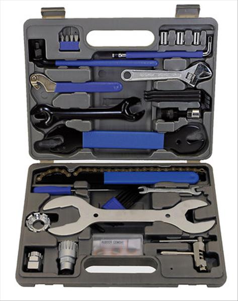

Inserito il - 06/10/2012 : 14:32:25  Mostra Profilo Invia a Bengi un Messaggio Privato
Questa mi sembra valida ...
42,1 KB
http://www.bike-discount.de/shop/k474/a39153/portattrezzi-all-in-one-43-pezzi.html
... ma potrebbero essercene altre altrettanto valide ... basta cercare ...
