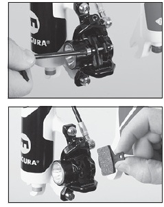

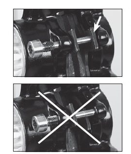

Tra un anno..... o più, quando avrai consumato le pastiglie originali, dovrai procurarti una chiave Torx T25 e svitare semplicemente il piolino che ferma le pastiglie
28,84 KB
sfilarle per rimetterle le nuove, badando di posizionarle come prima
33,25 KB
e quindi riavvitare e fissare il piolino.
