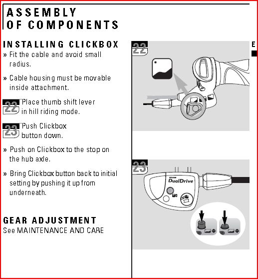

Qualche minuto fa mi stavo preparando per fare lo spurgo quando ho visto "questo" staccato. Quando lo inserisco dentro il perno, non fa alcuno scatto e resta libero di uscire alla minima vibrazione. Cosa posso fare per incastrarlo?
Ho appena visto in questo video http://www.jobike.it/forum/topic.asp?TOPIC_ID=14639 che va premuto il pulsantino ma il mio pulsantino è bloccato. Cosa posso fare?
Modificato da - fashion_live in data 24/10/2012 16:53:35
Inserito il - 24/10/2012 : 16:56:53  Mostra Profilo Invia a dipigi un Messaggio Privato
Metti la marcia giusta: quella per la salita (marcia 1 dell'hub con il simbolo della montagna)
67,72 KB
fashion_live
578 Messaggi
Inserito il - 24/10/2012 : 18:12:38  Mostra Profilo Invia a fashion_live un Messaggio Privato
67,72 KB
Grazie Dipigi sono riuscito ad inserirlo, adesso è fissato.
Per lo spurgo purtroppo non ho dove poggiare o bloccare la bipa
Modificato da - fashion_live in data 24/10/2012 18:13:39
