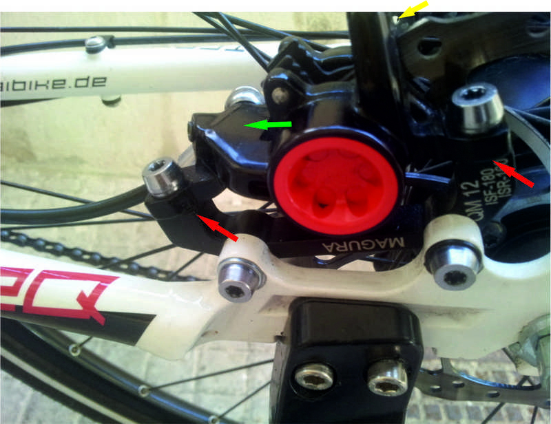

Ho spostato la ruota nel suo limite massimo. Ho spostato il supporto del freno anch'esso nel suo limite massimo. La ruota gira regolarmente.
Stamane ho girato ferramente e supermercati per cercare la trielina (per pulire il disco) ma non la tratta più nessuno perchè, essendo cancerogena, l'hanno tolta dal mercato
la benzina avio (sempre nei supermercati) va bene lo stesso, altrimenti ci sono sgrassatori per dischi freno delle moto (che son fatti con benzina avio ...) che costano il triplo ma vanno bene , ad esempio di bardhal, della malossi etc
Ciao Marco, forse ho sistemato un po tutto
La ruota è centrata, il freno posteriore spurgato blocca la ruota. Al ritorno dal lavoro, nei primi 500 metri fischiava, nella restante parte non ha più fischiato. Adesso devo capire se quando si riscalda non fischia oppure se si è assestato.
Adesso resta da sostituire solo la vite delle pastiglie
Domani uscita in collina meteo permettendo ed al ritorno salto al supermercato alla ricerca della benzina avio.
Buona Domenica di bipa
windmillking
1285 Messaggi
Inserito il - 03/11/2012 : 21:49:47  Mostra Profilo Invia a windmillking un Messaggio Privato
visto le foto:
- le rondelle che hai son tutte esterne, quindi non hanno importanza se non quella di non far rovinare i pezzi dalle viti, perciò lascia pure quelle che hai.
- se adesso non ti tocca più da nessuna parte, meglio
- nella foto(freccia gialla) sembra ci sia pochissimo spazio tra il disco e la pinza
hai provato a spostare la pinza il più avanti possibile (senso della freccia verde)?
- se dovesse ancora toccare puoi mettere una o due di quelle rondelle calibrate del link tra pinza e supporto (dove ci sono le frecce rosse), questo ti risolverà il problema
la vite di fermo delle pastiglie ben difficilmente si toglierà da sola...
Si l'ho spostata al limite.
OK!
Una controllata di tanto in tanto non fa male
148,2 KB
Credo fossero due i motivi per cui il freno sia fischiava sia funzionava molto male.
1)La ruota montata storta
2)Le pasticche forse fatte di olio. Quando le ho smontate e prima di sfregarle sulla carta 220, effettivamente erano lucide.

dimenticavo, tira ben indietro la ruota , a fondo nei forcellini, e serra bene i dadi
