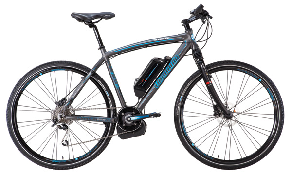

Inserito il - 03/10/2012 : 21:38:56  Mostra Profilo Invia a lukyluke35 un Messaggio Privato
Ho avuto modo di vedere la e-amantea antracite. Esteticamente bella, ma vorrei sapere se qualcuno l'ha provata e quali sono le impressioni. Grazie

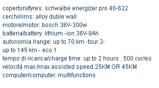

Inserito il - 04/10/2012 : 10:21:38  Mostra Profilo Invia a lukyluke35 un Messaggio Privato
Nessuno che conosce questa bici??, la cosa che mi lascia perplesso è che nella decrizione sulla velocità c'è scritto 25 o 40 kmh. Qualcuno sa dirmi cosa vuol dire??
Allegato: Immagine.bmp

Inserito il - 04/10/2012 : 10:33:30  Mostra Profilo  Visita l'Homepage di AlexSv Invia a AlexSv un Messaggio Privato
Si puo' scegliere: versione legale o meno
174,46 KB
Ciclisticamente la Lombardo e ben fatta.
Ho avuto modo di provare quella che assiste fino a 45 kmh e mi sembra un'ottima bici; con pneumatici da corsa slick si ottiene una buona scorrevolezza risultando più parca nei consumi anche alle alte velocità.
L'unico appunto forse è la batteria sottodimensionata, 288 wh, ma se non ti fai prendere la mano..
la bici non è per il nostro mercato, questo lo si capisce da soli ovviamente.

Inserito il - 04/10/2012 : 12:10:54  Mostra Profilo Invia a lukyluke35 un Messaggio Privato
@ik: ho capito che non è per il nostro mercato, ma mi chiedevo quale modifica hanno fatto per permettere una velocità di 45 kmh; solo la batteria o cos'altro?
No è il settaggio diverso del software del motore.

Inserito il - 04/10/2012 : 12:25:37  Mostra Profilo Invia a lukyluke35 un Messaggio Privato
quindi se ho capito bene il motore è identico, ma la centralina è settata in modo diverso. In teoria la cosa è possibile a tutti quindi, basta scoprire cosa andare a modificare, o no?

Inserito il - 04/10/2012 : 12:36:24  Mostra Profilo Invia a dipigi un Messaggio Privato
Il Bosch E45 (la siglia è stampigliata ben in vista sul carter) o DU45 http://www.bosch-ebike.de/media/ebike/dokumente/deutsch/Flyer_eBike_Speed_dt_final.pdf
è la versione potenziata ma l'accesso alla centralina e al Software allo stato non è attuabile.
Se ti fai una ricerca sul Forum sul motore Bosch, ti renderai conto che sono stati versati "fiumi d'inchiostro" al riguardo senza levare il ragno dal buco.
Ad oggi l'unico modo di aumentare la velocità del Bosch versione codice, è quello meccanico realizzato da @Stefanschen.

Inserito il - 04/10/2012 : 12:52:45  Mostra Profilo Invia a lukyluke35 un Messaggio Privato
Grazie per le spiegazioni; infatti avevo letto tanto sul fatto che il bosh non era modificabile, quindi se ho capito bene, al momento dell'eventuale acquisto della bici, bisognerebbe specificare quale versione chiedere, anche se non è visibile il prezzo della bici "modificata", ma oltre a questo , mi premeva sapere se era una bici affidabile e se valeva il prezzo che è richiesto.
....... quindi se ho capito bene, al momento dell'eventuale acquisto della bici, bisognerebbe specificare quale versione chiedere, anche se non è visibile il prezzo della bici "modificata", ma oltre a questo , mi premeva sapere se era una bici affidabile e se valeva il prezzo che è richiesto.
E' così: se vuoi quella da 40 km/h, che "è utilizzabile solo in aree private" devi specificarglielo all'ordine.

Inserito il - 04/10/2012 : 13:20:18  Mostra Profilo Invia a lukyluke35 un Messaggio Privato
e chiedo scusa ancora, ma vorrei una risposta che mi indirizzi in un senso o nell'altro.
La domanda è: essendo ormai arrivato a d ottobre e come mi capita spesso le mie indecisioni mi fanno perdere il treno, secondo voi è il caso di aspettare l'anno nuovo per comprarmi la bipa (non so ancora quale), in previsione di nuovi modelli, o comunque fare l'acquisto adesso, ne caso mi dovessi decidere sul modello???
Grazie ancora per la disponibilità
Devi fare un pò di distinzioni, tra la bici ed il suo kit di elettrificazione
il kit Bosch 2012 è sempre lo stesso, sia che lo monti su una Lombardo piuttosto che una su Haibike per esempio
Il kit è già stato modificato nel componente più 'debole' difatti esiste una batteria da 400 wh che su motori omologati permettono percorrenze e prestazioni maggiorate.
Se intendi acquistare la bici con il nuovo kit ti tocca aspettare il 2013(almeno pe le Haibike) se invece 'ripieghi' sul vecchio trovi qualcosa anche da subito.
