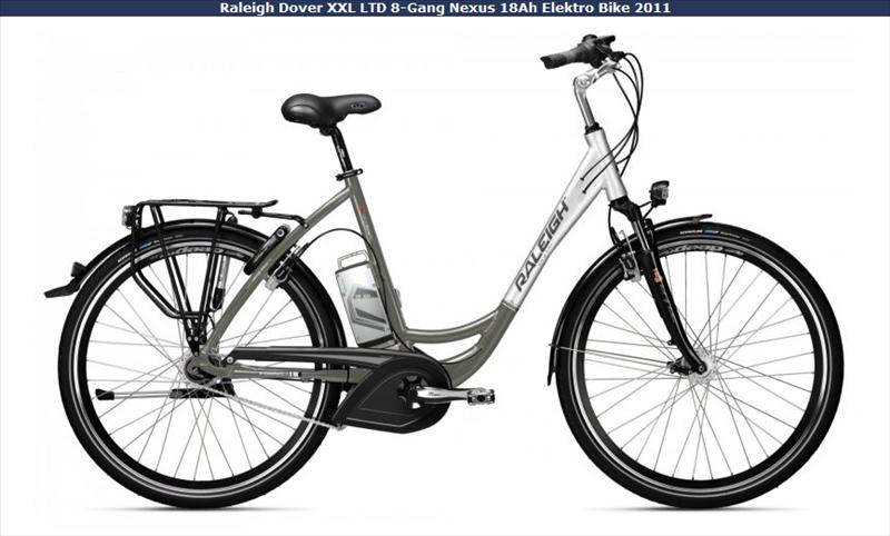

Considerato il tuo peso e altezza credo ti dovrai orientare su una buona bici, come telaio e freni intendo ma anche per tutto il resto dell'allestimento. Una buona idea sarebbe una XXL Kalkhoff/Raleigh taglia 60 o simile (sono certificate per 170kg bici compresa)
Inserito il - 09/10/2012 : 15:06:12  Mostra Profilo Invia a Bengi un Messaggio Privato
Quoto Dipigi.

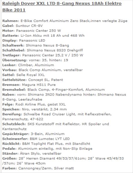

Questa secondo me (tg.57) potrebbe andare ...
56 KB
49,08 KB
http://www.rockmachine-germany.de/products/Elektro-Bikes/RALEIGH-Elektro-Bikes/Raleigh-Dover-XXL-LTD-8-Gang-Nexus-18Ah-Elektro-Bike-2011.html
E' un po' fuori budget, ma secondo me ne vale la pena ...
