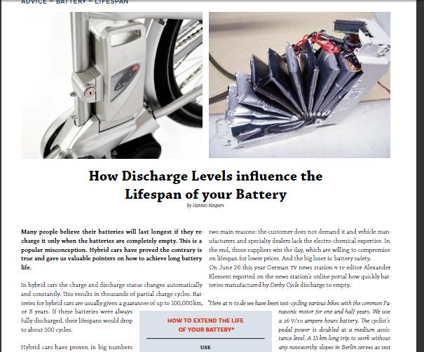

Il discorso Batteria per le bici elettriche è fondamentale, mi sono andato a rileggere questo articolo di Extraenergy
Magazin 3 del 2010:
66,8 KB

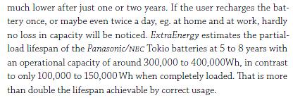

oltre ai normali e già noti consigli circa il corretto utilizzo delle batterie al litio, contiene una loro stima della durata, con corretto utilizzo, di una ben conosciuta Panasonic 10Ah.
La stima di Extraenergy è in linea con quanto avevo affermato:
ricaricando due volte al giorno (ad esemppio a casa ed al lavoro) la Panasonic 10Ah realisticamente potrebbe "vivere" tra i cinque e gli otto anni con una erogazione di energia complessiva tra i 300.000 e i 400.000Wh contro i 100.000-150.000Wh di operatività con cicli di scarica completi. Questo significa che anche con un consumo pessimistico di 8Wh/km si percorrerebbero dai 37.00Km ai 50.000Km
Stima Extraenergy contenuta in Magazin 3 del 2010:
21,7 KB

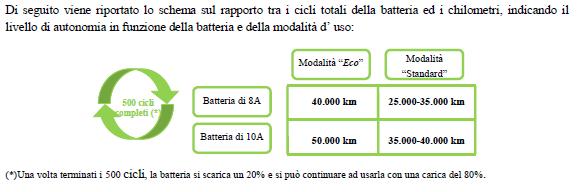

Nel manuale BH delle bici con motore Panasonic e parlando di cicli completi:
Durata batteria:
21,96 KB

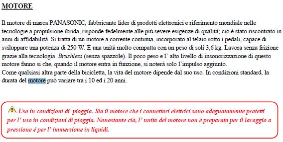

Quanto al motore:
Durata motore: stima tra i 10 e i 20 anni...
50,56 KB

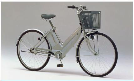

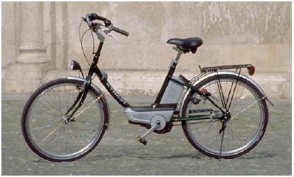

Un pò di storia, visto che su quel numero di Extraenergy c'è anche un bellissimo articolo su questo estraggo qualche chicca
La prima E.Bike Panasonic:
14,67 KB
Presentata dal mitico Matsushita Konuske fondatore di Panasonic /National (nonchè inventore della moderna luce da bicicletta),
all'inizio degli anni '70 del secolo scorso, aveva già il sensore di sforzo!
