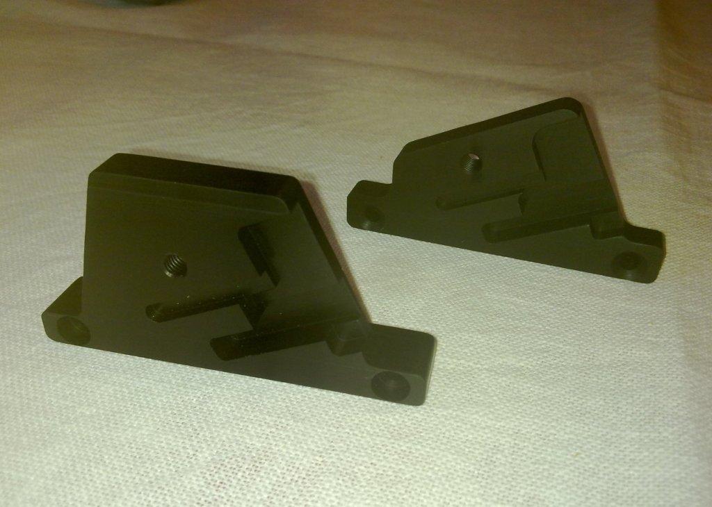

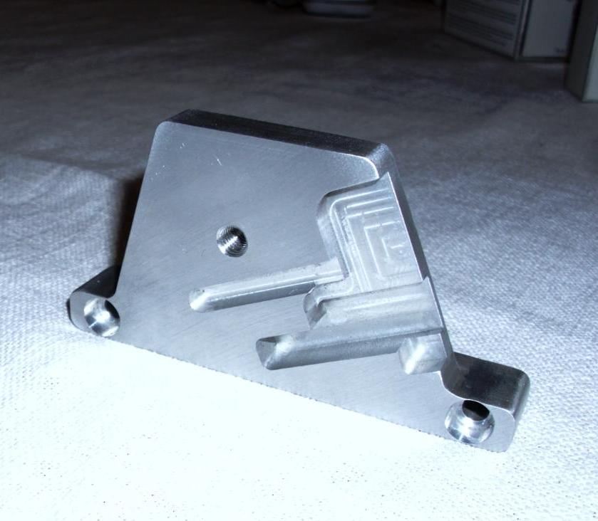

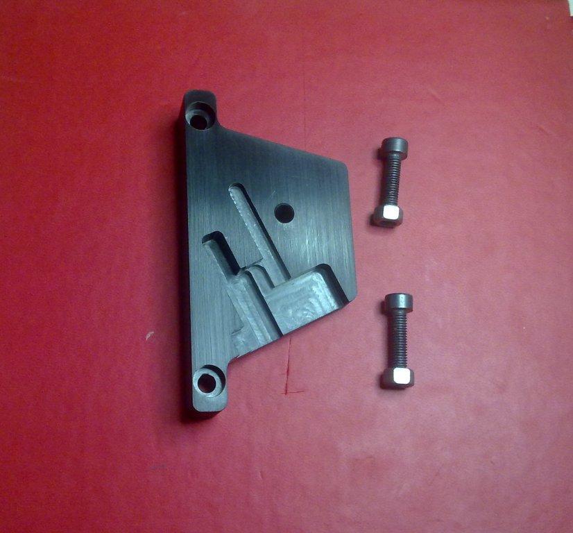

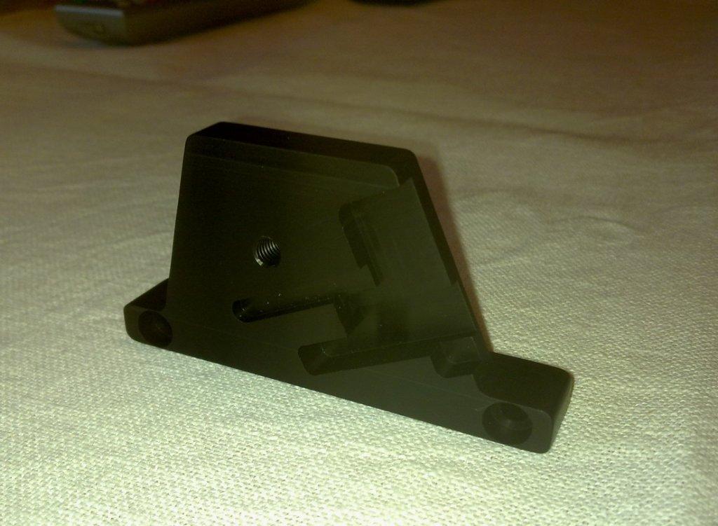

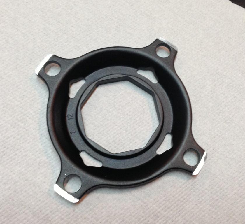

Per chi fosse interessato ho ha disposizione alcune piastre realizzate al cnc, per poter montare il deragliatore anteriore con 2 corone sui modelli con il Bosch.
Le piastre sono in alluminio anodizzato nero opaco.
98,45 KB
93,87 KB
61,05 KB
68,83 KB

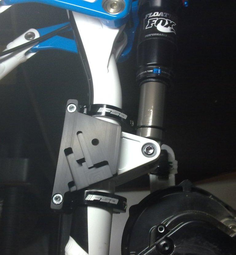

Realizzazione finita
87,06 KB

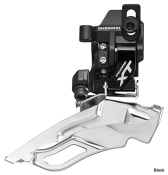

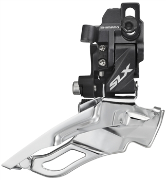

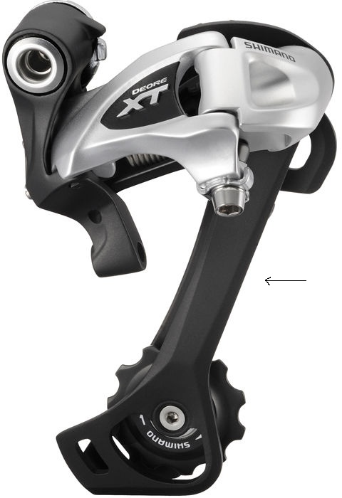

Possibilità di montare SHIMANO XT M786
40,82 KB
o SHIMANO SLX M676
43,48 KB

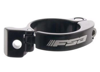

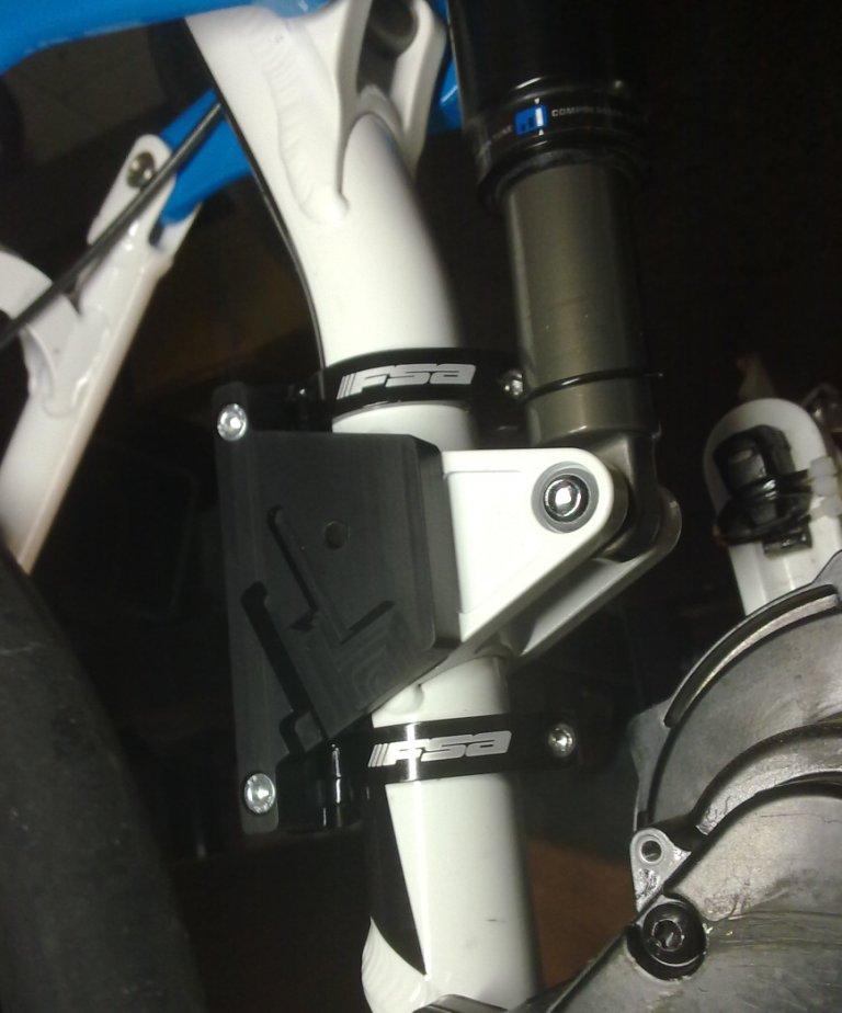

Per il fissaggio della piastra al tubo verticale sono stati utilizzati 2 anelli FSA Front Derailleur Clamp da 34.9 mm

costo Eu. 25,00 + spedizione.

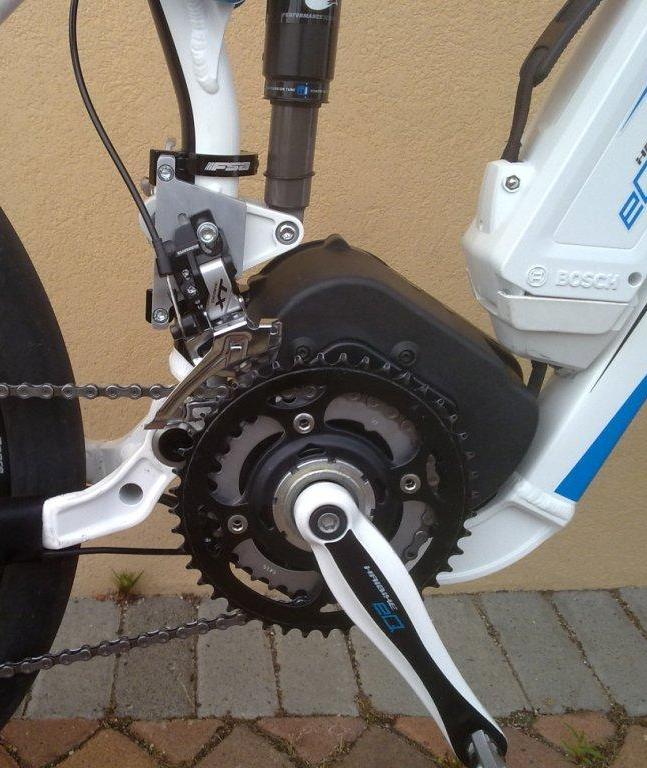

non la tengo però complimenti per il bel lavoro!
Inserito il - 23/10/2012 : 14:14:30  Mostra Profilo Invia a Bengi un Messaggio Privato
Complimenti ancora Nicot!
Alla fine mi sembra di capire che con meno di 100€ (tra corona, deragliatore, comando e piastra) si ha una bipa con un cambio (XT!!!) che ha un'escursione di circa il 430%!!!!
Credo che in tal modo tu abbia la possibilità di salire anche sul ripidissimo con una buona agilità e allungare a dovere nei tratti veloci o vallonati!
Bravissimo: un lavoro da professionista! Molto pulito e accurato!
Se avessi un Bosch non ci penserei due volte!
Questa guarnitura unita allo stratagemma di Stefanschen (o alla tua scatoletta elettronica che spero di vedere presto collaudata) fa della tua bipa UN'ARMA TOTALE!!!

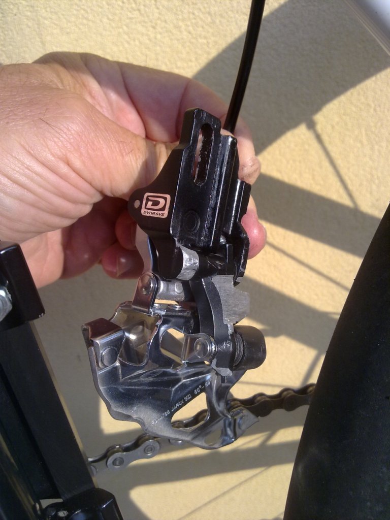

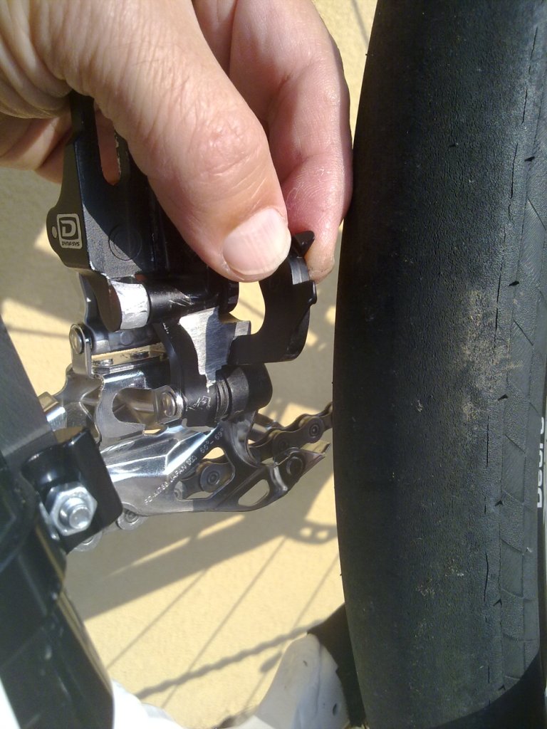

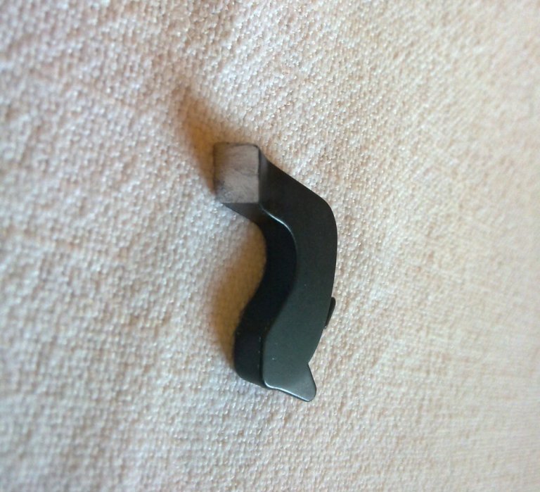

Modifiche da effettuare sul deragliatore per adattarlo all'ingombro del carter:
Segare il dente sulla parte interna
137,68 KB
serviva per effettuare il tiraggio dal basso
101,47 KB
rifilare il dentino sul guidacatena
120,91 KB

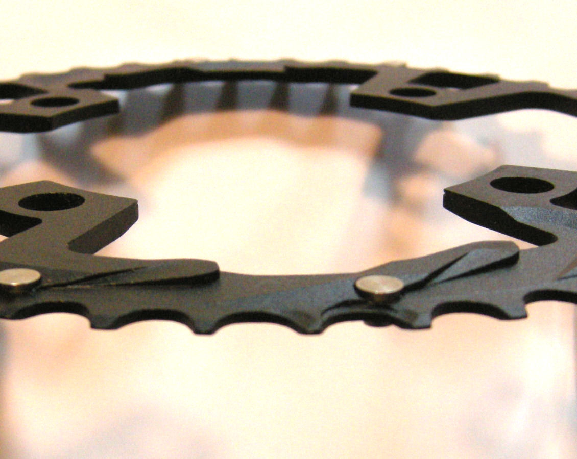

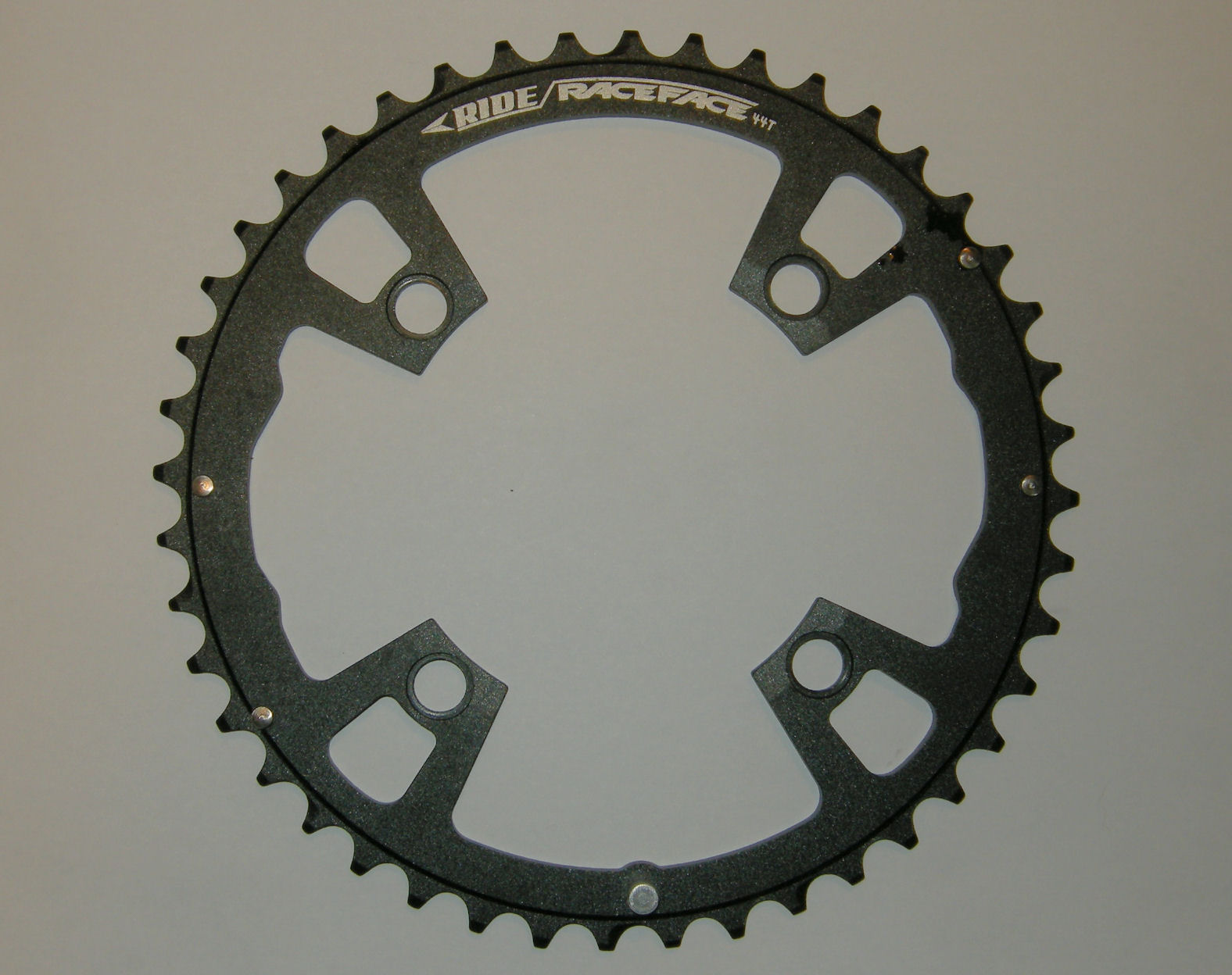

Usare una corona grande da guarniture Mtb
206,72 KB
diversamente da quelle Bosch che sono lisce, questa ha le imposte di invito per far salire meglio la catena
148,94 KB

Quindi con la doppia anteriore (38-44) e una cassetta 11-36 si arriva ad un'estensione del 430%?
Direi che stiamo su un valore aaaampiamenteeee sufficiente!

Si, ma @Stefanschen è stato più bravo di me: lui ha montato una 31 denti perciò ha ampliato ulteriormente l'estensione.
Non se dopo la demoltiplica abbia fatto qualche altra diavoleria al Bosch: sembrava che il Bosch non accettasse corone più piccole del 33!

No Nico, la tua estensione è maggiore perchè tu monti le corona da 44 + 33 e io quella originale da 38 + 31.
Non credo monterò una più grande della 38, non mi sembra che mi serva. Vedremo se monterò una 38 con gli inviti per far salire la catena!
Inoltre così son riuscito a montare il salva pantaloni.
Il bosch mi accetta senza problemi anche la 31.

Confermo. Con doppia 33-44 e cassetta 11-36 l'estensione è del 436%.
Lo sviluppo metrico più corto è di circa:
2,13x33/36 = 1,95m
cioè un po' più lungo di quello di Stefan

Mi sono rimaste solo due piastre:
1 anodizzata nera
98,45 KB
e una non anodizzata.
63,61 KB

Inserito il - 09/04/2013 : 23:49:07  Mostra Profilo Invia a Nicot un Messaggio Privato
Sono nuovamente disponibili alcune piastre anodizzate nere.
78,04 KB

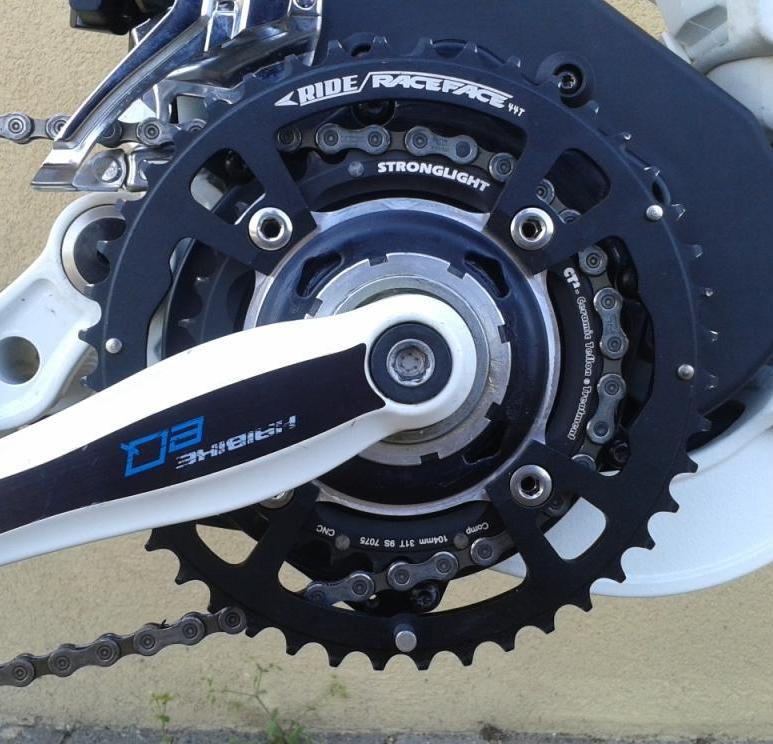

Inserito il - 25/04/2013 : 22:43:05  Mostra Profilo Invia a Nicot un Messaggio Privato

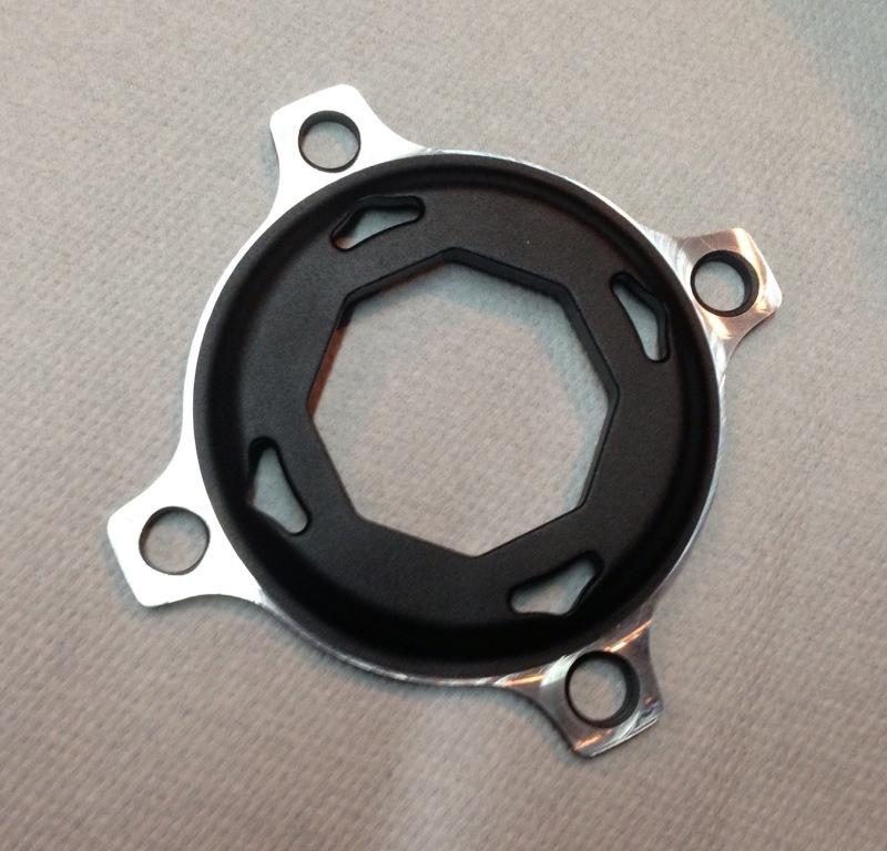

Montato nuova corona da 31 denti con modifica dello Spider!
87,37 KB

@Nicot, con la corona da 31 (e pignone da 36) ora hai a disposizione un ottimo rampichino!

ciao sapete dirmi se la corona piccola va messa nella stessa posiz di quella orig o va accoppiata fuori con la grossa e ho notato che lunghezza viti permetterebbe una eventuale tripla?
Nicot
2008 Messaggi
Inserito il - 27/04/2013 : 08:33:28  Mostra Profilo Invia a Nicot un Messaggio Privato
La piccola va sicuramente nella posizione all'interno dello spider (ovvero nella posizione originale) mentre la grande va all'esterno dello spider; questo per evitare di incrociare la catena quando si usano i rapporti. Ovviamente con la corona grande si useranno i rapporti medi/piccoli e con la corona piccola i rapporti medi/grandi.
La tripla non credo proprio ci stia; le viti attuali non sarebbero sufficientemente lunghe, ma è l'ingombro e lo spostamento ancor più verso l'esterno che creerebbe problemi di allineamento della catena.
Stefanschen
2058 Messaggi
Inserito il - 27/04/2013 : 08:41:20  Mostra Profilo  Visita l'Homepage di Stefanschen Invia a Stefanschen un Messaggio Privato
La corona piccola si monta all'interno dello spider al posto della originale, mentre la grande si monta all'esterno dello spider.
La piccola può essere montata senza alcuna modifica dello spider fino ad un minimo di 33 Denti; se la si vuole da 31 Denti (più piccola non si può perchè va ad interferire con il giro-viti) bisogna riprendere al tornio lo spider per permettere alla catena di entrare in sede... Sembra complicato ma quando si ha corona e spider in mano si capisce bene di cosa parlo.
La lunghezza delle viti NON permete il montaggio di una tripla perchè sono troppo corte.
Una tripla sarebbe troppo perchè bisognerebbe montare la terza corona ancora più verso il pedale e la catena lavorerebbe troppo in diagonale quando usa il rapporto "grande davanti" - "grande dietro".
Per fare ciò bisogna produrre uno spider adatto che porti tutt'e tre le corone più verso il motore e che non sprechi spessori tra una corona e l'altra come invece succede quando si fa questo pur funzionanate adattamento; probabilmente studiando bene le misure ci si potrebbe riuscire...

RACCOMANDAZIONE!!
Se cambiate la corona originale da 38 denti con una maggiore, verificate e adattate la giusta misura della catena.
Mantenere lo stesso numero di maglie alla catena potrebbe stressare il forcellino del deragliatore posteriore e causarne la rottura!

@nicot : controlla anche se hai un cambio a gabbia lunga o a gabbia media, se hai un gabbia media montando una 31-44 davanti e il 36-11 dietro sei fuori dalla differenza denti del cambio e se incroci rompi , indipendentemente dalla lunghezza della catena

scusa l'ignoranza ma potresti spiegare cosa vuol dire gabbia lunga?
Nicot
2008 Messaggi
Inserito il - 02/05/2013 : 21:51:44  Mostra Profilo Invia a Nicot un Messaggio Privato
E' la parte finale nera del deragliatore (che viene anche chiamata da qualcuno gamba; i deragliatori vengono prodotti appunto a gabbia media (GS) o gabbia lunga (SGS): quest'ultima consente una maggiore escursione facilitando le combinazioni con corone e/o pignoni particolarmente grandi.

PedaloPiano
515 Messaggi
Inserito il - 02/05/2013 : 22:03:08  Mostra Profilo Invia a PedaloPiano un Messaggio Privato
@Nicot: accipicchia ... io la catena l'avevo fatta allungare, ma alla gabbia non ci avevo pensato ... però mi sembra una gabbia lunga l'originale dell'Hai, o sbaglio?
Nicot
2008 Messaggi
Inserito il - 02/05/2013 : 22:33:19  Mostra Profilo Invia a Nicot un Messaggio Privato
Sembra anche a me: te lo potrò dire di preciso appena mi arriva il nuovo deragliatore che confronterò con quello originale!

Il deragliatore originale montato sulla mia FS RX aveva la gabbia da cm. 13 mentre in quello nuovo (a gabbia lunga) è circa 2 cm. più lungo.
windmillking
1285 Messaggi
Inserito il - 10/05/2013 : 08:04:58  Mostra Profilo Invia a windmillking un Messaggio Privato
vedi che era come dicevo , avevi un gabbia media, giustamente montato come primo equipaggiamento su una bici con una sola corona (se usato senza modificare nulla va meglio del gabbia lunga)
Non era un problema legato (solo) alla lunghezza della catena , il gabbia media non riesce a gestire la differenza denti di una 44-31 anteriore e di un 36-11 posteriore , anche con la catena della giusta lunghezza o ti cade se incroci 31-11 o si strappa se vai col 44-36
Anche col gabbia lunga, se hai preso sempre un XT shadow plus, fai attenzione a spendere un minuto di tempo per regolare la distanza dal 36 della puleggia superiore (terza vite), è un cambio molto sensibile a questa regolazione

Nicot
2008 Messaggi
Inserito il - 13/05/2013 : 01:04:10  Mostra Profilo Invia a Nicot un Messaggio Privato
Mi sembrava di aver già postato le foto della modifica allo spider ma forse si era perso nel black out della settimana scorsa.
Foto 1: parte esterna dello spider ridotta di mm. 1,5 per diminuire la distanza tra le due corone (modifica raccomandata in caso di montaggio del deragliatore per agevolare la salita della catena)
77,25 KB
Foto 2: parte interna dello spider, i quattro punti di attacco vanno rifilati di 2 mm. per consentire il passaggio della catena nel caso di montaggio della corona da 31 denti.
71,9 KB
