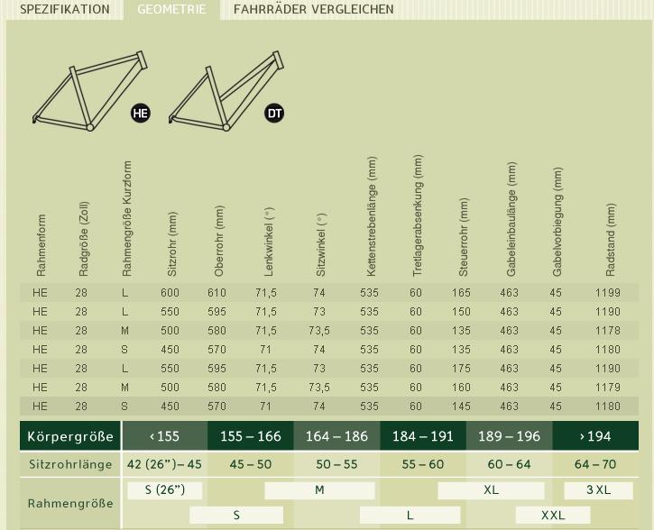

Inserito il - 26/10/2012 : 07:46:44  Mostra Profilo Invia a dipigi un Messaggio Privato
La tua misura è la 60.
In genere sulle citybike la 60 è indicata per stature 185-195 la 50 invece per 175-190.
Perciò ti dico che la prima sarebbe perfetta la seconda leggermente piccola, ma niente di drammatico anzi, volendo trovare il lato positivo, ti consentirebbe l'inserimento di un reggisella ammortizzato e la postura leggermente più eretta, se la preferisci; La differenza nella misura del tubo orizzontale cambia di 15mm da 595 a 610mm.
Misure telaio Raleigh:
