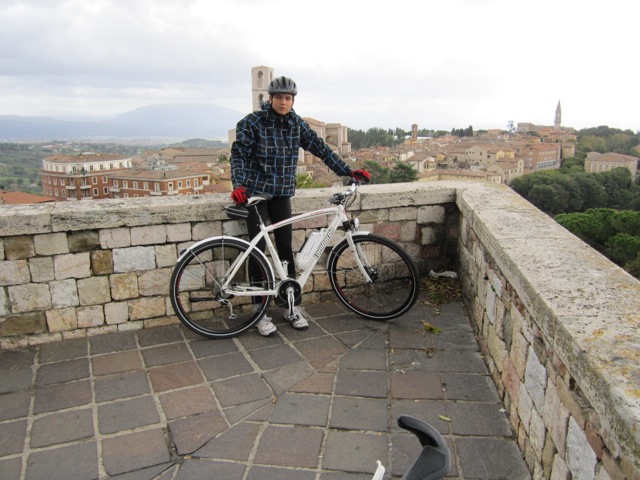

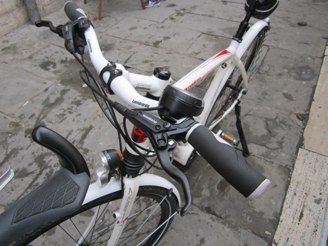

La passione per la bipa ha contagiato anche mio figlio ed ecco un'altro ingresso in famiglia. Ora è veramente difficile farlo scendere
106,23 KB
106,16 KB
a presto la prova. Per ora posso solo dire che è veramente niente male

Bella, bella davvero, noto che i bipaisti marcati Lombardo/Bosch vanno crescendo di numero!
Complimenti per l'acquisto e buone elettropedalate familiari!!!
(attendiamo la prova ed ulteriori splendidi reportage a quattro mani ....ehm volevo dire piedi!)

Ci credo che non voglia scendere...
congratulazioni per l'ottimo acquisto!
Ma è con motore E45 ?

Abbiamo trovato questa bella occasione di un modello-test di luglio 2012 con 400 Km ed è stata colta al volo. Per parlare bene o male bisogna provarli entrambi e devo dire che non ho trovato nulla di discriminabile nel Bosch.E' un bel motore che rende bene, forse leggermente meno silenzioso del Pana ma la differenza non è così evidente , con un mare di combinazioni per quanto riguarda l'assistenza e una batteria di ridotte dimensioni che però fa il suo lavoro egregiamente.Il display chiaro e leggibile si può togliere con facilità e funge da chiave per l'elettronica della bici.In generale è fatta abbastanza bene, forse ha le saldature del telaio un poco troppo evidenti ma almeno ci sono . E' costruita all'Italiana, molta cura nell'estetica ( è veramente bella e colpisce proprio l'occhio) ma con un pizzico di pignoleria avrebbero potuto essere un poco più teutonici nella ciclistica visto che il prezzo del mezzo è allineato a quello del mercato del NordEuropa.Cambio ottimo freni a disco idraulici della Shimano buoni anche se non sono il top gamma e ammortizzatore anteriore che per una bici da strada fa il suo ottimo lavoro, tra l'altro sui cataloghi di accessori costa una cifra.La bici risulta rigida al posteriore non avendo nessun sistema di assorbimento tanto che abbiamo montato un cannotto sella ammortizzato ed è notevolmente migliorata questo ad indicare quanto bastasse poco ad una industria italiana per fare un prodotto al passo con la concorrenza oltralpe. Illuminazione ottima, la bici risulta molto leggera e questo particolare non è da sottovalutare. Non ha il portapacchi essendo incentrata alla sportività ma non capisco perché non hanno messo il campanello che ce lo siamo comperato a parte. Cerchi e raggi molto belli e monta delle gomme Schwalbe veramente ottime con una scolpitura media che permette di affrontare anche strade bianche.
