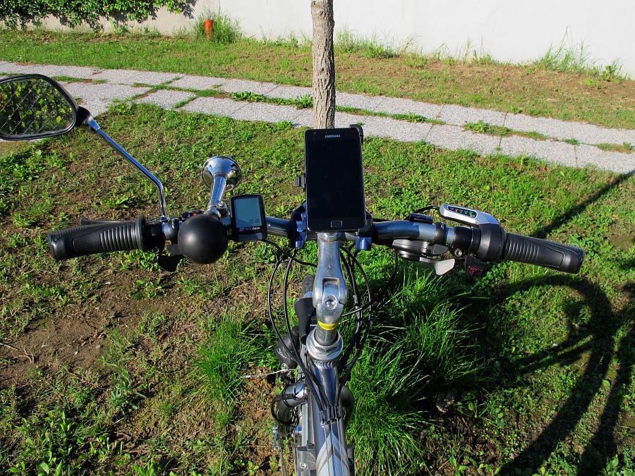

Ancora manca qualcosina, ma finalmente posso dire di avere un'ebike!!!
Come alcuni di voi a cui ho rotto (e continuo a rompere) le scatole sapranno, si tratta di un kit BMSBattery con motore Q128 posteriore da 500W, alimentato da batteria LiFePO4 36v 12A.
Il kit è montato su una Trek T30 Navigator in alluminio del 2006, cerchi da 28", già predisposta da me in versione "baby",con attacchi seggiolino e parabrezza.
Oltre al kit, il restyling ha interessato altre caratteristiche:
- nuovo computer wireless protegé 9.0, ottimo in quanto ha 9 funzioni disposte sul display in 4 linee di info, finoa 5 dati contemporanei, temperatura compresa.
- lucchetto Abus;
- specchietto sinistro;
- cavalletto centrale in luogo del laterale originale;
- coppia fanali x dinamo Philips, 110 lumen, 4 minuti acceso anche da fermo. (provato di notte, veramente eccezionale, paragonabile al faro di un 50 cc)
Ho scelto di mantenere la dinamo perchè non voglio il pensiero di dover ricaricare ogni 3-4 giorni e l'ansia di poter rimanere al buio per dimenticanza).
- nuovo casco.
- nuove borse laterali
- nuovi comandi cambio a leva in luogo di quelli a mezza manopola.
Manca ancora il pas, e una centralina di gestione del livello di assistenza (ho solo lo switch a 3 velocità)
Dati tecnici:
in pianura senza pedalare la bici raggiunge circa i 33-34 km/h, (peso 95 kg circa). Pedalando si tiene tranquillamente una media più alta.
In salita tira piuttosto bene, anche se devo testarla ancora.

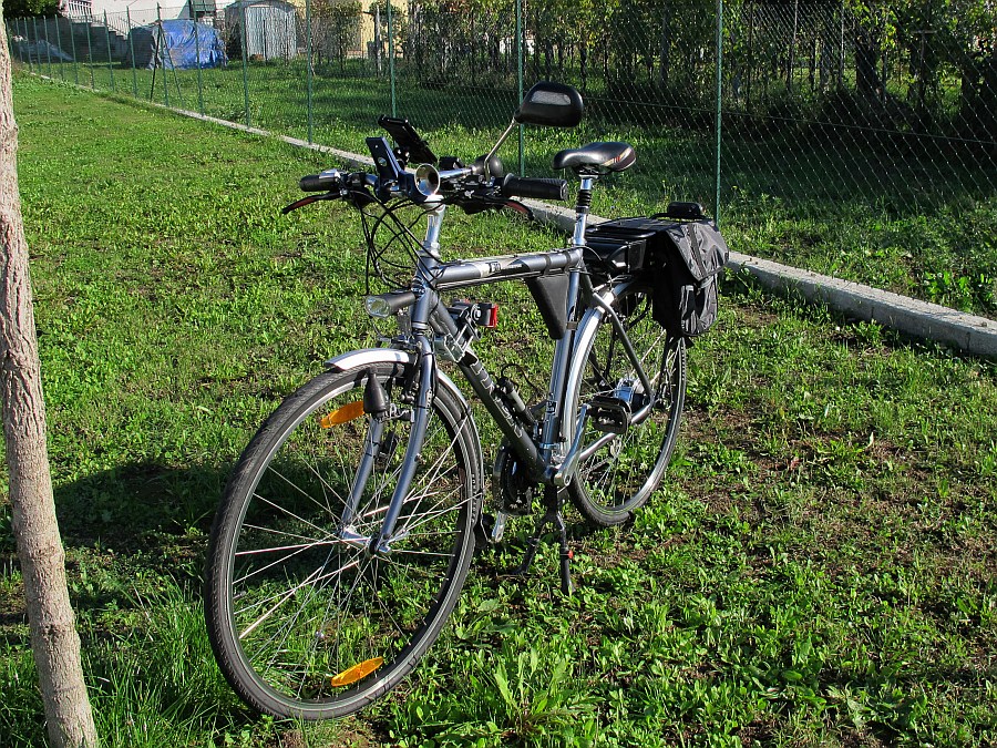

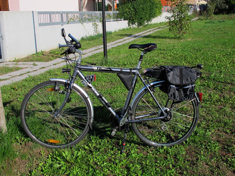

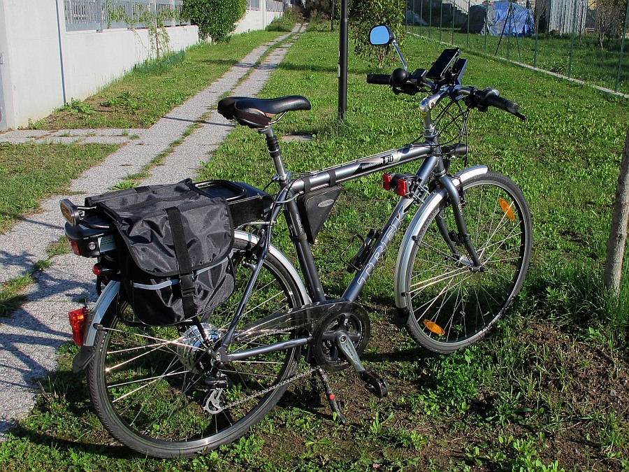

Ecco le prime foto:
390,21 KB
408,01 KB
390,27 KB
398,22 KB

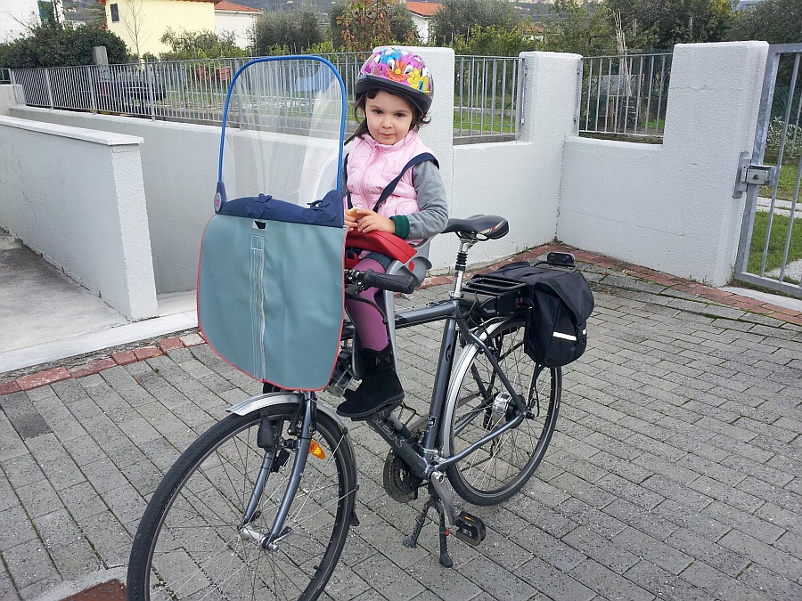

Ed ecco l'ospite d'onore:
381,34 KB

OPPPOrcamiseria!!! e io pensavo che fossi un uomo...ma scusa non era meglio prendere una bici più piccina!!!Cmq complimenti per la manualità....fra una quindicina d'anni preparerai astronavi!!!
Bravo Alibi...vedrai che passati i primi mal di gola , non ne potrai più fare a meno!

Ciao Ebikez!!! si, sono io sulla bici
La stagione volge al brutto, ma tutto sommato questo mi da tempo per ottimizzare il tutto al 100% senza smanie e troppa fretta, che non fa mai bene.

Bella la bipa: non sembra neppure elettrica!
Complimenti!

Occhio che la bimba è un po' a rischio in quella posizione... basta un piccolo movimento e la bici potrebbe cadere anche se ha il cavalletto doppio...

Veramente bella la bipa, kittata con discrezione. Il claxon che hai messo è il top che si possa desiderare su una bici

@bengi: tranquillo, non la perdiamo di vista un attimo quando è sul trespolo
