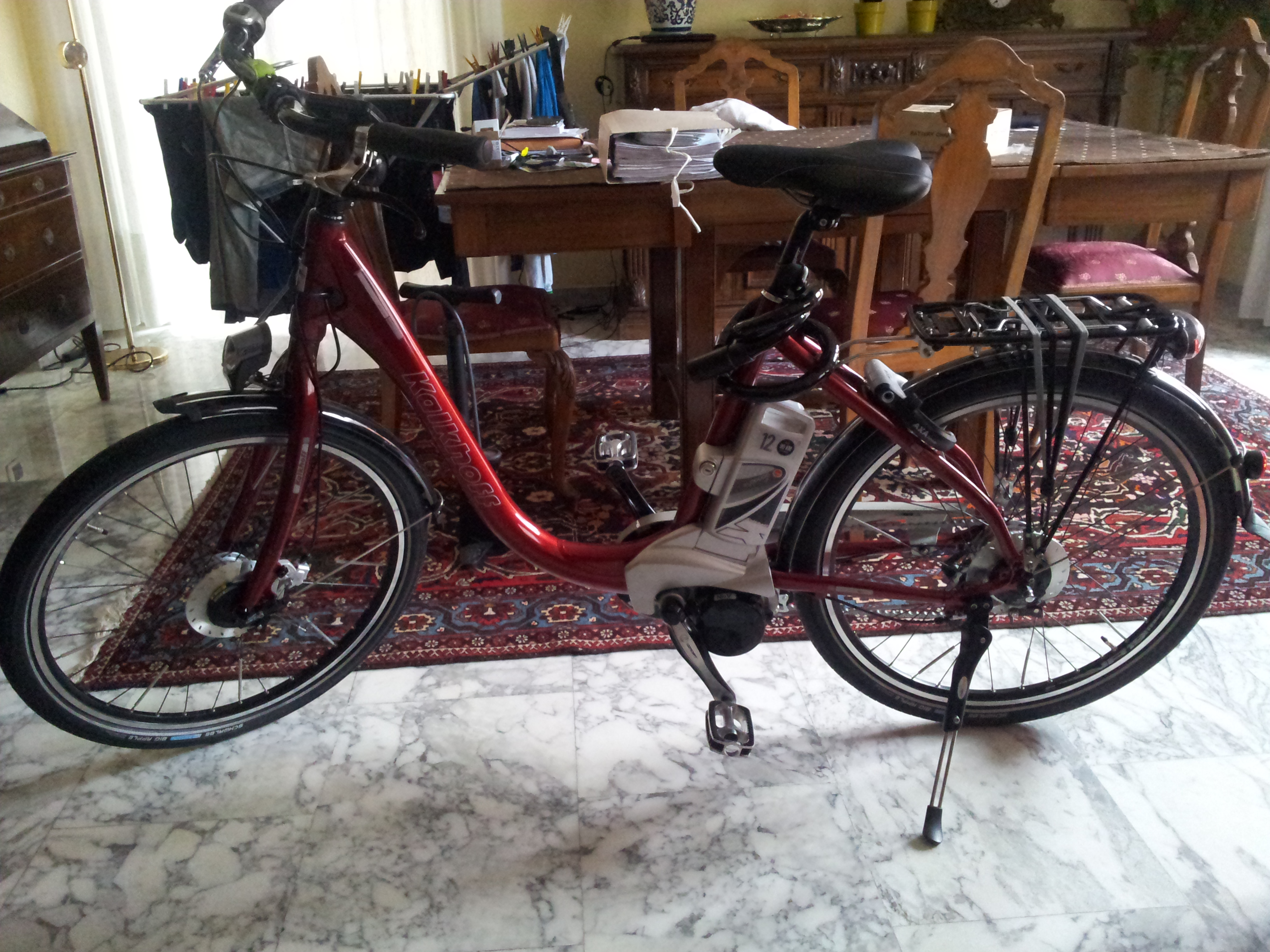

Inserito il - 03/12/2012 : 11:21:17  Mostra Profilo Invia a luchino_rm un Messaggio Privato
Ecco la bimba.. continua il problema al cambio, praticamente scalando vedo il cavo che si allenta sul tendifilo vicino la manopola poi posto la foto, ma la regolazione mi sembra giusta (lineette allineate) sembra qualsi che scalando si allenti solo il cavo e non spinge gli ingranaggi del mozzo...boh?

Inserito il - 03/12/2012 : 15:35:21  Mostra Profilo Invia a Barba 49 un Messaggio Privato
Hai provato a smettere di pedalare fino a quando cessa l'assistenza? Non è buona cosa cambiare con il motore in tiro... Se vuoi facilitare la cambiata puoi interrompere l'assistenza toccando leggermente i freni!

Inserito il - 03/12/2012 : 17:22:14  Mostra Profilo Invia a luchino_rm un Messaggio Privato
forse il mio problema è che sono abituato con i shimano dura ace o con l'elettronico mai avuti cambi al mozzo, proverò come mi dici comunque mi piacerebbe far provare la bici e provarne anche io.... qualche kalkhoffiano a roma????

Inserito il - 05/12/2012 : 08:32:02  Mostra Profilo Invia a dipigi un Messaggio Privato
Io sono a Talenti e lavoro in centro (Pantheon), comunque per il cambio devi verificare che la guaina, nella parte terminale vicino alla ruota, sia correttamente inserita nella sede, puoi aiutarti guardando questo video di Guido Tagliapietra:
Mostra lo smontaggio della ruota con i freni Roller e cambio Nexus proprio come sulla tua e in particolare soffermati al minuto 3,00 circa dove si vede come si sgancia il cavo del nexus, tu devi appunto controllare che sia ben inserito.
