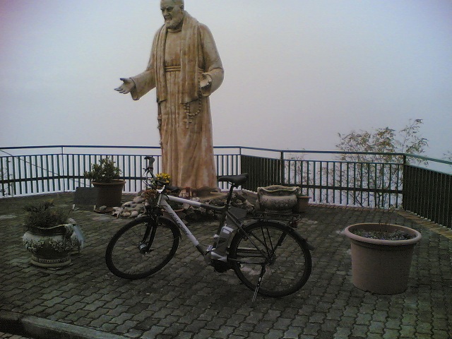

Guarda nel mercatino ci sono delle buone occasioni io ho comprato da poco più di un mese questa
123,86 KB e mi ci trovo benissimo, certo, si potrebbe avere di più ma ....chi si accontenta... gode.
Raleigh STOKER DD
Raleigh Dover DELUXE 7
