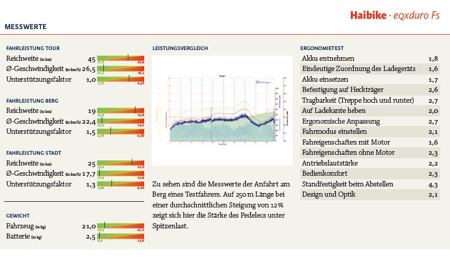

Prova Extraenergy di Haibike eqxduro Fs:
73,55 KB
Spremuta bene in salita la batteria ha una autonomia di 50 minuti, certo quando si fanno queste considerazioni bisogna anche considerare che la legge di Peukert vale anche per le chimiche litio e quindi in condizioni di massimo stress la capacità della povera batteria non è più di 288Wh (si può stimare un 5% in meno con una scarica a 2C a 25 gradi celsius ma per la verità anche un 20-25% se a temperature molto rigide) .
Io credo anche che alle alte velocità si possa anche arrivare "spremere" molto la batteria ma difficilmente fino a tale livello, bisogna infatti considerare che in salita la cadenza normalmente è più bassa e fuori dal range di massima efficienza del motore.

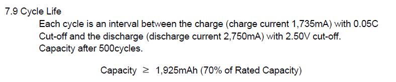

ho trovato interessante anche questo dato sulCycle life:
22,51 KB
con scarica a correnti moderatissime dopo 500 cicli completi la cella è al 70%

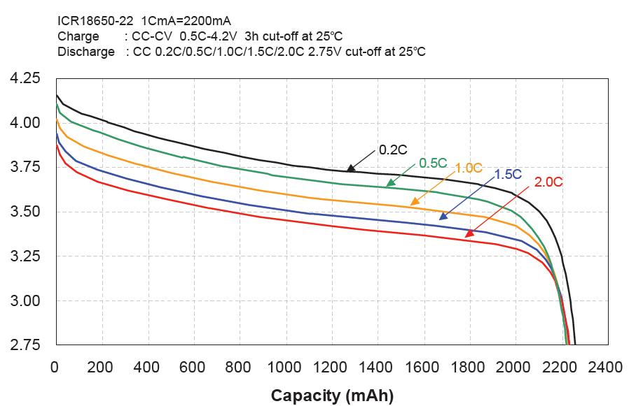

Edit: aggiungo anche (le ho appena trovate) le caratteristiche delle celle contenute nella batteria "vecchia" da 288Wh ossia la Samsung ICR18650-22P
Qui si vede come droppano a vari carichi e il tutto sommato limitato effetto Peukert (anche a 2C secondo Samsung rimangono sopra i 2200mAh):

Temperatura:

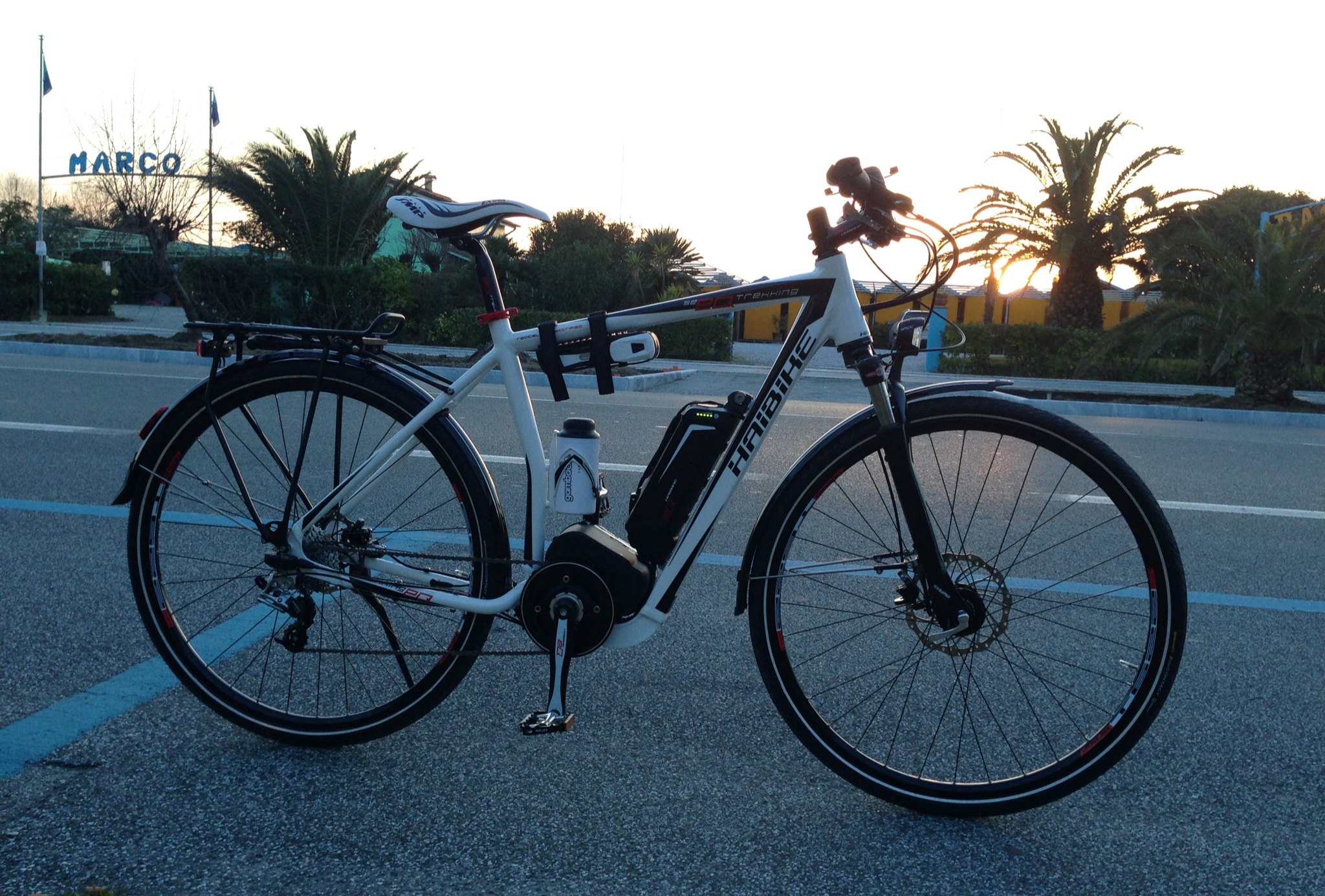

Finalmente riesco a pubblicare la prima (ed unica) foto!!! Poi mi è morto il cellulare
E che ti frega tanto c'hai sto popo di bici.
Inserito il - 18/01/2013 : 22:42:09  Mostra Profilo Invia a Barba 49 un Messaggio Privato
Bellissima, tutti i miei complimenti!!!
fashion_live
578 Messaggi
Inserito il - 18/01/2013 : 23:35:16  Mostra Profilo Invia a fashion_live un Messaggio Privato
845,97 KB
BELLISSIMA! Vedo che hai cambiato la sella!

Bella, bella.... molto bella...
...ma non andrà troppo piano?....

Stefano non fare così!
L'ho usata solo due volte e non mi capacito del fatto che l'assistenza smetta immediatamente di assistere . Praticamente in pianura viaggio sempre senza assistenza. Ieri mi sono accodato ad un gruppetto di ciclisti che viaggiavano scarichi sui 30 km/h che mi guardavano con sufficienza pensando che mi spingesse il motore, in realtà la Hai va bene anche senza ma pesa sempre 23 kg!
Stefano fai qualcosa!!!
