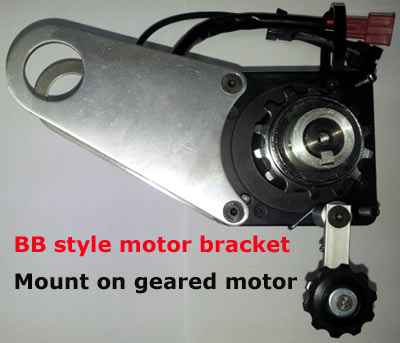

ma per le biammortizzate e` indispensabile
questo piccolo pignone regolatore? (vedi foto sopra di me),
il gnd gen2 e` fornito?

36551 Messaggi
Inserito il - 01/02/2013 : 09:41:52  Mostra Profilo Invia a Barba 49 un Messaggio Privato
Il pignone regolatore (tendicatena) non lavora sulla catena di trasmissione che va dalla corona alla ruota posteriore, ma sulla catena corta che va dal motore alla seconda corona, quindi è indispensabile.
Tutti i kit hanno ovviamente un sistema per tirare la catena man mano che si usura, alcuni hanno il pignone di cui sopra, in altri si può spostare il motore.

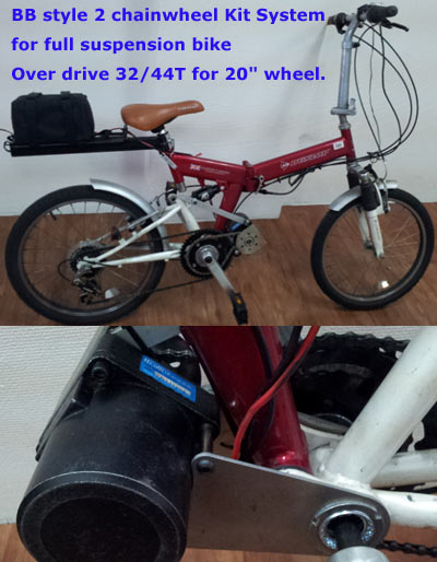

ho trovato questa foto che ne dite si puo` montare
il gnd in questo modo?
la mia bici e quasi uguale.
48,41 KB
o devo scegliere un motore simile a questo?
80,18 KB
36551 Messaggi
Inserito il - 06/02/2013 : 09:14:14  Mostra Profilo Invia a Barba 49 un Messaggio Privato
Se la tua bici ha il perno della sospensione posteriore posizionato come quello della foto che hai postato avrai il problema di non poter usare il tubo obliquo del telaio per fissare il motore, visto che si muove insieme al carro posteriore. La soluzione proposta nella foto è valida, basta collegare il motore ad una qualsiasi parte del carro posteriore per ovviare al problema.
Il sistema Cyclone della terza foto invece non credo sia applicabnile alla tua bici: Essendo munita di ruote di piccolo diametro ha bisogno di una corona enorme per poter pedalare efficacemente, e questo va a far si che il pignone del motore sottostante vada ad impattare nella corona stessa, a meno di non posizionare il motore talmente in basso da essere esposto a tutti gli urti e per di più assai brutto a vedersi...
Oltretutto con la catena di trasmissione così inclinata presumo che non si possano usare i rapporti più piccoli, pena lo sfregamento della stessa con il telaio.

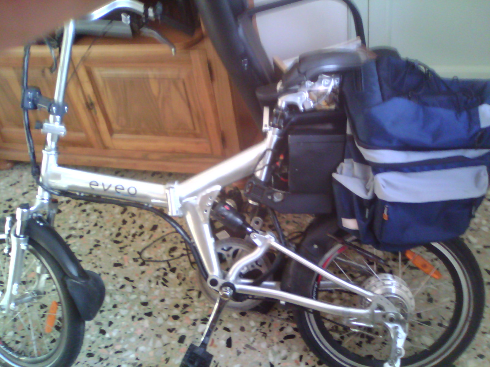

zeccato
1346 Messaggi
Inserito il - 06/02/2013 : 09:42:45  Mostra Profilo Invia a zeccato un Messaggio Privato
ecco la mia bici, che soluzione?
313,36 KB
36551 Messaggi
Inserito il - 06/02/2013 : 13:55:09  Mostra Profilo Invia a Barba 49 un Messaggio Privato
Quella che ti ho appena suggerito...

1 chainwheels (tipo B.49)(o 2 chainwheels?
(perfavore comprensibile anche per un bambino).
36551 Messaggi
Inserito il - 09/02/2013 : 09:17:37  Mostra Profilo Invia a Barba 49 un Messaggio Privato
Il sistema "one chainwheel" è quello meno costoso e permette il montaggio del motore sotto al carro posteriore usando una sola catena dopo averla allungata di alcune maglie.
In pratica la catena quando esce dalla parte inferiore della corona fa un mezzo giro intorno al pignone del motore, è il sistema più classico di montare il Cyclone, ma sulla tua il motore va messo troppo in basso e urta facilmente il terreno.
Il "2 chainwheels" invece ha la doppia corona sul movimento centrale e permette il montaggio del motore sul tubo discendente del telaio (come nella prima foto della bici rossa che hai postato) usando due catene separate,
Il "3 chainwheels" ha la tripla corona sul movimento centrale e permette il montaggio del motore nella stessa posizione della "2chainwheels" ma con la possibilità di avere due rapporti per poter sfruttare ancora meglio il motore in salita: Il motore sarà sempre collegato alla stessa corona da 44T, ma potrai scegliere tra (ad esempio) 48T oppure 32T per comandare i pignoni, raddoppiando il numero dei rapposti disponibili.

Altra soluzione economica ma efficiente, sempre con motore centrale ma a spazzole di 350w, come usato da Qwert in questa discussione:
http://www.jobike.it/forum/topic.asp?TOPIC_ID=15491
In questo caso il motore si aggancia però in maniera più stabile al movimento centrale, più rialzato, molto più semplice da montare , molto più stabile , nessun problema di allineamento con la moltiplica.
Una soluzione semplice ma che permette con poca potenza di avere una all terrain bike in grado di arrampicarsi ovunque
Disponibile tutto il kit con motore a 250w oppure 350w con frog battery da agganciare dietro la sella al litio a 490 euro
Vi ricordo per chi fosse interessato di MANDARMI UN MESSAGGIO PERSONALE, così da poter rispondere celermente in maniera più puntuale
