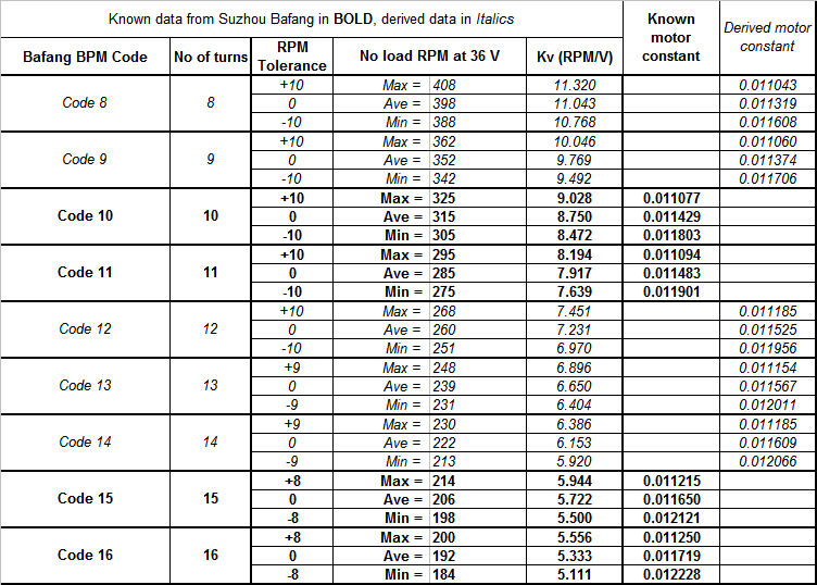

Inserito il - 07/01/2013 : 22:59:59  Mostra Profilo Invia a MilleMiglia un Messaggio Privato
Figurati Alibi nessuna polemica, siccome prima mi era stato chiesto quanti kmh potesse fare un motore piuttosto che un altro, volevo rispondere che non mi interessa quanti kmh fa a ruota alzata, ma quello che fa su strada.
Nella tua formula rpm x circonferenza x 60 devi dividere per mille per avere i kmh.
La tabella sotto è la più completa che ho..
148,01 KB
