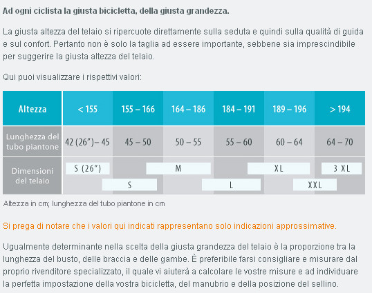

Kalkhoff E-Bike Agattu C7 7-G Nexus 45 S Modello 2011 x altezza fino da 165 a 170-175
Kalkhoff E-Bike Agattu C7 7-G Nexus 49 M 28" x altezza da 170 a max 180

Dovresti dirci quanto sei alto, così possiamo capire anche la taglia che va bene per te.

P.S. Ho visto poi che hai indicato l'altezza e quindi credo che una taglia 49-50 possa andare bene per te.

Ti vanno bene forse sia la taglia S (45) alzando un poco la sella, che la M (49), ma andrei con ogni probabilità sulla taglia M...

Aggiungerei al decalogo una domanda antropometrica... quanto sei alto/a? ed eventualmente altezza cavallo da terra.. penso sia utile per aiutare al meglio i nostri nuovi amici probabili futuri elettrociclisti...
