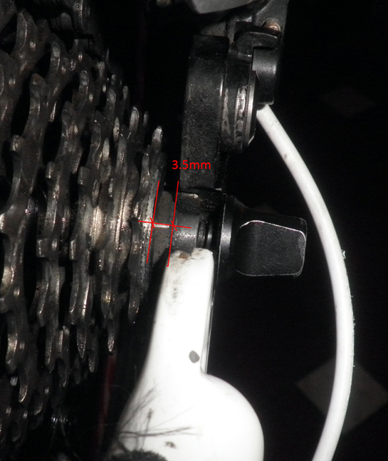

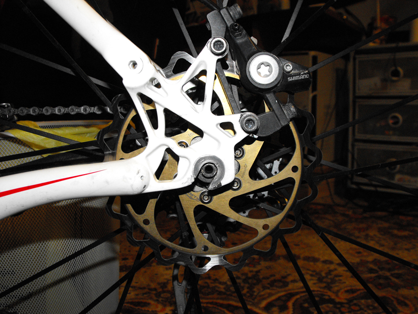

1.
una volta fatta la ebike, smotare la ruota posteriore con il motore e mettere una normale per trasformare la ebike di nuovo in bicicletta e fattibile semplicemente svitando la ruota con il motore ed avvitando quella normale e basta? oppure disogna ogni volta registrare le marce?
2.
questi portapacchi
http://www.topeak.com/products/Racks/ExplorerTubularRack_spring
http://www.topeak.com/products/Racks/SuperTouristDXTubularRack
http://www.topeak.com/products/Racks/SuperTouristDXTubularRack_disc
possono essere montati su questa bici?
http://www.mastersport.it/negozio/545.JPG

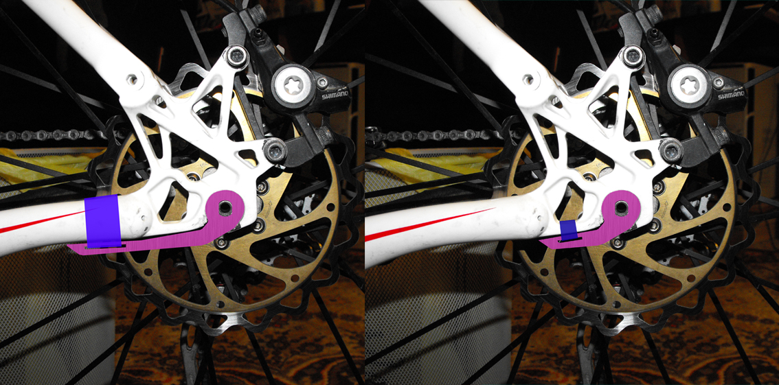

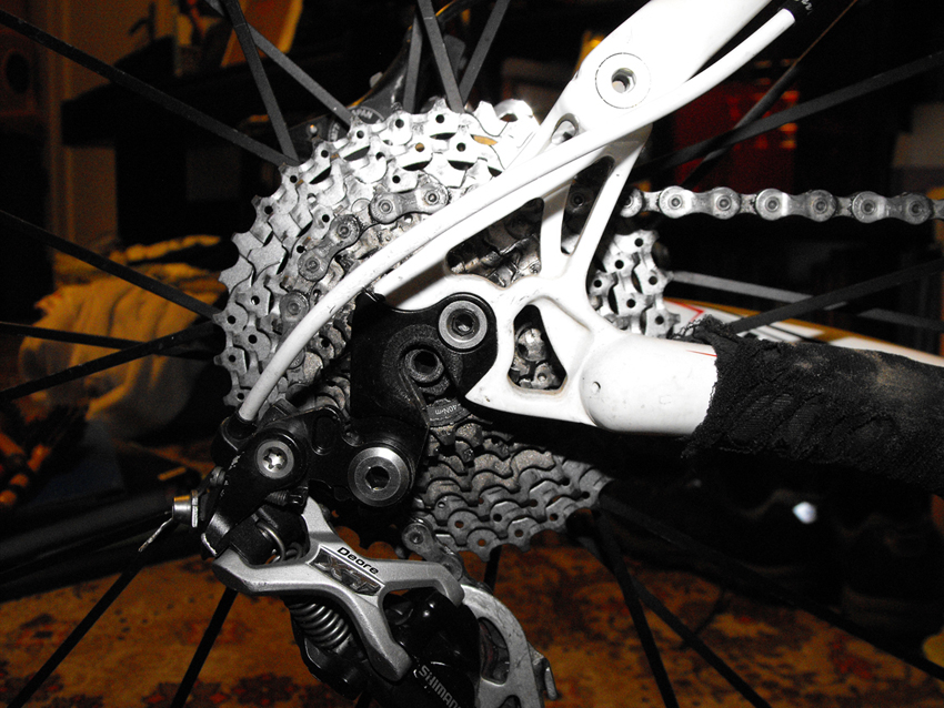

avvitare l'estremita dei portapacchi(vedi prime due foto)sul asse centrale(della ruota posteriore)della bici si puo? perche alri fori per ''ospitare'' il serraggio dei portapacchi non ne vedo. Se non si puo uno potrebbe sfruttare il torque arm ricavando su di quello un ulteriore foro, no?
3.Le soluzioni (torque arm) della terza foto potrebbero andare bene?

Riguardo alla domanda N°1 posso dirti che l'intercambiabilità tra ruota motorizzata e ruota di serie è possibile senza nessuna registrazione del cambio solo se il gruppo pignoni è identico (stessa marca) e se durante la spessorazione della motoruota (rondelle varie) fai in modo che il pignone più piccolo sia ESATTAMENTE alla stessa distanza dal telaio rispetto a quello della ruota normale!!!
Per i TA invece devo dirti che fissati in quel modo non servono a niente.
Devi considerare che servono ad impedire che l'asse vada a consumare l'interno dei forcellini, ma una struttura come quella da te progettata ha talmente gioco (in particolare dal lato destro) che non aiuta più di tanto. Il sinistro almeno appoggia sotto al telaio, ma il destro è solo sostenuto da una fascetta, devi trovare il modo di fissarli con le viti al carro.
ale80

cercero di ottenere dei Torque Arms avvitati senza nemmeno 0.001mm di gioco!

Quanto ai TA a meno che tu non abbia intenzione di aumentare la potenza del motore direi che quelli di serie del Bafang sono più che sufficienti, basta fare un montaggio accurato e stringere i dadi con chiave dinamometrica per stare tranquilli: Se con 500W occorressero già i TA modificati sarebbe un problema, io non li monto mai, lascio quelli di serie...
Quanto al portapacchi, se l'asse è abbastanza lungo da permetterti l'inserimento del supporto non vedo nessun problema, i TA del Bafang sono interni ai forcellini e il portapacchi è esterno, quindi non interferiscono tra loro, mentre in caso di TA artigianali esterni avresti probabilmente un problema di lunghezza insufficiente dell'asse motore che non ti permetterebbe di poter avvitare correttamente i dadi.

ok allora inizio senza TA ed una volta finita la bici, con calma vedo come montarli, male non fanno

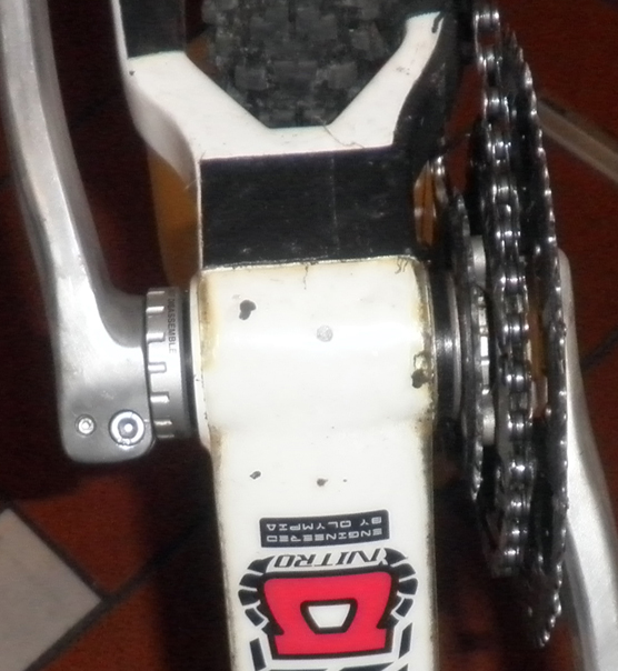

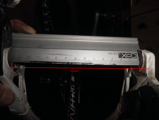

p.s. vedendo la foto credi ci entrerebbe il pass a dx (dalla parte dei pignoni)?
p.s.2allego qualche foto con le dimensioni del telaio semmai fossero utili per altre considerazioni
226,44 KB
145,76 KB
223,82 KB
Modificato da - ale80 in data 03/04/2013 18:43:59
36467 Messaggi
Inserito il - 03/04/2013 : 22:41:03  Mostra Profilo Invia a Barba 49 un Messaggio Privato
Secondo me non hai spazio sufficiente per montare il pas a destra, quindi rassegnati...

mi e arrivato l'ordine da alcedo e ho fatto ieri un po di prove per poter fare delle prime considerazioni riguardo il montaggio.
1. mi sembra che ho sbagliato a prendere un pass sx perche non ce lo spazio per posizionare il disco con i magneti:
tra pedale e calotta ci sono 1..2..mm
infatti ora vedevo ache qui http://www.webalice.it/tittopower/page14.html che l'unico modo è di montarlo a destra sulla corona piccola. se e cosi, che posso fare in modo da utilizzare sempre il pass che ho acquistato (12magneti sx) dalla parte opposta? leggevo da qualche parte di invertire i magneti mantenendo il captatore. confermate?
2. Riguardo mia richiesta di poter alternare ruota (da motoruota a normale) senza dover ogni volta registrare le marce:
montando la ruota con il cst 500 ed un pacco pignoni 9v le prime oservazioni erano che
a)la ruota risulta fuori asse:
mi sono procurato da un meccanico dei spessori (se ricordo bene circa 1,5..2mm totali) che posizionandoli dalla parte opposta dei pignoni, piano piano ho riportato la ruota in posizione.
e questa la operazione giusta da fare?
b)le marce altrenando le ruote (ruota motore e ruota normale) non tornano:
lasse posteriore avendo i Torque Arms(dalla parte interna), tra cassetta pignoni e telaio crea un po di spessore che l'altra ruota non ha. percio. mi sembra che lo spessore lo dovro mettere alla ruota normale e non a quella con il motore, in modo da avere una spessorizzazione uguale, e dopodiche, regestrare le marce. giusto? in pratica devo registrare le marce in base alla motoruota, e puo inserire la ruota nuormale con un po di spessore. vero?
(un altro piccolo problema e che insieme a tutto cio deve tornare, è anche il corretto posizionamento del disco dei freni idraulici nelle pinze. ma sempre giocando con i spessori, si risolvera anche quello).

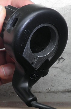

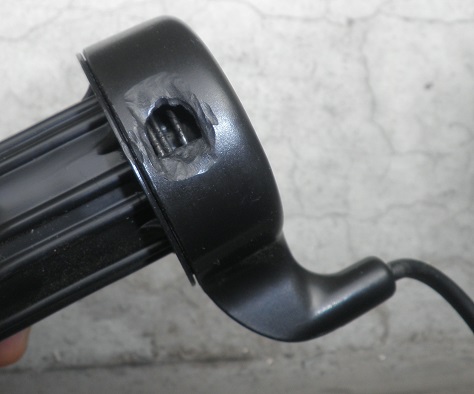

3)con un trapanino ho dovuto scavare leggermente la parte bassa della mezza manopola
http://www.alcedoitalia.it/shop/accessori/acceleratore-a-mezza-manopola/
premendo una delle due levette del cambio marcia, la leva picchiava sulla manopola. ho ''risolto'' creando un piccolo buco (0.5 cm) alla superficie della mezza manopola. Ora il cambio funziona (non picchia sulla manopola), ma volevo chiedere se questo forellino potrebbe creare problemi(se ad esempio piove). aggiungo, che in forellino guarda verso il basso (sulla strada per intenderci).
p.s. colgo l'occasione per ringraziare tanto Marco da Alcedo! oltre la rapida spedizione e la disponibilita, ha pensato per me prima di me, inserendomi come regalino dei raccogli cavi che mi servivano ed avevo dimenticato di inserire nella lista degli acquisti
36467 Messaggi
Inserito il - 25/04/2013 : 15:16:06  Mostra Profilo Invia a Barba 49 un Messaggio Privato
Se non hai lo spazio per montare il disco dei magnetini a sinistra puoi motarlo dal lato opposto, ma mentre il disco va mantenuto nello stesso senso occorre capovolgere il sensore di 180° in modo che il filo che adesso esce da dietyro esca dal davanti del sensore, altrimenti il pas da 12 magneti non parte.
Se la ruota con il pacco pignoni da 9 rapporti risulta disassata non devi assolutamente aggiungere spessori dalla parte del freno a disco, devi semplicemente portare la bici da un ciclista e rifare la campanatura, che nei Bafang è prevista per 7 rapporti e non per 9 rapporti!!!
Se aggiungi spessori sei costretto ad allargare il carro, e comunque non risovi il problema...
Per l'intercambiabilità delle due ruote c'è qualcosa che non mi quadra, tu stai dicendo che montando sul motore la sola rondella antirotazione il pignone più piccolo sta troppo distante dal telaio, ma la cosa non è possibile, di solito con un 9 rapporti occorre inserire sotto alla rondella antirotazione altre rondelle che arrivano con il kit, altrimenti il pignone sfrega nel telaio: Sei certo di non avere qualche rondella in più sull'asse del motore lato destro???
Per il posizionamento della pinza rispetto al disco occorre giocare con degli spessori da inseire tra la pinza e il telaio, oppure tra il disco e il motore, non devi aggiungere spessori sull'asse del motore, come ti ho già detto, altrimenti il carro che già con 9 rapporti devi forzare leggermente sarà poi troppo allargato.

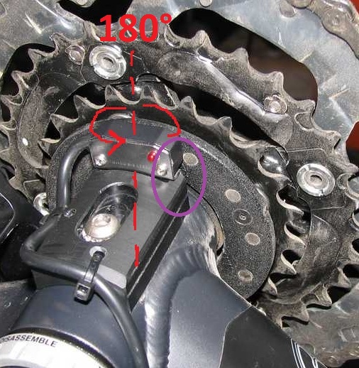

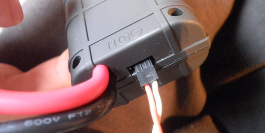

quindi avro la ''lucetta rossa'' del captatore verso fuori. ruotandolo pero non mi crea problemi il supporto metallico del captatore visto che fa uno scalino? (vedi cerchio viola)
devo levare il captatore dal supporto metallico ed arritarlo di nuovo sul supporto metallico ruotando il captatore di 180 gradi? oppure devo togliere il supporto metallico del tutto e farmi un mia base per arrivare al livello con i magneti?
132,84 KB
Modificato da - ale80 in data 25/04/2013 16:20:09
36467 Messaggi
Inserito il - 25/04/2013 : 22:33:58  Mostra Profilo Invia a Barba 49 un Messaggio Privato
Devi ruotare il sensore in modo che la lucetta rossa resti verso il telaio, devi capovolgerlo in modo che la lucedda rossa sua a sinistra anzichè a destra...
Poi prova ambedue le posizioni del disco, talvolta va montato al contrario anche lui.

Inserito il - 30/04/2013 : 14:12:50  Mostra Profilo Invia a ale80 un Messaggio Privato
domanda! ho dovuto scavare la manopola perche la leva della marca ci batteva sopra. ora vorrei aprire del tutto la manopola per tappare in qualche modo il foro dalla parte interna per evitare che entri sabbia, polvere ecc. qualquno sa darmi qualche dritta?
in pratica ho svitato tutto quello che potevo dalla manopola ma non sono riuscito ad arrivare nella parte interna

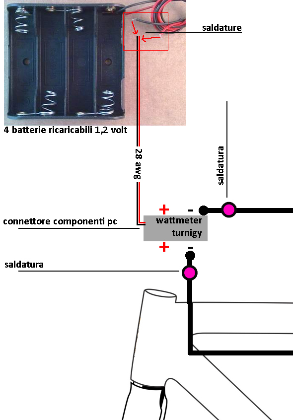

arrivata anche la batteria! mi mancano alcuni pezzi della bici che spero arriveranno presto per cominciare a montare tutto quanto.

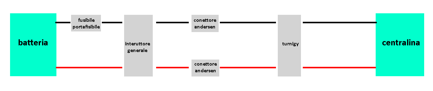

nel frattempo volevo fornirmi con tutto cio che me serve per quanto riguarda la parte elettronia.
Mi aiutate a fare una lista visto che di elettronica non ne capisco?
Provo io, e chi puo, aggiunge, corregge ecc
-interuttore on/off impermeabile per staccare tutto.. se voglio ad esempio scollegare i fili della batteria per estrarla dal portapacchi.
-connettori andersen impermeabili per collegare in serie la batteria-turnugy-centralina. da quanti A continui devono essere i conettori? Quanti mi servono?
-Fusibile tra batteria e centralina. fusibile lamellare da auto+Portafusibile impermeabile. il fusibile da quanti A continui deve essere?
lo schema è giusto? Ripeto che non ne capisco nulla, e comunque gli adattamenti, connessioni ecc li dovro fare dal mio meccanico. mi serviva pero uno schema di base cosi non facciamo casini
leggevo che se metto il turnigy dopo l'interuttore generale (quindi batteria-interuttore-turnigy-centralina), chiudendo l'interuttore, quanto non utilizzo la bici perdo i dati. perche questo è un problema?
nel senso, quando riaccendo l'interuttore, il turnigy mi fara vedere le Wh della batteria? (che e quello che mi serve per sapere se c'e lautonomia giusta per il viaggio che andro a fare)
dove mi posso rivolgere per reperire questi pezzi?

zeccato
1346 Messaggi
Inserito il - 11/05/2013 : 09:44:33  Mostra Profilo Invia a zeccato un Messaggio Privato
quante domande, ti consiglio di studiare bene nel forum
con la ricerca,
i connettori vari li trovi sui negozi di modellismo o dalla cina
devono essere adatti alla potenza, (tipo banana 4mm 60ah)
per impermializzare io uso un telo con elastico che mi copre
batteria e fili quando piove.
per collegare la batteria io uso gli antiscintilla,
per ora sulla batteria non uso fusibile, confido nelle
protezioni del bsm,
penso che il telaio batteria dovrebbe essere rigido in caso
di incendio ecc.
cerca di imparare te stesso su tutto, basta studiare questo forum,
leggi moooolto.
ale80
167 Messaggi

ale80
167 Messaggi

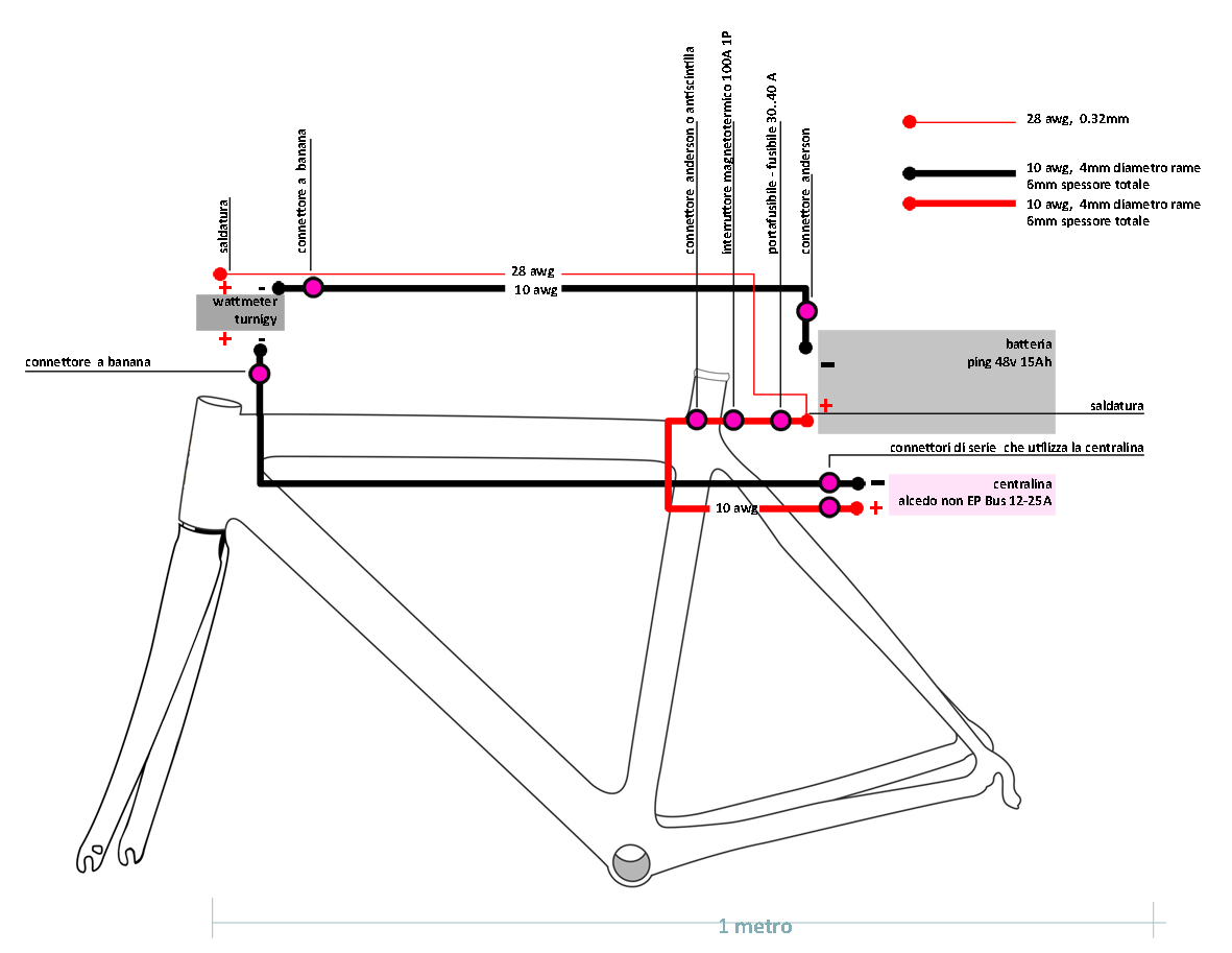

Inserito il - 26/05/2013 : 23:48:18  Mostra Profilo Invia a ale80 un Messaggio Privato
Rieccomi
mi potete dire se per il montaggio del kit questo schema va bene?
ho trovato da un negozio dei cavi che sopra scrivono 10awg. misurando pero la sezione della treccia composta da fili sottili (nettamente piu sottili rispetto a quelli della ping) in rame risultano essere 4mm di diametro. secondo pero questa tabella http://vokuz.com/gambar/awg.gif un diametro 4mm
corrisponderebbe ad un 6..7 awg. non e strano?
il cavo esternamente è di 6mm (diametro totale).
172,7 KB
36467 Messaggi
Inserito il - 27/05/2013 : 08:43:07  Mostra Profilo Invia a Barba 49 un Messaggio Privato
Secondo me se alimenti il Turnigy senza predisporre un interruttore sul cavo rosso sottile ti ritrovi con la batteria scarica dopo una lunga sosta, e anche il cavo del negativo non puoi collegarlo al wattmeter usando connettori a banana, ci passa tutta la corrente che va alla centralina e io di solito ci faccio una saldatura!!!
Altra cosa è il peso tutto posizionato al posteriore, le bici "commerciali" sono spesso impostate nello stesso modo, ma hanno motori da 2,5Kg (il tuo ne pesa 4) e batterie che pesano 3Kg, mentre la tua (7,5Kg) è assai più pesante.
Capisco il problema dello spazio nel telaio, ma in quella posizione e su una bici non biammortizzata la batteria (oltre che squilibrare la bici) prende delle botte notevoli.
l'interruttore generale che hai scelto mi pare un pò esagerato, oltretutto cosa te ne fai di un magnetotermico?
Metti un interruttore di quelli a chiave che vende Alcedo o uno staccabatteria di quelli piccoli.

per quanto riguarda il wattometro se faccio cosi?
http://www.jobike.it/forum/topic.asp?ARCHIVE=true&TOPIC_ID=9243
152,74 KB
in modo da ''lasciare in pace'' la lifepo4 e mantenere acceso il wattometro per non perdere i dati.
36467 Messaggi
Inserito il - 27/05/2013 : 16:50:41  Mostra Profilo Invia a Barba 49 un Messaggio Privato
Certo, una batteria da 5V è già sufficiente per mantenere in funzione il Turnigy...

per il turnigy puo andare bene il connetore in foto?
domande su i cavi:
i cavi che ho comprato sono un po diversi dai cavi della Ping. La treccia è composta da molti filini in rame (molto piu sottili rispetto alla ping).
meglio?peggio?indifferente?
dal filo Ping posso proseguire con il 10awg? (attraverso l'interruttore oppure il portafusibili)ad esempio:
[Ping-(terminale cavo)portafusibili(terminale cavo)-cavo 10 awg] , oppure,
[cavo ping-conettore anderson-cavo 10awg].
cioè il filo che mi parte dalla batteria ping finche arrivi alla centralina deve essere tutto uguale? o non per forza?
nel tratto 10awg-turnigy-10awg, di nuovo avro un cavo di sezione diversa. crea problemi?
ricordo che siamo ai 12Acontinui e 25 di picco.
grazie dell aiuto!
p.s.
il cavo 10awg, 4mm diametro interno 6mm esterno puo andare bene?
(ho trovato su internet delle informazioni sul cavo che forse corrispondono a quello che ho acquistato ed ho notato che scrivono 49Vmax - 70°C). Dico forse perche le dimensioni che riportano sulla scheda''Cond. Format.'' sono diverse.
p.s.2
per quanto riguarda il fatto che (in base al diametro) non mi tornano gli awg, ha a che fare con lo spessore dei filini in rame? piu e fine il rame->meno sara lo spazio di vuoto tra di loro->piu aumentera ''la superficie piena'' mm^2?
241,48 KB
254,48 KB
386,6 KB
Modificato da - ale80 in data 28/05/2013 12:36:24
36467 Messaggi
Inserito il - 28/05/2013 : 13:09:51  Mostra Profilo Invia a Barba 49 un Messaggio Privato
I cavi che tu intendi usare nascono per collegare gli altoparlanti degli stereo all'amplificatore, quindi dovendo essere flessibili e resistenti a ripetute piegature sono costituiti (come quelli da strumenti) da numerosi piccoli fili di rame.
Naturalmente essendo cavi per Hi-Fi non sono isolati abbastanza per potere essere usati in impianti casalinghi da 220V, è la stessa cosa che accade per i portafusibili e i fusibili, e questo spiega il limite di utilizzo di 49V riportato sui dati.
Quello che conta in realtà è solo determinare la sezione del cavo in base all'amperaggio previsto, e se cerchi sul web trovi sicuramente la formula. Considerando però che la sezione del cavo AWG10 è (appunto) 10mm quadrati, direi che è ultrasufficiente per la corrente di 25A massimi.
Per il resto puoi fare come desideri, i cavi di alimentazione separata del Turnigy possono essere anche sottilissimi, la corrente è irrisoria, e quelli di potenza che partono dalla batteria possono essere prolungati con qualunque tipo di cavo che regga i 25A massimi.

ma hanno senso (come spessore) i cavi che guardo oppure potrei andare anche su un cavo turnigy 12awg? (il 12 awg turnigy dichiara 90Ampere, 200°C)!
36467 Messaggi
Inserito il - 28/05/2013 : 18:47:20  Mostra Profilo Invia a Barba 49 un Messaggio Privato
I cavi che intendi usare (10AWG) sono addirittura esuberanti, si tratta di un metro di cavo, quindi con un 10mm quadri mandi il motore di un treno!!!
Se si fosse trattato di una linea elettrica lunga 20-30m magari avresi potuto notare una leggera DDP tra l'inizio e la fine dei cavi, ma stiamo parlando di uno spezzone brevissimo...
ale80
167 Messaggi
Inserito il - 29/05/2013 : 07:48:14  Mostra Profilo Invia a ale80 un Messaggio Privato
allora mi sa che mettero cavi da 12awg che sono meno spessi dei 10awg
magari dei cavi della turnigy che forse si prestano meglio per le bici elettriche.
tra il wattometro e la centralina mi consiglieresti di mantenere i connettori che ci sono sulla centralina (di serie) oppure mi conviene cambiarli?
(se non cambia nulla preferisco lasciare come è)
grazie!
