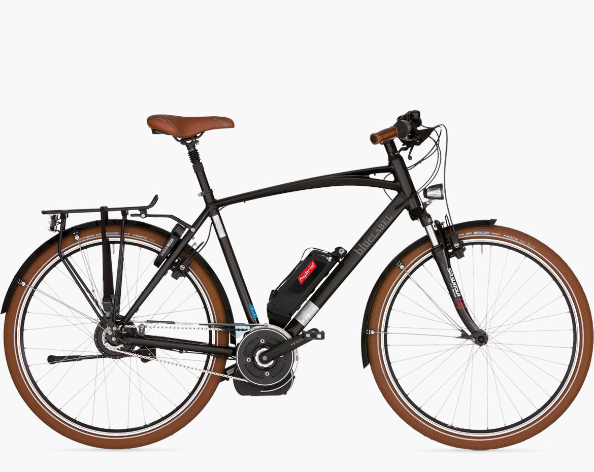

Inserito il - 13/03/2013 : 09:44:24  Mostra Profilo Invia a dipigi un Messaggio Privato
e-robo ha scritto:
Bene, allora... Considerati i miei gusti\necessità e tutto quanto sopra, altri consigli su altri modelli?
Ricapitolo velocemente:
- Design ed estetica necessari (mi piacciono + le MTB, ma ovviamente capisco che non sono indicate, qualcosa di simile in allestimento urban?)
- Tecnologia e confort (luci led diurne e notturne, ricarica via usb dell'iPhone, sto sempre al cel per lavoro...)
- Possibilità di superare il limite (lo speed up è fuori legge? ci sono problemi a tenerlo sempre montato?)
La Scott E-sportster mi piace molto. La 20 monta la 300Wh e la 10 la 400Wh, ma ci sono un bel po' di €€€ di differenza... La 300Wh la scarto a priori?
http://www.scott-sports.com/it/it/products/227806009/bike-e-sportster-10-men-xl
Qualcuno ce l'ha? Me la consigliate ?
Alternative esteticamente simili o ancora più hi-tech ?

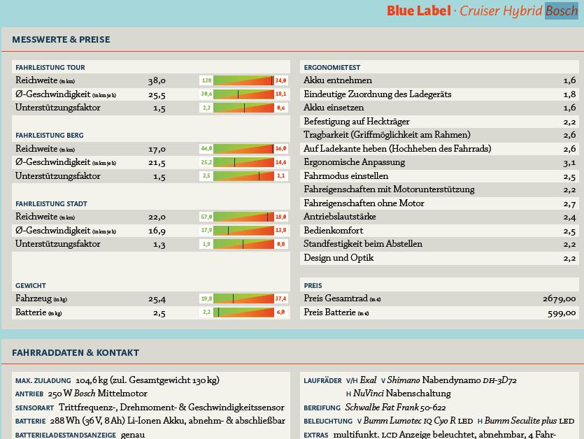

Se 300Wh sono pochi?
SI
mi spiego meglio con un test di Extraenergy su questa Riese & Müller:
Blue Label · Cruiser Hybrid Bosch:
Test Extraenergy:
100,5 KB
Come vedi è un bellissimo Pedelec con un cambio a variazione continua Nuvinci N360, motore Bosch 250W nominali e batteria 288Wh
In percorso Tour con media di 25,5Kmh e fattore di assistenza 1,5 (abbastanza elevato) consuma 7,5Wh/Km.
Questo è il consumo massimo che ti devi attendere senza far modifiche sulla velocità e ho preso la (www.r-m.de)Blu Label con Nuvinci proprio apposta.

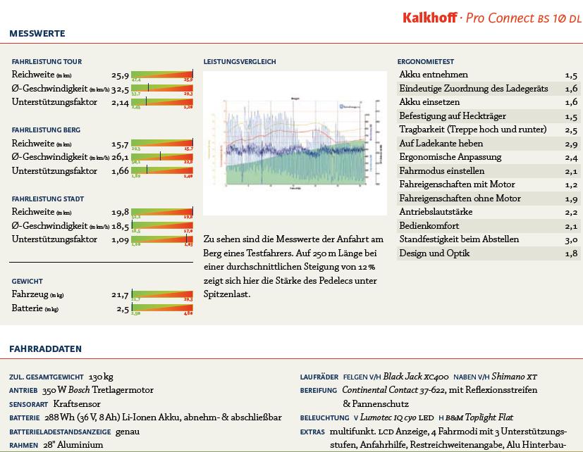

Quale parametro per un Bosch settato per andare oltre i 25Kmh?
prudenzialmente farei riferimento a questi dati:
ProConnect BS 10DL:
98,61 KB
è vero che è un Bosch Drive Unit 45 e quindi naturalmente nasce di fabbrica con prestazioni superiori infatti nel percorso Tour tiene una media di 32,5 e fattore di assistenza notevole (2,14) ma come vedi siamo su consumi superiori ai 10Wh/Km
Se fai modifiche alla velocità massima non supererai questo limite ma di sicuro sarai sui 9-10Wh/Km .
Quindi la batteria da 300Wh non va daccordo con le prestazioni e anche la 400Wh è piccola e ti è indispensabile il secondo caricabatteria), se invece rinunci alle prestazioni entrambe possono andar bene, vorrà dire che avrai un motore portentoso ma non lo potrai sfruttare.
Proprio in quest'ottica, pur non esplicitandone nel dettaglio le ragioni, ti avevo indicato la Panasonic con batteria da 605Wh, il motore non ha la potenza di picco del Bosch ma sarebbe un ottimo compromesso tra prestazioni ed autonomia: metti un pignone motore maggiorato per avere più allungo e cadenza di pedalata superiore e un pignone al cambio Nexus da 16, arrivi a tenere velocità di crociera di 33-35Kmh senza nessuna preoccupazione sull'autonomia.
