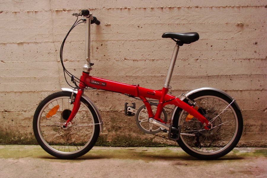

ciao a tutti..ho mosso il primo passo verso la realizzazione della mia prima ebike comprando una dahon eco C3 usata che vi mostrerò in foto!! volevo espormi un pò il mio progetto dopo mesi di topic spulciati in maniera molto interessata, cogliendo l'occasione per farvi i complimenti vista la vostra competenza e passione con cui vi dedicate a questo settore ecosostenibile ! veniamo a noi, le mie esigenze sono quelle di una ebike che possa sostenere nei suoi percorsi anche delle salite non impegnative ma frequenti, la utilizzerei a roma ma non solo visto che abito ai castelli romani! per cui avrei optato per un NINe CONTINENT all around...molto duttile per le salite. vi scrivo la scheda tecnica del progetto:
Dahon eco c3
Kit e-Bike Nine Continent 250/350W "All Round anteriore centralina 17A
batteria lifepo4 36v-20Ah
Con questa impostazione penso di riuscire a non sollecitare troppo la batteria visto che la centralina di massima può succhiare 17A ed stando sull'opzione di consumo del motore dei 250watt potrei arrivare anche ad un'autonomia di 40km.
Volevo chiedervi se qualcuno ha avuto esperienze di elettrificazione su una Dahon c3 e se questa impostazione può andare!! I consigli sono + che ben accetti!!

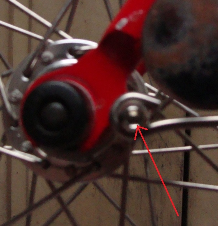

ecco la foto del forcellino anteriore della mia dahon c3...
580,33 KB

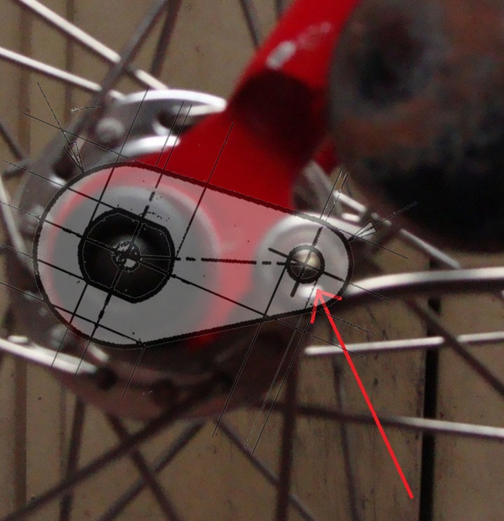

e un po sfocata
li dove indica la freccia c'è una vite no?
125,4 KB
Inserito il - 02/04/2013 : 18:49:48  Mostra Profilo Invia a Barba 49 un Messaggio Privato
Si, è la vite di sostegno del parafango...
PS) Per il Rear hai ragione, c'è l'opzione Front!
Modificato da - Barba 49 in data 02/04/2013 18:50:56
Nilogeo
42 Messaggi
Inserito il - 02/04/2013 : 19:04:35  Mostra Profilo Invia a Nilogeo un Messaggio Privato
si...praticamente c'e una brucolina dove è installato il parafango anteriore!!!

potresti rafe una copia di questo che è fatto bene (contenute dimensioni-solido-funzionante)http://www.jobike.it/forum/topic.asp?ARCHIVE=true&TOPIC_ID=4577 adeguandolo sulle tue misure-spessori
ti basta un foglio di carta, una matita, ed un calibro!
301,13 KB
Inserito il - 02/04/2013 : 22:37:21  Mostra Profilo Invia a Barba 49 un Messaggio Privato
Quoto Ale80, un lavoro pulito e robusto!!!

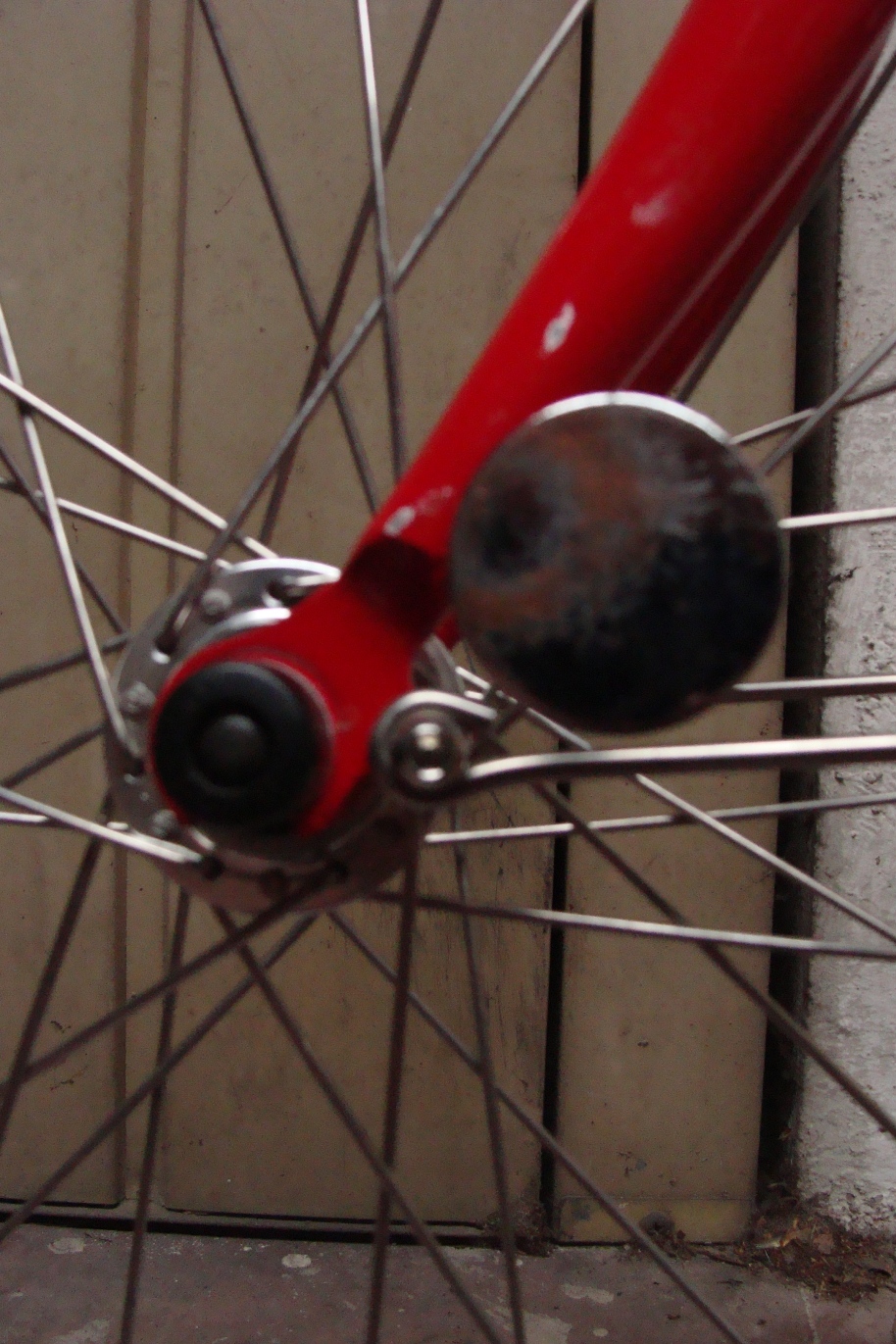

volevo porre un attimo un piccolo quesito..ma la trazione che il motore esercita sulla forcella non tende a creare delle fragilità nel punto in cui ho messo l'evidenza nella foto che riporto sotto???
168,05 KB
potrei dire una fesseria!!.... ricordo di un post dove si discuteva della costruzione di torpue arms da parte di un utente che aveva trovato un posto nei pressi di Ciampino (RM) dove li potevano costruire su misura ma non riesco + a trovarlo...!!!
vado a comprare il calibro...mi devo mettere a fare le misurine. Spero di riuscire a prenderle bene ..
Inserito il - 03/04/2013 : 22:38:54  Mostra Profilo Invia a Barba 49 un Messaggio Privato
Il punto debole di ogni forcella sono le asole che tendono ad allargarsi e a far fuoriuscire l'asse del motore, tutte le forcelle che hanno provocato cadute si sono spezzate in quel punto, quindi i TA come da figura vanno bene.
Naturalmente se sali come potenza si possono anche dissaldare o spezzare alla congiunzione tra gli steli e il cannotto di sterzo, ma con la tua potenza va bene così.
