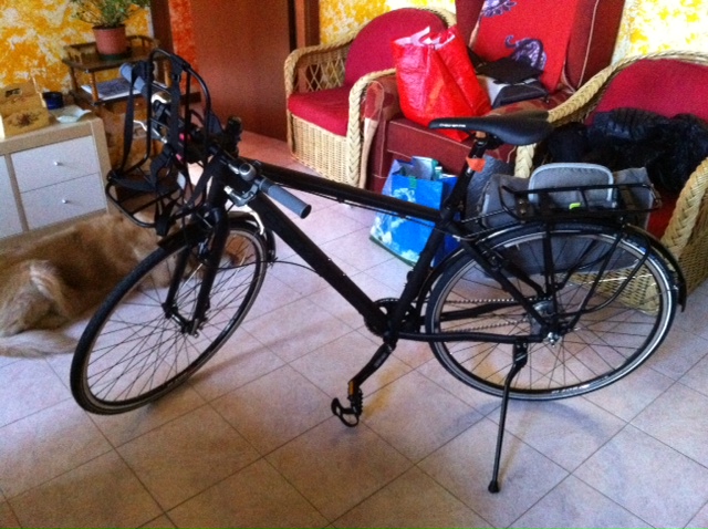

Vi giro una vecchia foto della bici è una checker pig maru del 2011.
163,28 KB
