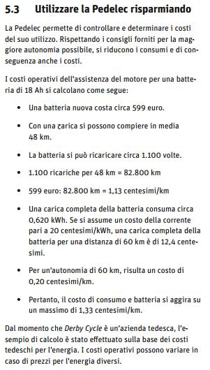

Traggo dal manuale Kalkhoff
alcune indicazioni sul corretto utilizzo della batteria:
102,8 KB
Se le prescrizioni di corretto utilizzo sono osservate può valere questo esempio di durata/costo di una batteria 26v 18Ah:
43,16 KB
Nell'esempio Kalkhoff si tiene già conto del calo di capacità ed infatti si ipotizza 1100scariche complete ma con una percorrenza media di 48km che è sicuramente inferiore a quella iniziale (almeno in assistenza media), in quest'ottica
é però importante precisare che la batteria deve essere correttamente dimensionata, con il tempo la capacità disponibile diminuisce e perciò se il percorso tipico è di 50km/die (circa 11.000km/anno) devi partire con una batteria che ti dia un margine di un 40-50%% che negli anni si assottiglierà ma garantendoti comunque una lunga vita operativa.
Non sarebbe male avere un secondo caricabatteria da tenere al lavoro, ridurrebbe di molto lo stress della batteria (ma comunque ha un costo non indifferente), in ogni caso io mi orienterei su una 26v 24Ah o comunque una capacità intorno ai 600Wh (personalmente comprerei una Kalkhoff Agattu XXL 26v 2013 che la 24Ah ce l'ha già di serie

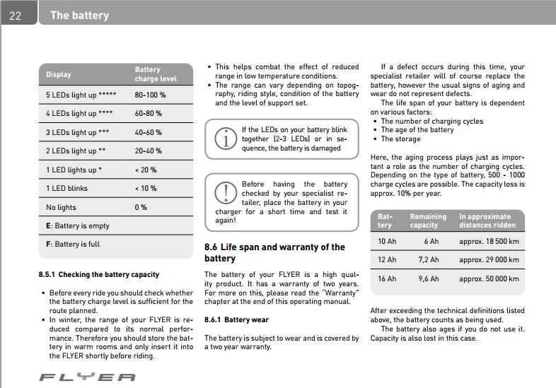

Per completezza aggiungo alcuni dati Tratti dal manuale
Flyer:
Prudenzialmente Flyer prevede un calo di prestazioni in termini di autonomia del 10%annuo (con uso regolare/intenso ma corretto)
e i dati sono che una 16Ah ha una vita operativa di circa 50000km (non considero nemmeno la 12 Ah perchè comunque sarebbe troppo piccola). La differenza con le stime Kalkhoff si spiega con il fatto che la chimica Flyer (Panasonic originali ) è differente da quella Kalkhoff (Costruite da BMZ con celle Panasonic) e la stima è di 500-1000 cicli anziché 1100.
La mia esperienza è che l'uso corretto è fondamentale per assicurare lunga vita alla batteria: ricarico ogni tratta casa/lavoro di 10km (ho due caricabatterie) e dopo oltre 11000Km in tre anni il calo di prestazioni in termini di autonomia è impercettibile (Batteria 10Ah Panasonic)
