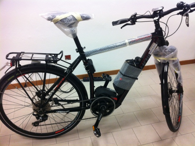

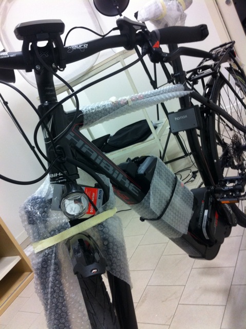

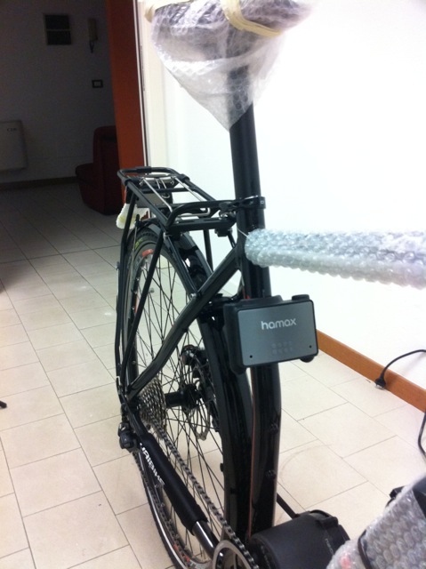

lucapier ha scritto:
Ragazzi, il mio rivenditore, oramai un amico, mi ha comunicato che la bici è arrivata e oggi spedisce..
sono emozionato e Vi terrò aggiornati...grazie a tutti!
104,31 KB
83,54 KB
111,92 KB
Luca, Grazie a te! la bipa è partita... facci sapere che ne pensi!!! (Domenico)
infatti ordinerò sicuramente una flyer pana mod 2014
Avendo entrambe le motorizzazioni (Pana 26V e Bosch) posso consigliare di aspettare.
Il Bosch è molto più "nervoso" di un Pana, ma se regolato bene dà grosse soddisfazioni.
Il rumore che provoca l'avanzamento della pedivella ogni volta che si riparte dopo un rallentamento potrebbe dipendere da una tensione della catena non ottimale.
Guardando le foto del 18/6 della Haibike si nota che la rotellina superiore del cambio è nettamente spostata a destra rispetto al mozzo, mentre quella inferiore è nettamente a sinistra del mozzo.
Le due rotelline, secondo lo schema "ideale", dovrebbero essere allineate verticalmente con il mozzo quando la catena è sul pignone più piccolo.
Esiste una vite, sulla faccia posteriore del cambio, che regola la tensione della molla e permette di allineare le rotelline.
C'è da controllare poi, sempre con la stessa vite, che la rotellina superiore non sia troppo vicina al pignone più grande quando la catena si trova sl pignone più grande.
Oltre a questo potrebbe essere montata di serie (come nella mia Scott-Bosch) una corona troppo grande che non aiuta lo spunto in partenza e fa faticare molto in salita.
Conta i denti della corona e, se sono 44 o 42, valuta la sostituzione con una 40 denti.
Regolata bene la bipa con Bosch non ha niente da invidiare al Pana e riesce a tenere medie, anche in salita, addirittura migliori.
