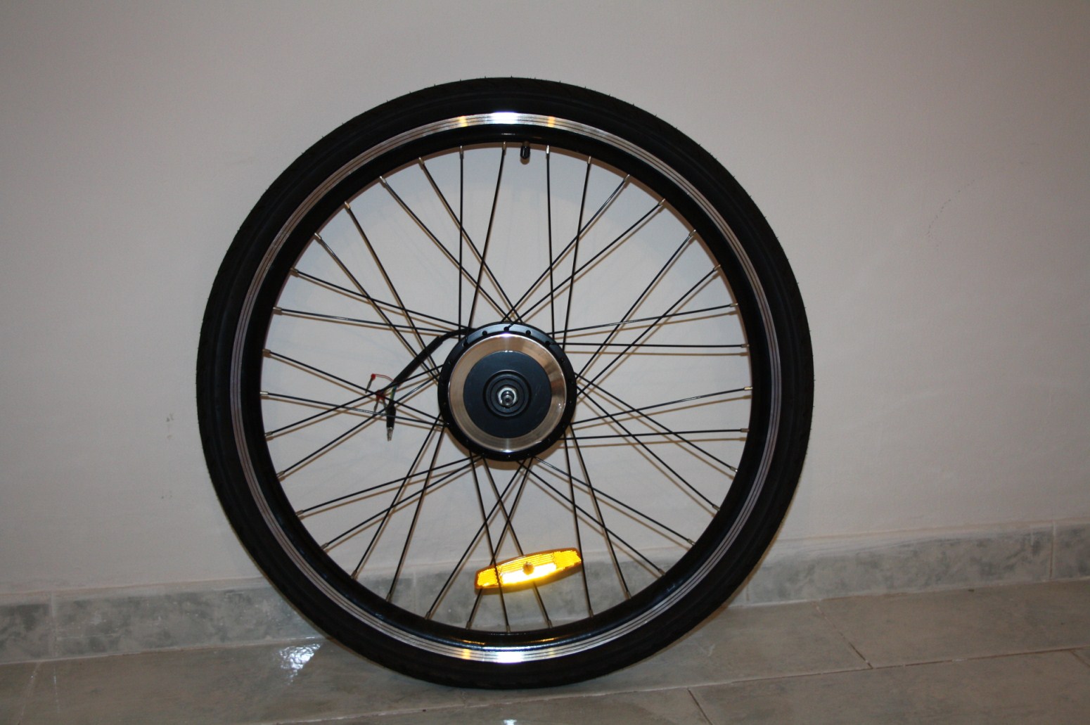

Salve. Se c'è qualcuno che mi può consigliare lo ringrazio anticipatamente. ho dei motori montati su ruota 26" li vorrei smontare , per montarli in una 28" dove posso comprare i raggi grazie

per esempio qui
http://www.hibike.it/shop/catalog/tn/m-1/g-1/n301/c1/Raggi-e-nippli.html
devi misurare il mozzo e il cerchio e calcolare con precisione la lunghezza
http://spokes-calculator.dtswiss.com/Welcome.aspx?language=en
