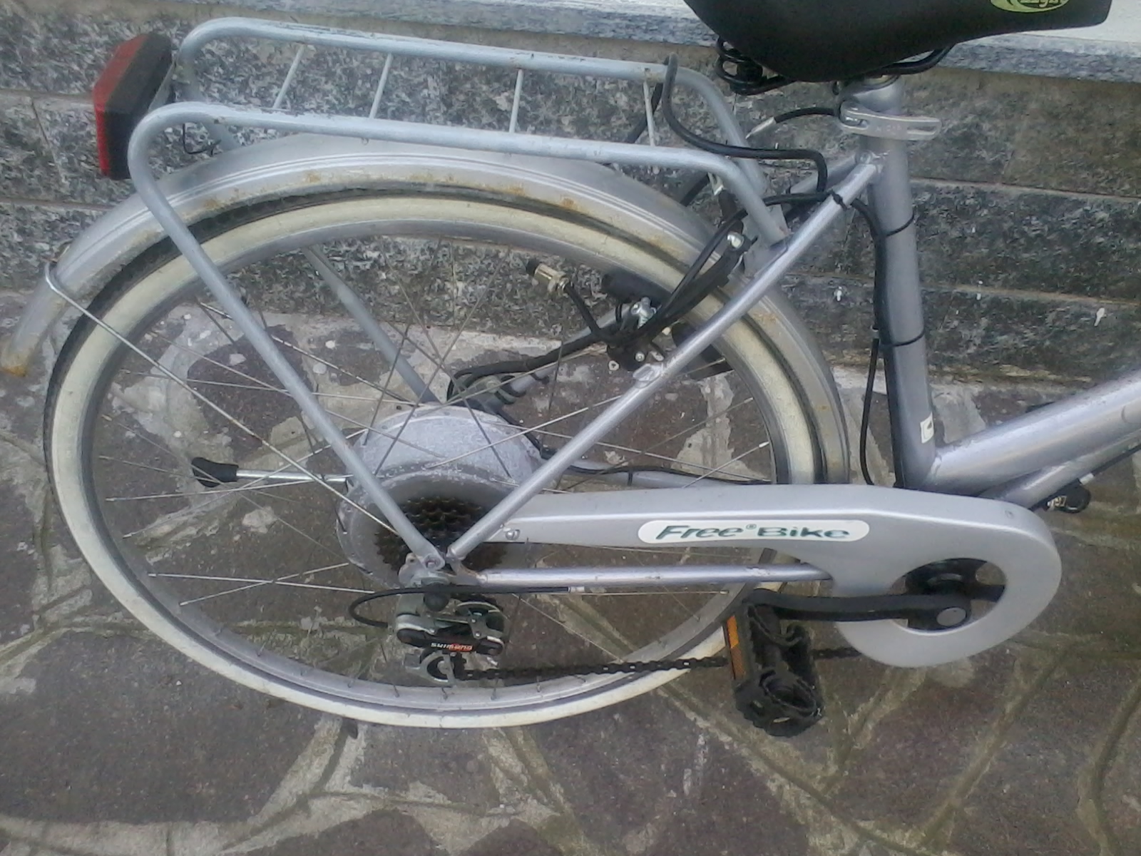

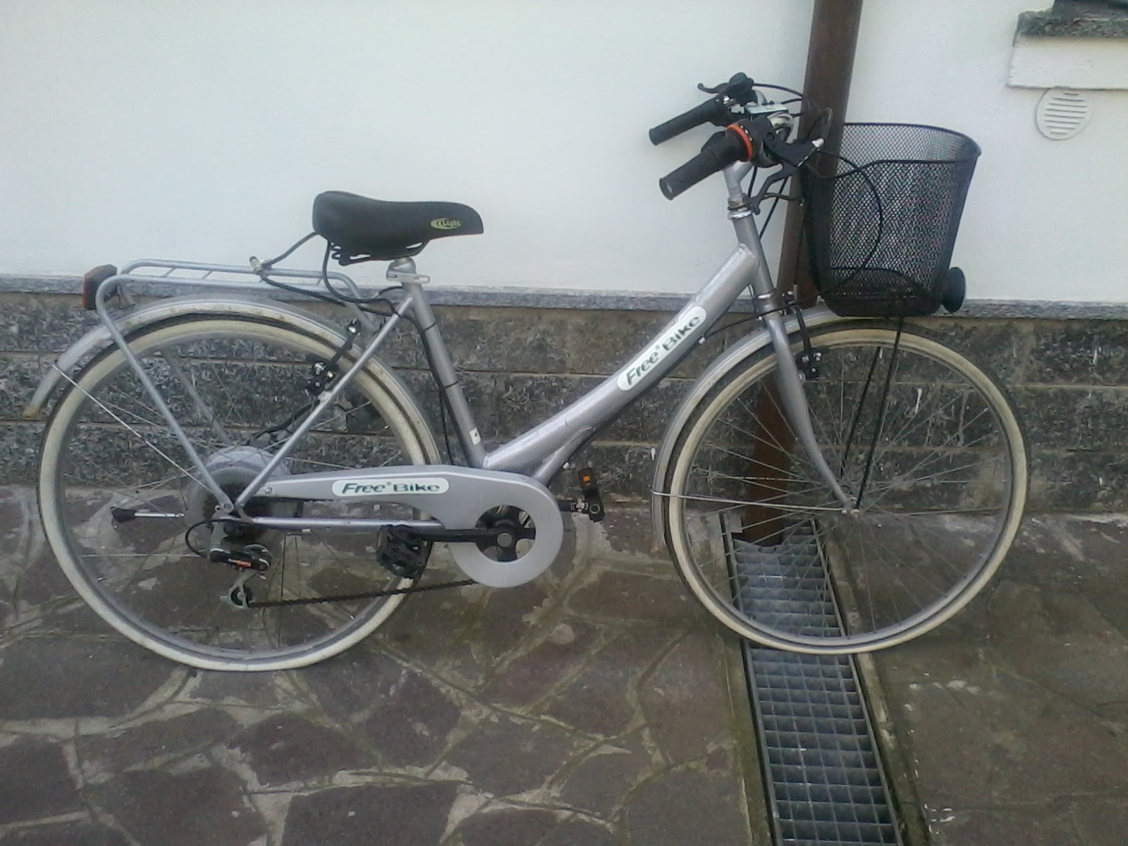

Buongiorno a tutti,
ho sempre voluto comprarmi una electric bike ma data le scarse finanze ho sempre rimandato, mi e' stata regalata una free bike senza batteria volevo chiedere a voi esperti cosa ne pensate io vi allego le foto non so neanche di che modello si tratti so che ci devo mettere la batteria
qualcuno sa dirmi cosa ho in mano??
Grazie!!
876,02 KB
787,34 KB
1049,86 KB
936,42 KB
944,2 KB
730,67 KB
alvise77
7 Messaggi
Inserito il - 21/05/2013 : 13:15:22  Mostra Profilo Invia a alvise77 un Messaggio Privato
nessuna risposta per ora
Io non so neanche se e' col motore o a pedalata assistita
che batteria devo comprare e dove?

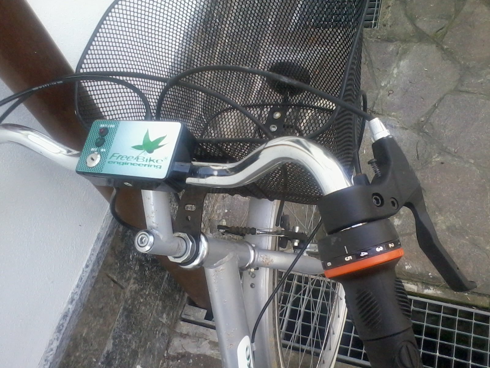

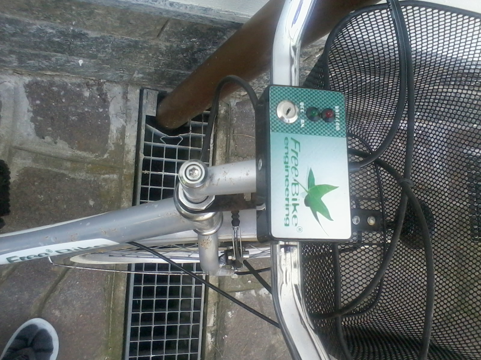

la chiavetta di quel coso sul manubrio non ce l'ho devo cambiarlo?
a che serva quella leva tipo freno sul manubrio di sinistra?
help me
ciao grazie a tutti

dunque ho trovato qualcosa scritto sul "pignone" dietro non so di cosa si tratti.
cmq il mio scopo e' farci la spesa andare a far la spesa nulla di piu' voglio fare la mia prima esperienza di electric bike pero' so che devo comprare la batteria.
help me io non ne capisco nulla.
alvise77
7 Messaggi
Inserito il - 28/05/2013 : 18:00:07  Mostra Profilo Invia a alvise77 un Messaggio Privato
sul pignone ho fatto la foto ma non me la fa allegare umfh!!
cmq c'e' scritto
HEINZMANN
400W
U 24 V
Serve sapere altro??
Inserito il - 28/05/2013 : 21:49:29  Mostra Profilo Invia a pixbuster un Messaggio Privato
Temo che oltre alla batteria manchi anche la centralina (oppure c'è una scatoletta nella zona dei pedali ? )
Dobbiamo capire se il motore è a spazzole o meno: dovresti risalire il cavo che esce dal motore e vedere se ha due fili o ne ha 6 o 7
alvise77
7 Messaggi
Inserito il - 29/05/2013 : 20:00:18  Mostra Profilo Invia a alvise77 un Messaggio Privato
ciao PIX!!!
grande!!

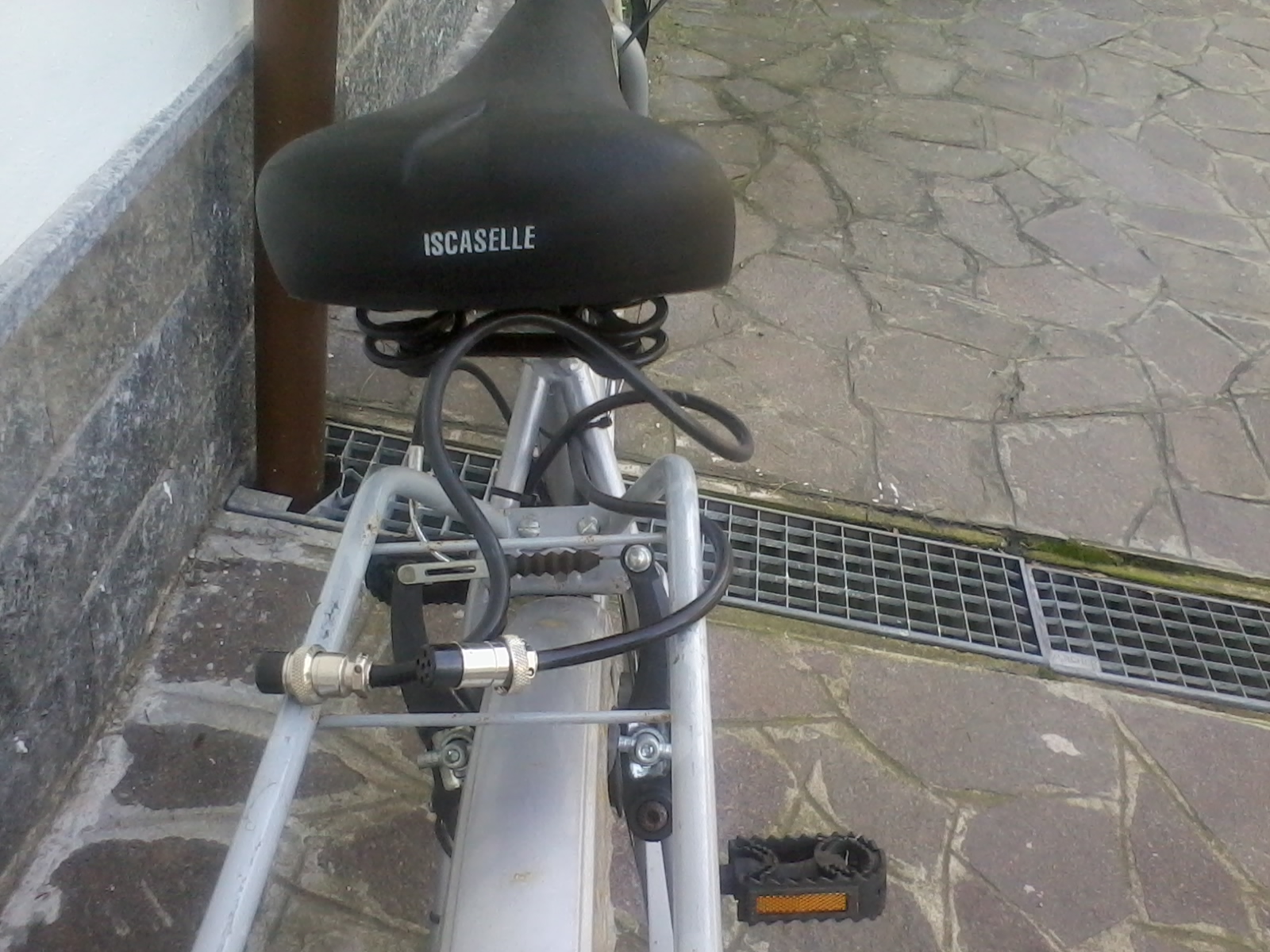

dunque come ho messo nelle foto sopra penso che quella sia la centralina no?? da li' parte un filo con 6 buchi nello spinotto e arriva dietro sul "poggiabatteria" che ora e' vuoto da li' parte un altro filo con 5 buchi e va dentro nel "pignone" che credo sia il motore.
Grazie!!!
alvise77
7 Messaggi
Inserito il - 29/05/2013 : 20:01:23  Mostra Profilo Invia a alvise77 un Messaggio Privato
ps: nella seconda foto si vede il "pistolotto" con 5 buchi.
Inserito il - 29/05/2013 : 23:21:36  Mostra Profilo Invia a pixbuster un Messaggio Privato
Si li ho visti ma la scatoletta sul manubrio mi pare piccola per contenere la centralina: forse è solo un quadro di comando
Quello con 5 "buchi" che va al motore purtroppo dice poco: se puoi aprilo per contare i fili o guarda dove entra nel motore che lì forse riesci meglio a vedere il numero di cavetti
