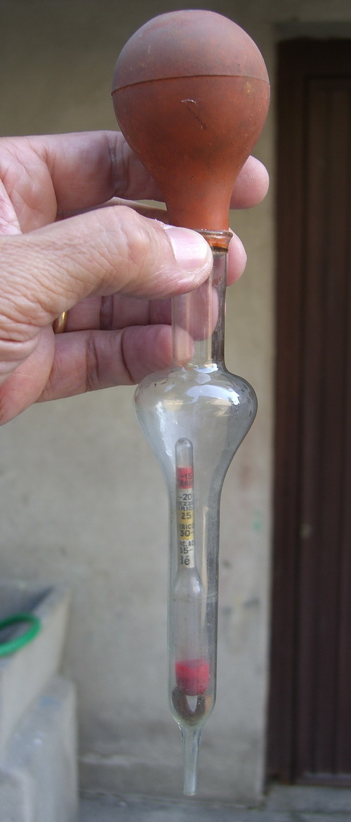

                       Inserito il - 08/06/2008 :  17:39:52
                       Si Stridom la spia rossa è quella che indica che sei arrivato alla fine della carica
  Le spie della batteria indicano la tensione: più stai chiedendo potenza al motore e più questa si abbassa Allora, quando sei per esempio su una leggera salita, si accende la spia rossa per dirti che se vai ancora avanti così fra poco hai finito la carica Se la salita finisce (e il motore assorbe di meno) la tensione risale e la spia rossa si spegne dicendoti che, ora che hai ridotto il consumo di corrente, puoi fare ancora un pò di strada prima di ricorrere ai pedali
  Questo funzionamento delle spie è comune a tutte le bici elettriche che conosco, perchè le spie segnalano la tensione e non l'effettiva carica della batteria (che è molto difficile da calcolare)
  Curiosità: solo nelle batterie al piombo-acido (quelle vecchie con i tappini per rabboccarle con l'acqua distillata) è possibile fare una misura sicurissima sulla carica Con queste batterie si usa un "densimetro" cioè una siringa per aspirare l'eletrolita con all'interno un galleggiante che affonda più o meno a seconda della densità del liquido Quando la batteria è carica la densità è massima ; quando è scarica il galleggiante affonda di più perchè la densità è minima
    149,91 KB

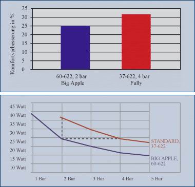

                 stridom
                 338 Messaggi  |
                       Inserito il - 15/06/2008 :  20:50:01
                       Grazie ancora tino,  allora provo a tenerle alla tua pressione, questo comunque mi conferma che la pressione consigliata dal sito inglese era esageratissima. |
                        Helkama E-2800 3000 km dal 02/07/08 (venduta maggio 2017) Dinghi Special 2008 km450(giugno '08) venduta a mio padre by Frisbee Brompton M6L Nera  dal 07/2009 |
                 12373 Messaggi  |
                       Inserito il - 15/06/2008 :  22:20:03
                       Anch'io le tengo alla stessa pressione di Tino
  Qui c'è una tabellina (tratta dal sito della Schwalbe) da cui si capisce che i big-apple possono essere tenuti a pressioni più basse dei pneumatici "tradizionali" per avere maggior confort a parità di energia impiegata
  Si vede anche che andare sopra ai 3.5-4 bar non fa guadagnare più niente in termini di consumo energetico
    20,76 KB
