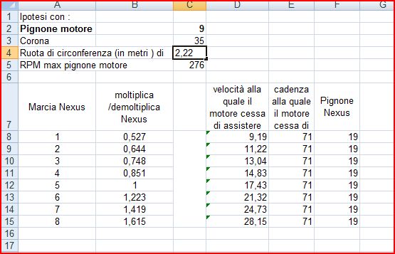

intanto precetto mia sorella per tradurmi quel link, poi mi sa che se prendo una Kalkhoff dovrò imparare il tedesco
Spero che la Agattu non sia troppo "city": il mio tragitto è prevalentemente extraurbano, provinciali, una lunga ciclabile piena di sottopassi e cavalcavia e una bella salita di 5km proprio alla fine, al ritorno), con l'ultimo pezzo in città. Se prendo la bipa ho tutta l'intenzione di ammortizzarne i costi, quindi l'idea è di usarla anche in inverno e con strade bagnate: non è che mi ritrovo per terra alla prima curva?
(Qualche secolo fa giravo in bici da corsa, ora mi sono forzatamente convertito alla mountain bike e mi sono abituato a girare su ruote da trattore con cui vai ovunque senza preoccuparti della tenuta, anche se ovviamente perdi molto in scorrevolezza)
Per il fanale anteriore mi informo (qualche suggerimento?), per il pignone -nel caso mi decida- prima voglio farmi un po' di km con la bici al naturale, poi si vedrà.
Kalkhoff Agattu P8-26 8-G 35-13-16

@Atticus: non preoccuparti, è una city ma va bene anche out city e per le ruote, se non ti senti sicuro, puoi mettene piu efficienti sul bagnnato. Anche cambiare pignone viene sempre in tempo

Mettile il pignone giusto (motore e cambio) e avrai una stradista davvero sfiziosa e veloce.

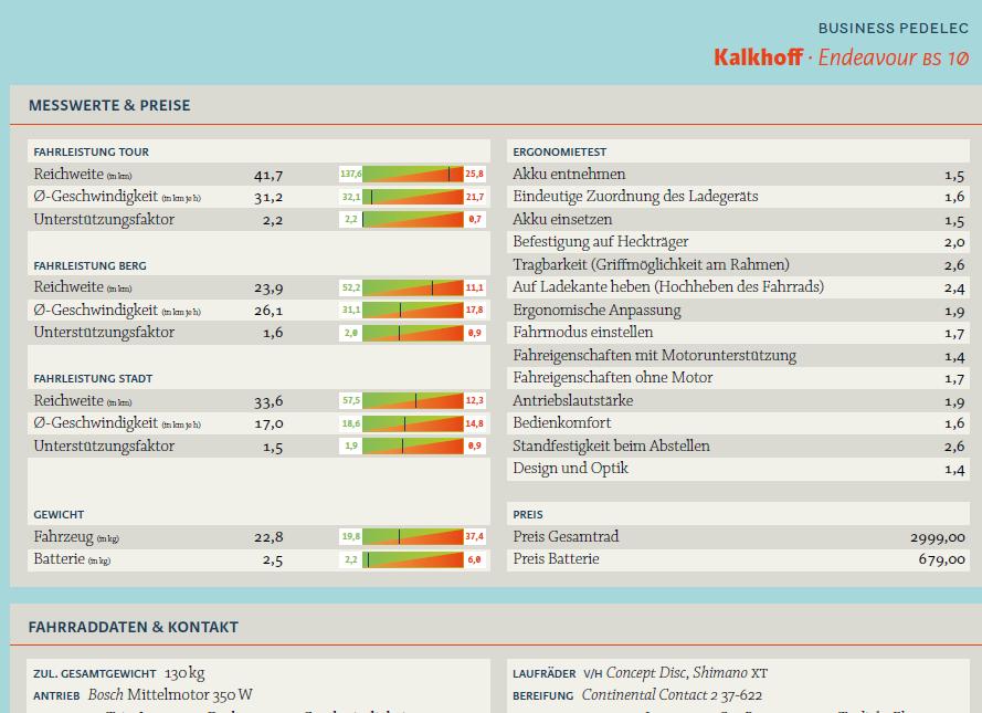

Se si vuole utilizzare senza risparmio su un percorso misto una bici elettrica Panasonic (quindi senza limite di velocità e/o con numerosi stop&go) è corretto stimare un consumo prudenziale di 9-10Wh/Km, credo proprio che con il Bosch+speedup sia lo stesso; a meno di non ipotizzare una magica efficienza del Bosch in particolari situazioni...
I consumi di punta arrivano facilmente ai 13-15Wh/km , le prove fatte da Extraenergy con bici allestite con motore Bosch e batteria da 288Wh infatti davano come risultato meno di 20Km di autonomia (chiaramente in salita e assistenza massima)

Mi trovo perfettamente d'accordo con quanto dici, anche perchè non ho la strumentazione per verificare neppure i consumi reali del mio Bosch e meno che meno quelli del Panasonic.
Sono meno d'accordo invece quando viene passata una "idea" secondo cui l'accoppiata motore/batteria Bosch non consente autonomie a livello Panasonic.

Inserito il - 10/06/2013 : 16:41:26  Mostra Profilo Invia a dipigi un Messaggio Privato

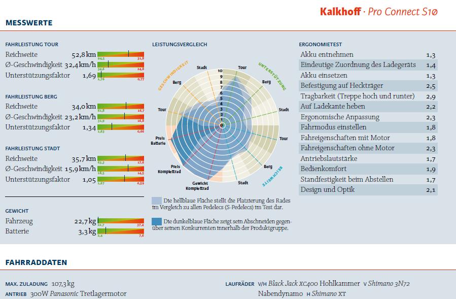

Un esempio di consumo per un Bosch overlimits?
Prendo a caso la prova di un Bosch 350W con batteria da 400Wh spremuto al massimo:
Kalkhoff Proconnect BS10:
84,06 KB
Come si vede nel percorso misto (Tour) riese a fare 41,7Km ad una media ragguardevole di 31,2 con un fattore di assistenza molto elevato 2,2.
Questo è quello che si intende per consumo massimo di un Bosch speeduppato in percorso misto e grosso modo è sovrapponibile con quello di un Panasonic spremuto al massimo (batteria da 453Wh):

Ciao Dipigi
le prove di extraenergy mi lasciano sempre un po' perplesso.
Nel confronto kalkhoff bosch/ kalkhoff panasonic se noti nel percorso tour tenendo la stessa velocità (circa 31-32 km/h) il panasonic con la batteria da 453 Wh fa circa 53 km , il Bosch con quella da 400 circa 42 ... ma il fattore di assistenza passa da 1,69 a 2,2 , circa il 30% in più
Quindi che cavolo di paragone è ?
se volevano vedere la differente efficienza avrebbero dovuto fare la prova con lo stesso valore di assistenza, per andare a 32 km/h con il pana il tester ci ha messo molto più di suo
per esperienza diretta su entrambi i mezzi, per viaggiare a 32 col pana 300w devi metterci parecchio del tuo , col bosch se vuoi ci metti del tuo se non vuoi no. E' chiaro che il bosch non crea energia dal nulla e che se sfrutti a fondo il motore la batteria si svuota di conseguenza
Sempre per esperienza diretta, in pianura (abitando a CR la pianura abbonda) stando appena sopra i 30km/h a PARITA' DI SFORZO su mezzi simili (assetto, gomme, peso) e assecondando i rispettivi motori per farli lavorare nel loro campo di elevata efficienza, il consumo di pana e bosch è molto simile
marco
Carlo : Specy Kenevo
Inserito il - 11/06/2013 : 09:26:04  Mostra Profilo Invia a dipigi un Messaggio Privato
Ciao Marco, mi ricordo bene che questi crucchi non ti stanno simpatici
però non mi pare ci siano incongruenze:
quello che dici è senz'altro vero ma è già scritto nei risultati del test: il Pana nel percorso tour (percorso misto con una serie di fermate prestabilite) consente le stesse medie ma richiede un impegno maggiore (lo dice il fattore di assistenza) e minore consumo di un Wh/Km
(Pana 453/52.8= 8,5Wh/Km VS Bosch 400/41.7= 9.6Wh/Km )
Io chiaramente non prendo per oro colato quello che dicono (se non altro per il fatto che si finanziano anche con le sponsorizzazioni...) ma mi pare che il fatto che usino un percorso standard e strumentazioni identiche li porti ad avere un oggettivo vantaggio sulle nostre pur valide osservazioni soggettive.
Comunque tutto questo discorso era solo per chiarire un parametro massimo dei consumi utile a chi deve programmare un acquisto di un qualcosa di durevole nel tempo;
penso che anche tu che hai una notevole esperienza potresti confermare che le medie d'uso in assist. max su un percorso misto con svariati stop&go sono queste, il tutto naturalmente con prestazioni notevoli (32Kmh di media con svariati stop&go sono veramente tanti!)
Questo, lo ripeto, è un parametro massimo nel tipo di percorso misto (non strettamente urbano né montagna) e se non si chiede il massimo di prestazioni si può ridurre anche notevolmente, il limite minimo dalle esperienze altrui potrebbe essere intorno ai 3Wh/km e in questo caso si sovrappone con i dati di percorrenza massima dichiarati dalle case produttrici.
Modificato da - dipigi in data 11/06/2013 09:37:29
windmillking
1285 Messaggi
Inserito il - 11/06/2013 : 09:57:00  Mostra Profilo Invia a windmillking un Messaggio Privato
Ciao Dipigi
ricordi bene, ho sempre trovato i loro test abbastanza ipocriti e fatti senza mettere le bici nelle stesse condizioni d'uso per un reale confronto, e questo è solo la ennesima conferma.
nelle prova città lasciano la marcia più lunga nelle ripartenze : chiaramente una bici con il rohloff che ha una 14 lunghissima fara' sempre schifo e una graziella col motore nel mozzo avrà dei risultati strepitosi
nella prova tour, vanno a 32 km/h mettendo al massimo l'assitenza senza livellare lo sforzo al pedale , ma la velocità ...
nella vita vera chi non cambia mai (allora prendevo una single speed e risparmiavo 1000 euro di rohloff) ? proprio poi con un cambio al mozzo che ti permette di cambiare anche da fermo
e come puoi paragonare due bici per andare a 32 km/h quando la differenza di wh/km ce la mette chi pedala? se il percorso è piano 32 li tieni anche con una bdc muscolare
mah, misteri buffi dei laboratori di test krukki ...

Questo è un file che avevo fatto per Usignolo e va adattato ( io non ci riesco perché scrivo da in IPad ) perché immagino che la tua Agattu abbia il motore che "si spegne" a 246rpm piuttosto che a 276 o 320.
Inserisci la dimensione corretta della corona ( che immagino sia 35 anziché 41) , del pignone motore ( immagino 11), del pignone al cambio ( immagino 18) e della circonferenza ruota e ti fai un'idea.
In generale il pignone giusto è quello che ti consente di tenere una cadenza elevata, tieni presente che con il tempo e l'allenamento il limite tende ad alzarsi...
Comunque penso che per il pignone motore un 13 denti sia da prendere in considerazione, magari un 14 più in là...
Per il pignone al cambio: si cambia solo in funzione della necessità di alterare lo sviluppo metrico di tutte le marce ed avere una velocità maggiore (a parità di cadenza) , magari ne parliamo dopo.
Attualmente se conti i denti del pignone al cambio quanti ne trovi 18?

Atticus
141 Messaggi
Inserito il - 19/06/2013 : 14:27:51  Mostra Profilo Invia a Atticus un Messaggio Privato
Grazie dipigi!
Il pignone al mozzo è da 19, corona 35, pignoncino motore da 9.
Non so come determinare la velocità a cui stacca il motore: dai valori che ho inserito nell'excel sospetto che sia 246 rpm che porta una velocita' di 25.2 km/h in marcia 8, anche se cosi'la cadenza massima con assistenza risulterebbe di 63 ppm, un po' pochino.
La buona notizia è che se i valori sono corretti, già col pignoncino da 11 guadagnerei 5km/h passando a 77 di cadenza max assistita.
Ok, è tutta teoria per ora: venerdì la provo sul campo e vediamo come si comporta.
PS: anche se non si capiva dai miei post, in realtà sono eccitato come una scimmia

Andiamo in ordine:
se il pignone motore è 9 denti e la corona è 35 allora direi senz'altro che il motore "si spegne" quando il pignone motore gira a 276rpm, il calcolo è presto fatto (71cadenza*35corona/9pignone);
il mio commento è che evidentemente è tornato in auge quanto già visto nella produzione del 2010, per chi ha tempo e voglia:
http://www.jobike.it/forum/topic.asp?ARCHIVE=true&TOPIC_ID=10905
Quanto ai calcoli, temo che tu non abbia corretto la circonferenza della ruota, nel file io avevo ipotizzato una ruota da 26" mentre tu hai una 28" quindi devi calcolare a seconda della misura di pneumatico un valore di circonferenza oscillante tra 2220mm e 2250 (il primo è quello di un pneumatico 622-40 il secondo quello di un 622-47 devi guardare la scritta sul fianco)
Ad esempio, :

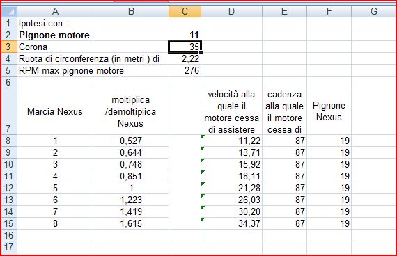

situazione attuale:
56,3 KB
Situazione modificata mettendo solo il pignone da 11 al motore:
57,99 KB

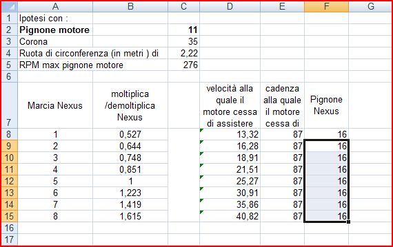

Ulteriore modifica con pignone 16 al nexus:
56,7 KB
Quest'ultimo scenario è proprio quello che ho da un paio di anni sulla mia Agattu e mi ci trovo molto bene, lo trovo indicato in percorsi extraurbani ma anche urbani in cui le pendenze non sono molto pronunciate. Certo che con una configurazione del genere se spingi un pochino e sei in assistenza massima le prestazioni non deludono ma anche i consumi salgono.

Atticus
141 Messaggi
Inserito il - 19/06/2013 : 22:55:18  Mostra Profilo Invia a Atticus un Messaggio Privato

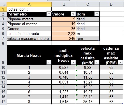

Non capisco da dove prendi il valore di cadenza (71) come parametro per il calcolo: per me è un valore derivato applicando la formula, inserendo il numero "magico" 246rpm da te indicato.
Avevo modificato il valore della circonferenza: è una 42-622, quindi 2.23. Il valore che "sballava" i calcoli è quello della velocità massima del motore, che ho messo (arbitrariamente) a 246rpm perchè era l'unico valore tra quelli da te indicati che produceva una velocità massima nei limiti di legge:
Questo è quanto mi risulta:
81,09 KB

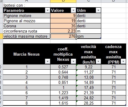

Se invece è una 276rpm allora diventa:
74,18 KB
Quindi mi sa che andrò per gradi: il pignone da 11 ce l'ho già a disposizione, sarà la prima cosa che cambierò dopo aver fatto un po' di abitudine al 9 (e dopo aver capito come cambiarlo). Per il posteriore a 16 vediamo. Probabilmente all'inizio mi andrà bene cosi', poi mi ingolosirò e inizierò a pensarci

@ Atticus: 71=276 giri x 9 : 35
Me li ha insegnati Dipi i calcoli

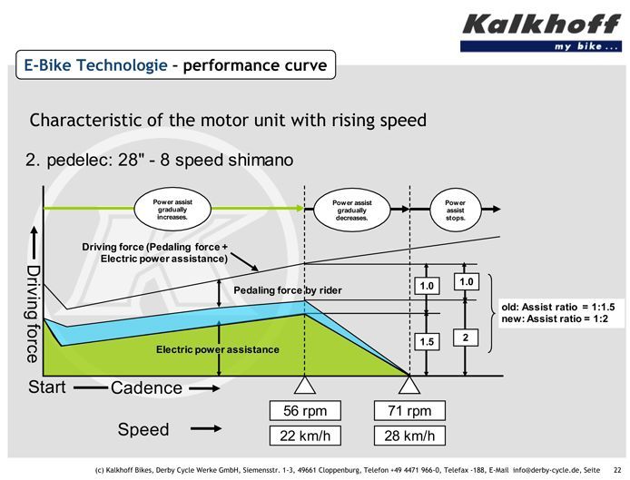

"ufficiale":
