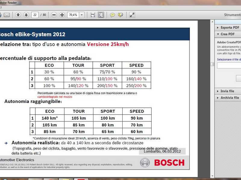

Buona sera ragazzi ,
leggendo qui e la mi sono imbattuto nel manuale d'uso del sistema bosch, la mia attenzione si è soffermata su questa tabella
23,07 KB
qualcuno sa dirmi perché la percentuale di assistenza è inferiore su bici con cambio al mozzo? .
Considerato che è mia intenzione prendere una bici con queste caratteristiche vorrei un vostro consiglio.Grazie

Sicuramente per evitare danni al cambio, leggendo le istruzioni é consigliato anche di fermare la pedalata al momento della cambiata, consiglio comunque valido anche con il cambio a deragliatore.

Confermo quanto indicato da @Zioropa: i cambi al mozzo Shimano Alfine e Nexus, ma anche il Dualdrive di SRAM vengono ritenuti da Bosch non adatti a supportare la potenza del suo motore.
Infatti vengono montati, non a caso, su modelli Trekking o City con il software modificato, sempre con la raccomandazione di fermare la pedalata al momento del cambio di velocità.
L'unico cambio al mozzo sicuramente in grado di sostenere il motore Bosch è il Rohloff che però pesa e costa parecchio!

Ecco spiegato perché le Bipe che montano il Panasonic da 300Watt hanno tutte il cambio a deragliatore e non a mozzo (oltre che per un discorso velocistico).

Allora se scelgo una bici motorizzata Bosch con cambio al mozzo non potrò sfruttare al meglio la potenza del motore anche se dovessi sostituire il cambio perché il software è modificato e non modificabile, e se montassi lo speedup?

Credo che con SpeedUp inganni "soltanto" il sensore di velocità, la coppia erogata sarà sempre inferiore rispetto ad un Bosch nato per equipaggiare una bipa con un cambio tradizionale.

Non è che spendi di più per avere di meno, il Nexus8 costa un bel pò di soldi e oltretutto consente di cambiare rapporto a bici ferma e di avere una linea di trasmissione che dura assai di più di una con cambio a deragliatore.
Purtroppo però quel cambio non sopporta tutta la coppia che il motore può dare, per conservare il cambio nel mozzo occorre un Rohloff o un NuVinci a variazione continua.

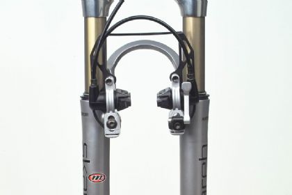

Alfio, per l'upgrade dei freni ci sono anche degli ottimi Magura idraulici "tipo V-brake"... e non sono carissimi..
12,44 KB

in allegato copia di una pagina del file di assistenza al motore bosch della lombardo , in cui è evidenziato in rosso la differenza di prestazioni del motore per cambio al mozzo.
evidentemente non hanno voglia di pagare di tasca loro per i danni che possono verificarsi ai cambi in garanzia
59,3 KB
Comunque anche se nelle versioni col cambio al mozzo l'assistenza è "ridotta" al "solo" 200% e cioè come in settaggio "sport 3" per quelli std è comunque numeri a parte spudoratamente elevata , a sensazione almeno il doppio di quello che offre un panasonic a 26V...
perciò di sicuro non dovrete spingere a mano la bici in salita ...

Inserito il - 14/06/2013 : 21:13:22  Mostra Profilo Invia a Bengi un Messaggio Privato
@Alfio, un calcolo spannometrico di quanto potrebbe aiutare il Bosch al 200% si può fare, tanto per capire cosa ci si deve aspettare.
Facciamo un esempio pratico:
- bici = 23kg
- ciclista = 90kg
- salita = 8%
- sforzo di pedalata blando = 70W
- assistenza del motore = 200%
In tali ipotesi la potenza totale disponibile è la somma dei 70W del ciclista e dei 140W del motore (200%) che in totale fanno 210W.
Con tale potenza la velocità con cui sarà possibile superare la salita è di circa 8Km/h.
Se invece si ipotizza di disporre di un'assistenza del 250%, la potenza complessiva alla ruota sarà di 245W che ci consentirà di salire a circa 9Km/h. Come si può vedere la differenza non è molto significativa...
Le velocità sono comunque molto basse perchè ho ipotizzato uno sforzo davvero molto blando da parte del ciclista (solo 70W).
Un valore più probabile alla portata di chiunque (o quasi) potrebbe essere pari a 100W.
In tal caso con l'aiuto del 200% si potrebbe salire a circa 11Km/h, mentre con l'aiuto del 250% la velocità passerebbe a circa 13Km/h...
Credo che tali simulazioni confermino chiaramente il fatto che in ogni caso che anche col motore "limitato" al 200% si possa salire tranquillamente anche su salite impegnative ... invece con l'aiuto del 250% ovviamente si potrà salire un po' più veloci ...
Modificato da - Bengi in data 14/06/2013 21:15:19
