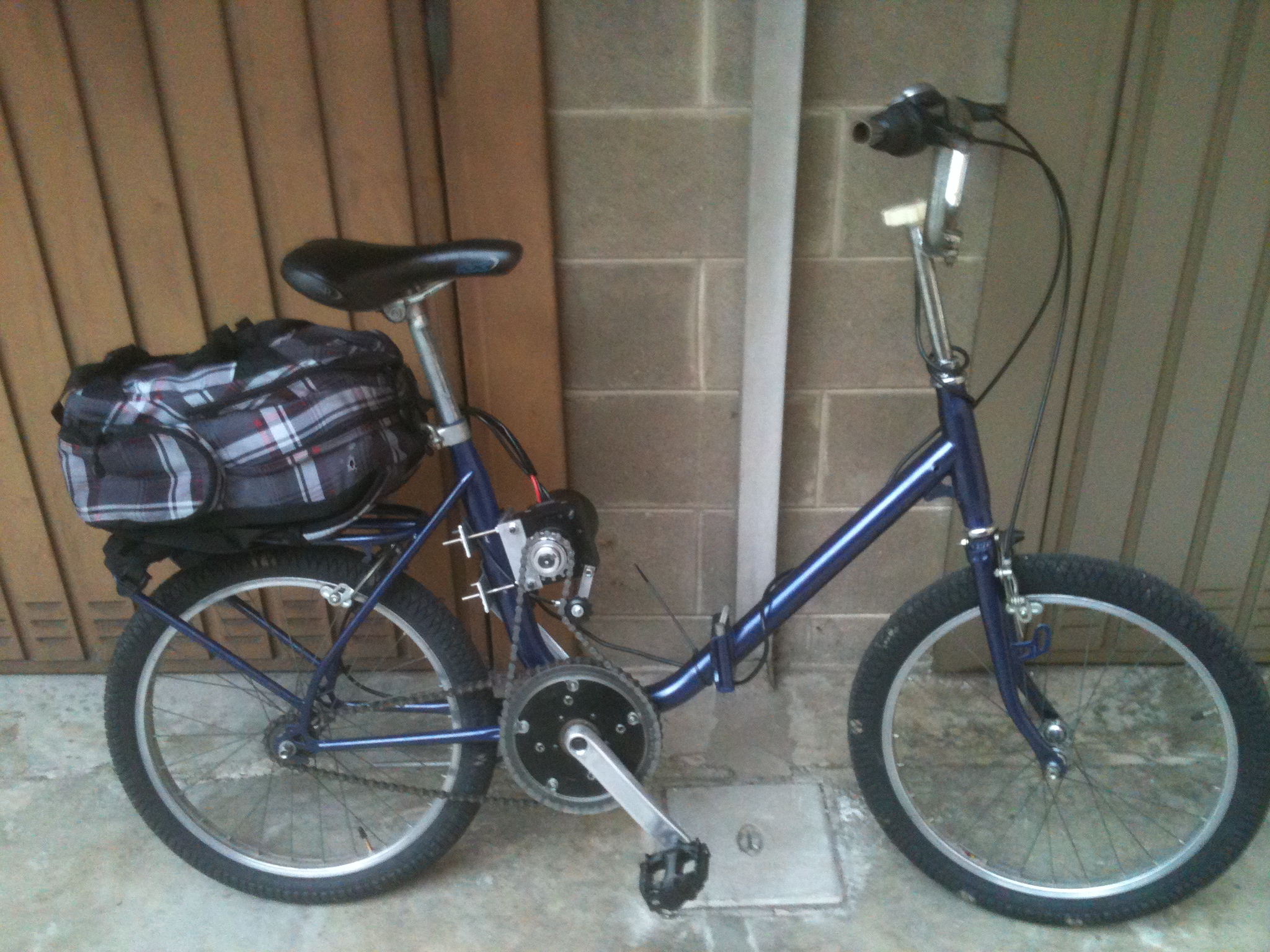

Ciao a tutti,
volevo sottoporvi la mia graziella cyclone, trattasi di un primo esperimento, manca il cambio, i parafango, e probabilmente i copertoni scelti non sono troppo performanti...
Avrei bisogno del Vostro aiuto per un problema, secondo voi è possibile sostituire il manettino ORO con un potenziomentro o simile?
Credo di aver rotto il connettore passando il filo all'interno del telaio e comprarne uno nuovo non è che mi andrebbe molto... :)
Suggerimenti e commenti sul mio mezzo sono più che graditi
1349,49 KB
36518 Messaggi
Inserito il - 17/06/2013 : 19:26:35  Mostra Profilo Invia a Barba 49 un Messaggio Privato
Puoi sostituire il manettino con uno da pochi Euro in vendita ovunque, non è un oggetto costoso.
Per adattarci un potenziometro devi anche calcolarne il valore e poi fare dei partitori resistivi per stabilire la tensione minima e massima da inviare alla centralina, questi acceleratori non sono a potenziometro, ma a sensori Hall.
