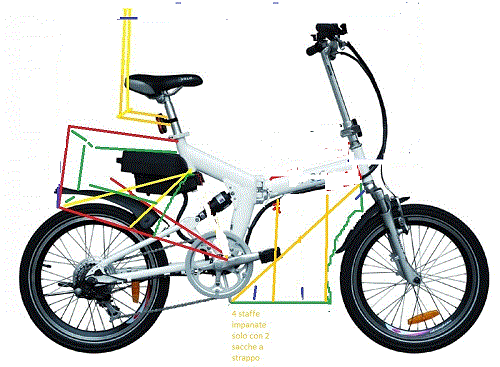

sto pensando di farmi un portapacchi personale
e dovrei trovare dei tubi ovali e altro di alluminio
magari 7075, e magari aggiungere un rinforzo per
rinforzare la bici, sapete dirmi dove comprarli?
e` costosa la saltatura? (penso tig circa 15 saldature.

Oggi sono andato ad uno che faceva telai e saldava bici
in alluminio, mi ha detto che saldando il telaio lo indebolisce,
dunque nel telaio portante non conviene saldarlo,
e per una 15ina di saldature da un`altro era circa 40 euro, a tig (buono).
comunque per adesso nella parte portante lo collego con staffe
e perni sensa saldare, per la struttura forse saldo o bulloni,
poi sto pensando se farlo in alluminio
o acciaio, domani vado ad un grossista di alluminio, che penso
abbia tutto, (ma non si tratta di alluminio retinizzato penso)
poi forse andro` ad un`altro che fornisce
acciaio vario a molti, poi decidero`.
