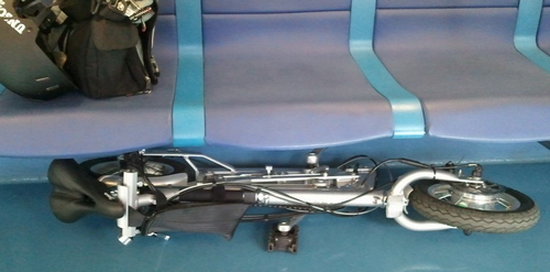

6392 Messaggi
Inserito il - 08/07/2013 : 09:26:41  Mostra Profilo Invia a leonardix un Messaggio Privato
La bipetta piegata è considerata alla stregua di bagaglio a mano, quando mi capita di portarla in treno la mia posso metterla dovunque senza dare fastidio a nessuno (ma è un vero microbo!!!)
...e l'unica cosa che mi sono sentito dire qualche volta dai controllori è il solito:"ma si ricarica pedalando?"
(la foto non è della mia ma il modello è quello)
Per te questa mi sento comunque di non consigliarla, hai bisogno di una bipa polivalente e le bh mi sembrano un ottimo compromesso fra "pieghevolezza", comodità di guida e chilometraggio affrontabile... per di più con un plurilodato motore panasonic 26V a bordo!!!

Inserito il - 16/07/2013 : 10:25:48  Mostra Profilo  Visita l'Homepage di Norma Invia a Norma un Messaggio Privato
Mi sorge un dubbio atroce: leggo sul sito di Trenitalia che le misure massime di ingombro sono: 80x110x40 e la Pixo, da piegata, misura cm 90 (lunghezza) x cm 50 (larghezza) x cm 60 (altezza). Dite che possono farmi delle storie? Lanciarmi fuori dal treno in corsa?
Inserito il - 16/07/2013 : 11:02:33  Mostra Profilo Invia a elle un Messaggio Privato
hai un'immagine della pixo piegata? 50 cm coi pedali ripiegati mi sembrano un po' tanti... per male che vada con calma li sostituisci coi pedali estraibili, che un po' di cm li recuperano... comunque credo proprio che non ci siano problemi
