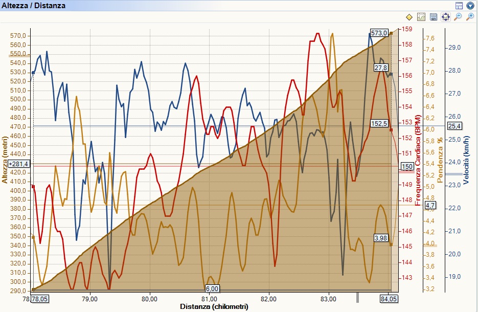

Alcuni dati erano rimasti nella tastiera ... riassumo ...
Salita Pisarota, ultimi 6 km (sono segnati sull'asfalto)
Tempo: 14 minuti e 10 secondi
Media: 25,4 km/h
Frequenza cardiaca: 150
Dislivello 281 metri
Pendenza media 4,7%
Assistenza Sport, turbo nel tratto più ripido (meno di 1 km)
244,29 KB
Inserito il - 22/07/2013 : 23:51:16  Mostra Profilo Invia a pixbuster un Messaggio Privato
Grazie Nicot e Pedalopiano: un bel confronto ci vorrebbe proprio e accetterà volentieri di essere contraddetto
Punta Veleno, che mi attira moltissimo, ho paura che sia un pò troppo per le mie possibilità ... cardiache e comunque su quelle pendenze sono convinto anch'io che sia meglio un motore centrale
Interessante la Pisarota che con le sue pendenze più leggere si presta bene ad un confronto strumentale

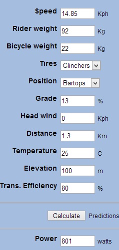

Inserito il - 14/08/2013 : 19:02:48  Mostra Profilo Invia a PedaloPiano un Messaggio Privato
Bengi: ho messo i dati della salita appena fatta.
E' corretto mettere 80% come efficienza (è il dato ufficiale Bosch quando si pedala nel regime ottimale)?
E se i dati sono corretti, come è possibile che il Bosch ci metta più di 500 watts per 5 lunghissimi minuti?

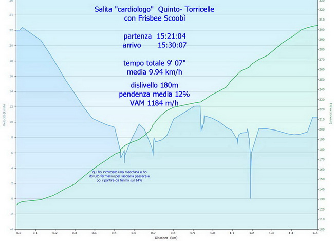

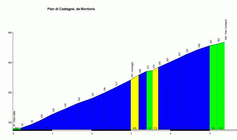

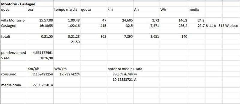

Allora, contagiato dalla VAM-mania ho fatto un pò di rilievi
Sulla Cardiologo ho ottenuto questi risultati
78,09 KB
da cui si evince con grande risalto quanto sono abissalmente più sfiatato di Pedalopiano (e non basta la sosta di dieci secondi all'incrocio con una automobile per risollevare le medie)
5 minuti contro 9 !!!!!!!!!!!

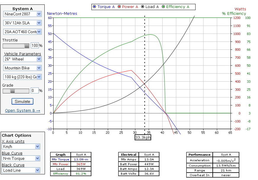

Ho anche fatto la Montorio-Castagnè provando a salire al massimo
La pendenza è sempre intorno al 6 salvo l'ultimo tratto in cui diventa falsopiano .. e qui mi sono giocato la VAM
Ma la prova non era questa: era per vedere quanto avrei potuto spremere dal motore
Sono partito dando il massimo del manettino e la corrente è schizzata subito a 13A con una potenza di 513W
Ma dopo mezzo chilometro mi si è accesa la spia della temperatura e, dopo cinquanta metri fatti faticosamente a sola forza muscolare, ho riattaccato tenendo però la corrente intorno a 10-11 A (parzializzando col manettino)
Con questa modalità sono salito fino all'arrivo senza ulteriori allarmi
Ho così verificato che il Bafang ha retto per venti minuti con una potenza media di 390 W (letta a monte della centralina, perciò è quella erogata dalla batteria)
Mentre a 500W mi è andato in crisi (ma io penso che sia stata la centralina a surriscaldarsi) dopo un minuto e mezzo
(motore e centralina erano già tiepidi perchè avevo percorso una ventina di chilometri a 25-26km/h con i miei soliti 70W muscolari)
All'arrivo il motore era decisamente caldo e lo era anche la centralina, ma non tanto da non poterci tenere sopra la mano
50,94 KB
71,76 KB
154,78 KB
155,49 KB
151,84 KB

Pix, non hai per caso il parziale da Montorio (c'è una linea sull'asfalto perché di recente hanno fatto la cronoscalata, comunque è dove c'è la vasca per lavare i panni, sulla sinistra) al Pian di Castagnè (subito prima del bivio)?

Nico, è una salita troppo breve. Ed è anche ripida, per questo salta fuori quella VAM stratosferica.
Però da domani prometto che metto in agenda le 3 cronoscalate del veronese
1. Pian di Castagnè da Montorio
2. Peri - Fosse
3. Punta Veleno da Castello di Brenzone.
Spero che l'autore del thread ci scusi per essere andati un po' fuori tema.
Inserito il - 14/08/2013 : 21:30:31  Mostra Profilo Invia a Bengi un Messaggio Privato
Ho così verificato che il Bafang ha retto per venti minuti con una potenza media di 390,7 W (letta a monte della centralina, perciò è quella erogata dalla batteria)
Scusa Pix, (ora dirai che ce l'ho con te) ma i dati che hai rilevato non sono riferiti alle prestazioni del motore, ma ai suoi consumi! Come ben sai di mezzo c'è il rendimento del motore.
In pratica in questa prova la potenza media di 390,7W non si riferisce alla potenza alla ruota messa dal motore, (che è poi quella che serve per far viaggiare la bici), ma solo alla potenza assorbita dalla batteria, cioè un valore legato ai consumi.
Infatti, facendo due calcoli, ipotizzando un peso totale di ciclista+bipa di 100kg (correggimi se non è così), la potenza media totale Pt (alla ruota) per salire con quella VAM (1.026,98) è di:
Pt = 100x9,81x0,285 + 86 = 365,6 W (tra l'altro valore inferiore ai 390,7W citati)
Considerando poi che la potenza del ciclista è stata di circa 70W, ne consegue che il motore ha erogato mediamente una potenza Pm data da:
Pm = 365,6 - 70 = 295,6 W
Da ciò si evince che il rendimento "n" del motore su quella salita è stato mediamente di:
n = 295,6/390,7 = 0,756 = 75,6%
che è un valore buono, ma che riguarda un salita moderata, cioè del 6% circa.
(Bisognerebbe vedere cosa succede su pendenze più impegnative cioè intorno alla media del 10-11%.)
Da questi pochi calcoli si vede quindi che in realtà, in tal caso (pendenza media di circa il 6%), si è riusciti a spremere dal Bafang una potenza media inferiore ai 300W (296W).
P.S. Sarebbe interessante conoscere anche i consumi sul "Cardiologo" ...
Modificato da - Bengi in data 14/08/2013 22:00:20
Inserito il - 14/08/2013 : 22:01:17  Mostra Profilo Invia a pixbuster un Messaggio Privato

Ho cronometrato da 50 metri più avanti del lavatoio
Partenza ore 15:57:00
Arrivo al bivio 16:12:19
tempo 15 minuti e 19 secondi a cui vanno aggiunti i 18 secondi che avrei impiegato per partire dal lavatoio, totale 15' e 37"
Ahahah sarei arrivato 85.o ... ma avrei viaggiato in compagnia di due donne
Inserito il - 14/08/2013 : 22:14:02  Mostra Profilo Invia a pixbuster un Messaggio Privato
Bengi sono daccordo con te ma anche nel caso di Pana o Bosch non so se abbiamo i valori espressi alla ruota
Purtroppo non sono in grado di misurare altri parametri e non ho tabelle reali che mi diano il rendimento del mio motore

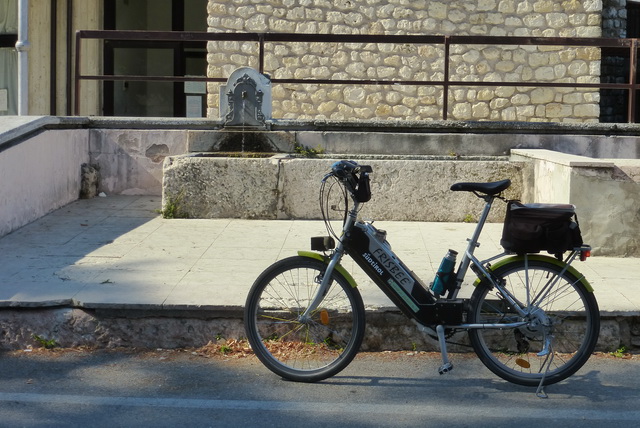

A proposito mi sono dimenticato di dire che la "Castagnè" l'ho fatta con la mia Frisbee che pesa - comprese borse, indumenti, attrezzi, merenda e borraccia termica - sui 26 chili a cui si devono aggiungere 7.7 kg della batteria Ping da 20Ah
Totale 34 kg
io, vestito, peso 72 kg
perciò 106 chili in tutto che è vicino alla tua ipotesi
Inserito il - 14/08/2013 : 22:22:41  Mostra Profilo Invia a Bengi un Messaggio Privato
I calcoli che ho fatto per PedaloPiano (e che indicano livelli di potenza del motore impensabili) si riferiscono sempre a potenze alla ruota.
Certo che tra i due valori (454,6W del Bosch e 295,6W della Frisbee) c'è un abisso!
P.S. Ammazza, 34Kg di bipa con batteria: ma sta Frisbee è un macigno!
Modificato da - Bengi in data 14/08/2013 22:26:19

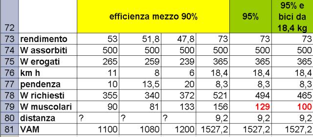

Inserito il - 14/08/2013 : 22:53:52  Mostra Profilo Invia a job un Messaggio Privato
Sono andato ad estrapolare le prove di
Pix del test della Atlas e, supponendo che il motore se spremuto, assorba al massimo 500W , i conti sembrano tornare .
Infatti aiutandomi con i dati di Pix, con le considerazioni di barba quando
testo' il bafang al banco e con il solito bikecalculator , viene fuori la
tabella qui sotto: nelle prime tre colonne ci sono i dati sperimentati da Pix,
nella quarta ho simulato i dati rapportati alla salita peri-fosse per farla in
trenta minuti, si vede che bisogna metterci di proprio 156W, ma se consideriamo
che la bici da crono abbia un 5% di rendimento in più (forcella rigida in
carbonio, gomme da gara, pedalini ecc. ecc. i Watt diventano 129 e portando il
peso della bici da 24,6 kg (peso di quella testata da Pix) a 18,4 quella della
crono, i Watt che servono sembrano essere solo 100, sarà vero ?
Di sicuro c'e' che il bosch risulterebbe ben più potente della atlas di serie.

Non discuto la tua prova Nicot, ma allora anche job aveva sbagliato nei rilievi strumentali fatti il mese scorso..
Cmq prestazione fenomenale del Bosch, a meno che avendo attivato lo speed up questo ultimo eviti il taglio di Potenza che magari è anche in funzione della velocità Letta dal sensore..
Sarebbe bello fare una prova, ti presto la mia la prima volta che ritorno dalle tue parti e vediamo se effettivamente cambia qualcosa..

@Pix, mi stai parlando dei consumi e del rendimento del Bosch che in realtà con i dati a disposizione non è stato possibile valutare e non sono stati considerati. Chiaro che anche il Bosch come tutti i motori avrà un rendimento inferiore a 1, su questo non ci sono dubbi!
intendevo dire che il rendimento del Bosch quando eroga tutta la potenza disponibile è paragonabile a quello del mio Hub anche lui al massimo: cioè siamo verso il 75%
Circa come si vede in questo grafico relativo al Nine Continent
153,78 KB
La cosa sorprendente che è emersa dal test di Pedalopiano è invece l'elevatissima potenza che è in grado di esprimere il Bosch, specie se confrontata con quella del tuo Bafang ...
Si, in effetti la potenza è assai elevata ed anche su pendenze modeste ha le carte in regola per essere più veloce
In ogni caso da quello che dici, si vede che gli Hub sono fortemente penalizzati in salita in quanto già con pendenze del 5,5% è necessario parzializzare l'erogazione di potenza col manettino riducendo la potenza alla ruota a meno di 300W ... non ne parliamo poi con pendenze superiori.
Mentre col Bosch, nelle stesse condizioni, possiamo disporre di oltre 400W alla ruota: un divario di oltre 100W non è cosa da poco!
Credo che questo sia il dato fondamentale che emerge e che conferma quanto vado sostenendo da tempo e cioè che un motore centrale è più performante in salita, rispetto ad un Hub. La prova dimostra poi che questo netto divario non c'è solo in caso di forti pendenze, ma già con modeste salite del 5,5% ...

Se nella mia prova sulla Montorio-Castagnè avessi impiegato la forza che ci ha messo Pedalopiano, avrei tenuto velocità per cui i rendimenti si sarebbero probabilmente pareggiati

Ad esempio, nel caso "eco 1" , se devo essere sincero, non mi sono convinto ancora perche' la tua tesi, che giustamente confutava che io utilizzavo l'energia assorbita e non quella erogata, pero' utilizzava un dato in ipotesi non corretto, ovvero che a 5km/h la mia bici aveva un rendimento inferiore al 50%, mentre la mia bici a 5km/h in prima marcia fa 60 pedalate al minuto e avrebbe il 75% di rendimento (almeno secondo Bosch) .
Applicando testualmente la tua formula, sostiutendo 0,50 con 0,75 :
125*0,75 = 93,75 W saranno messi dal motore e i rimanenti 156,25 W saranno messi dal ciclista. Rapportando le due potenze si ottiene un fattore di assistenza (Fa) pari a:
Fa = 93,75/156,25 = 0,6 = 60 %
che non sarà l'erroneo 100% da me maldestramente dichiarato, ma è pur sempre il doppio di quello che dichiara bosch, ma se ho sbagliato qualcosa correggimi pure, a me non sembra di arrampicarmi sugli specchi o quantomeno non lo faccio consapevolmente.
