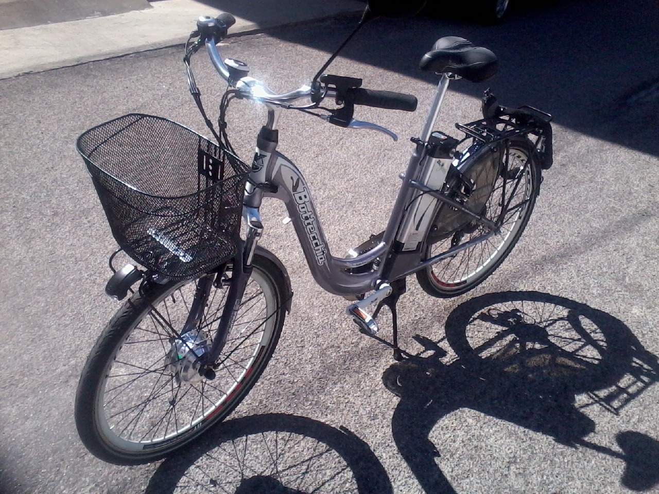

Ho acquistato la mia prima bipa... Bottecchia be2 26".
Il primo percorso per portarla a casa dal negozo: 17 km consalite e discese media 23 kmh massimo 54 kmh.
Nelle salite impegnative è stato necessario un certo sforzo muscolare ma senza troppo affanno. Comincio a capire i vantaggi del motore centrale... Ho cominciato a godere della possibilità di guardarmi intorno i panorami e la natura che mi circonda ed apprezzarne colori e profumi. arrivato a casa senza problemi, mio figlio mi fa notare che il fanalino anteriore era spento: si era spento a causa delle vibrazioni, c'è infatti un pulsantino manuale per accenderlo e spegnerlo di scarsa qualità. lo riaccendo ma dopo poche centinaia di metri si spegne di nuovo. poco male in confronto alla prima grana, mio figlio ci fa un giro e mi fa notare che il pedale sinistro non gira bene. Vado a controllare ed in effetti il cuscinetto è affatto scorrevole al punto da bloccarsi definitivamente. Non mi resta che smontare i pedali e chiamare il negoziante per farmeli cambiare. Purtroppo ho comprato una bicicletta italiana made in china...

Inserito il - 28/07/2013 : 13:45:19  Mostra Profilo Invia a zeccato un Messaggio Privato
fatti valere dalla garanzia e fai controllare tutti i dadi,
se non l`ha fatto, e necessario quando e` nuova, e dopo un mese
ricontrolli, anche i raggi.

Inserito il - 19/08/2013 : 14:20:53  Mostra Profilo Invia a Fabrizio Morelli un Messaggio Privato
Allego la foto della mia primad bipa
Abbiamo percorso quasi trecento chilometri con buona soddisfazione. radimento
Come previsto la bottecchia in oggetto non consente assolutamente percorsi che non siano ben asfaltati, neanche i sampietrini del centro sono di suo gradimento
Non riesco ancora a capire l'autonomia della batteria, anche a causa della totale inaffidabilità dello strumento di misura. In particolare vorrei capire come si fa per non rimanere a secco come è capitato a me con conseguente megasudata per tornare a casa.
Infatti, dopo aver percorso una ventina di chilometri di saliscendi con assistenza minima, l'indicatore mi dava ancora un led verde acceso. Proprio all'inizio dell'ultima salita l'indicatore passa da un bollino verde a zero completo E' normale tale caratteristica e come fare per non rimanere appiedati?
832,19 KB
Modificato da - Fabrizio Morelli in data 19/08/2013 14:26:15
