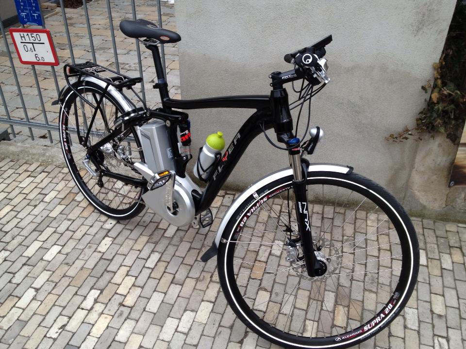

Inserito il - 07/08/2013 : 19:12:13  Mostra Profilo Invia a giamplomb un Messaggio Privato
145,31 KB
Questa è la foto fatta dal venditore tedesco (Elektrofaharrad24) dello scorso aprile. Perdonate le eventuali sovradimensioni dell' immagine, ma l' ho scaricata dal profilo FB dell' azienda. Io non ho ancora presa confidenza col mezzo e, a parte il tablet che ho posizionato a mo' di navigatore, non la considero pienamente compatibile alle mie misure (1,75 m).
Ho provato a 'scaricare' l' ammortizzatore posteriore a meno di 150 psi ma già ai 140 sembra toccare parafango, raggi (!).
La nota migliore, a parte l' eccessivo numero di rapporti dell' alfine 11 il 36 v e l' autonomia della batteria da 15,4 ah
Per chiudere: nel pieno della presa dalla scimmia come si vede dalla foto mi sono regalato il display lcd centrale più grande.

Per quanto riguarda l'escursione della ruota posteriore, hai già tarato l'ammortizzatore seguendo le pressioni di gonfiaggio adatte al tuo peso? Te lo chiedo perché se mandi l'ammortizzatore a fine corsa col tuo peso, mi domando cosa combinerei io, che peso quasi 20 chili più di te.
giamplomb ha scritto:
Grazie per i complimenti, una bipa da trekking che non dà il meglio di sé su strade come quelle di Roma per lo più sconnesse, l' ammo pst non è regolabile come se fosse tipo mtb (senza parafango),la taglia è M ma ho il sospetto che 26" sarebbe stata la misura più giusta infatti mi mancano 2 o 3 cm per mettere la punta del piede a terra una volta posizionato il sellino alla giusta altezza. Credo che la Flyer Urban Deluxe, che monta l' Alfine 11 dia il meglio di sé nella versione senza limitazione a 25kmh, mentre la Flyer X Tour, che monta il Rohlhoff penso sia per il motore a 350W, ma forse mi sbaglio, sta di fatto che le ultime 3 marce (dell Alfine 11) le uso solo in discesa. I freni mi sembrano ottimi anche se mi sembra che diano, malgrado i 280 km percorsi, gia segno di usura (130kg fra bici e me)
giamplomb
48 Messaggi
Inserito il - 08/08/2013 : 10:04:20  Mostra Profilo Invia a giamplomb un Messaggio Privato
In effetti l' ammortizzatore posteriore ha un' escursione impercettibile ( come la differenza tra 28" e 27,5"), non ho una tabella ma credo che il rivenditore l' abbia regolato secondo le misure richiestemi, il punto è se tutto ciò (ammo chiuso ed aperto stesso sag) è valido anche per la flyer mtb, infatti io credo sia una forzatura avere sia parafango che ammortizzatore post: avete visto altre full con luci portapacchi etc?
Per i freni sicuramente è normale che non si comportino più come nuovi ma sentire che le leve abbiano più gioco mi fa sorgere il dubbio su come si registreranno quando veramente necessario

windmillking
1285 Messaggi
Inserito il - 08/08/2013 : 17:09:43  Mostra Profilo Invia a windmillking un Messaggio Privato
io credo tu non abbia l'ammo regolato bene .
l'ammo posteriore per le flyer X 28/29 è della stessa lunghezza per tutte le versioni
le versioni mtb montano il fox che è decisamente superiore al rock shox come prestazioni in fuoristrada , ma decisamente molto più caro, per l'uso in strada la differenza non si nota molto.
il parafango se è montato corettamene non interferisce con la corsa della ruota in nessun modo , essendo fissato sul carro, si muove con la ruota.
l'unico problema che da nel fuoristrada è in presenza di fango o se monti delle gomme oltre i 2.1 di larghezza.
devi regolare bene l'ammo, controllando il sag (l'affondamento) da fermo, controllando lo spostamento dell'apposito oring in gomma.
sali lentamente sulla sella metti i piedi sui pedali (ti appoggi ad un muro o ti fai aiutare da un amico)e stai seduto correttamente.
scendi piano e controlli lo spostamento, deve essere attorno ai 10-13mm (la corsa totale dell'ammo non è impercettibile è 38mm che corrispondono a 100 per la ruota)
puoi salire di pressione fino a 250 o 275 psi (a seconda delle versioni, c'è scritto)
il sag va misurato con l'ammo in posizione aperta , non bloccato

giamplomb
48 Messaggi
Inserito il - 08/08/2013 : 18:06:39  Mostra Profilo Invia a giamplomb un Messaggio Privato
Scusate un' ultima domanda: sull'ammo pst c' è una rotellina che regola il ritorno della corsa veloce o lento bene per avvertire meno il colpo delle asperità (ormai ho capito che fare come sulle vecchie Citroen è un sogno - l' ammortizzazione non è impercettibile ma... quasi) ebbene dicevo sulla rotella ci sono disegnati un topo lento e uno scoiattolo veloce, come si regolano? Devo regolare un ritorno lento o veloce?
Dinghi Zen Kalkhoff sahel C8 26v Flyer x 36v

windmillking
1285 Messaggi
Inserito il - 09/08/2013 : 08:12:01  Mostra Profilo Invia a windmillking un Messaggio Privato
Ciao Giampaolo
per avere un buon comfort, aumenta il sag a circa 1/3 della corsa dell'ammo, ovvero stai sui 15mm.
140/150 psi vanno bene se sei leggero, diciamo sui 70kg, se sei di piu ti giochi troppa corsa per nulla (se mi dici cosa pesi posso suggerirti un settaggio più preciso).
lascia l'ammo sulla posizione aperta (leva verticale)
il ritorno conta poco nell'uso stradale, non lasciarlo troppo frenato
per il comfort "stradale" contano molto le gomme.
non so che gomme hai di serie, passa a delle gomme larghe stradali da usare a bassa pressione, fanno tantissimo.
http://www.bike-discount.de/shop/k385/a63873/big-apple-performance-28-x-215-wire.html
le puoi gonfiare a 3 bar davanti, 3,5 dietro
la flyerX non deve fare nessun "rumore da ferraglia", non ne fa nemmeno scendendo da mulatttiere o sentieri ,se la tua fa rumori strani, qualcosa non è montato correttamente (parafnghie supporti, plastiche della corona/carter motore)

Inserito il - 09/08/2013 : 10:51:13  Mostra Profilo Invia a giamplomb un Messaggio Privato
Grazie Marco, ma per me vale quanto detto prima: "cercherò di adattarmi alla bipa", essendo quanto consigli tu un po' complicato fermo restando il fatto che, a meno di errori clamorosi (scaricato troppo in fretta fino ai 90 psi l' ammo) credo che sia da controllare anzi, non essendo io in grado di capire molto, da far controllare la bipa. Io peso 95 kg ma non credo di poter scendere sotto i 140 psi.
Un' ultima cosa: la pompa deve essere tolta per verificare montando in sella il sag ottenuto, questo rende le cose complicate, temo che aspetterò di trovare un meccanico in grado di aiutarmi.
giampaolo
windmillking
1285 Messaggi
Inserito il - 09/08/2013 : 12:29:40  Mostra Profilo Invia a windmillking un Messaggio Privato
Ciao Giampaolo
se sei 95 kg, prova a mettere l'ammo a 200 psi (sono 95kg pure io ...)
vedrai che il comportamento della sospensione sarà assai migliore.
a 90 psi , l'ammo è quasi completamente scarico (per il tuo peso) e non va nemmeno bene usarlo perchè continui a far lavorare il tampone di fine corsa interno dell'ammo (in breve tempo si rovina)
usa solo una pompa a mano per ammortizzatori tipo questa
http://www.bike-discount.de/shop/k1037/a59940/pompa-per-sospensioni.html
marco
Carlo : Specy Kenevo
giamplomb
48 Messaggi
Inserito il - 09/08/2013 : 14:05:34  Mostra Profilo Invia a giamplomb un Messaggio Privato
Ciao Marco,
purtroppo quanto mi dici conferma ciò che sospettavo: l' ammortizzatore è già fin troppo 'morbido'. Con la pompa , proprio quella da te indicata, posso solo irrigidirlo diminuendo quindi la corsa o sag. I rumori di ferraglia che sentivo a 90psi (ma anche a140 ) erano solo il segno di "fine corsa " dell' ammo. Evidentemente non reggo nemmeno io stesso il mio peso.
giampaolo
Ciao Marco,
giampaolo
ciao Giampaolo
il tuo errore è proprio nel tenerlo sgonfio.
se lo gonfi alla pressione corretta per il tuo peso (tra 200 e 250 psi) riuscirai finalmente a sfruttarne la corsa e funzionerà assorbendo i colpi di buche e altro.
se lo usi a 90 psi , è sempre tutto schiacciato e non può funzionare, si può solo rovinare.
marco
giamplomb
48 Messaggi
Inserito il - 10/08/2013 : 17:54:27  Mostra Profilo Invia a giamplomb un Messaggio Privato
Ciao Marco,
mi sono spiegato male: in origine controllando la pressione, era posizionato sui 150/200 psi,; trovandolo un po' rigido, ho pensato, non sapendo la giusta pressione per un 95 kg come me, di diminuirla ma in principio come da manuale di 10 in 10 poi, non notando nessun risultato percepibile (ma io so' de coccio ) son sceso fino ai 90 100 psi e qui ho sentito il rumore inquietante, spaventato sono riuscito a rimettere tutto come era in origine con l' aiuto e l' assistenza di un ciclista. Grazie per la pazienza dimostratami, e spero che migliorerò con l' esperienza.
giampaolo
windmillking
1285 Messaggi
Inserito il - 11/08/2013 : 12:54:59  Mostra Profilo Invia a windmillking un Messaggio Privato
Ciao Giampaolo
mi dispiace che abitiamo distanti, altrimenti ci saremmo potuti incontrare di persona e provare a sistemare il setup.
La flyerX da 28/29 ha solo 100mm di escursione alla ruota , che non le permettono insieme alla geometria del carro e all'ammo ad aria di essere in grado di passare sopra ai marciapiedi senza farteli sentire, ma è comunque in grado di offrire il massimo comfort che una bici da turismo/trekking possa dare (pur non essendo una poltrona, di colpi non ne dovresti sentire)
Girando per il centro di Cremona,tra selciati e sampietrini , se con una bici normale balli lo shake, con la flyer X (ho su delle gomme strette simili alle tue) , senti che sei su un fondo sconnesso ma non senti colpi.
Con la forcella che hai davanti (che è onesta ma non eccelsa) dovresti sentire molti più colpi al manubrio che dalla sella
Altrimenti c'è qualcosa che non va bene
io credo che (pura distanza) il miglior compromesso tu lo abbia lasciando l'ammo tra 190 e 200 psi, chiaramente sbloccato.
I rock shox ad aria come il tuo hanno le tenute un po' dure da nuovi, vanno migliorando (diventano più scorrevoli dopo 500/1000km).
puoi provare anche a mettere qualche goccia di olio siliconico sullo stelo dell'ammo, dove c'è l'anello rosso
marco
giamplomb
48 Messaggi
Inserito il - 11/08/2013 : 16:38:17  Mostra Profilo Invia a giamplomb un Messaggio Privato
Ciao Marco,
io mi trovo con l' ammortizzatore come settato in origine cioè 150/170 psi, evidentemente non è una Citoen DS ma con l' uso penso di abituarmi con il rodaggio di cui parlavi tu di 500/1000 km sempre meglio: finora sono solo a 280 km percorsi (la uso poco) vuoi per il caldo ma soprattutto per la misura di 28" che mi mette al limite della estensione, mantenendo il cavallo in sella, della gamba d' appoggio. Per ciò che riguarda l' anteriore in effetti lo sento di più.
Grazie ancora
giampaolo
