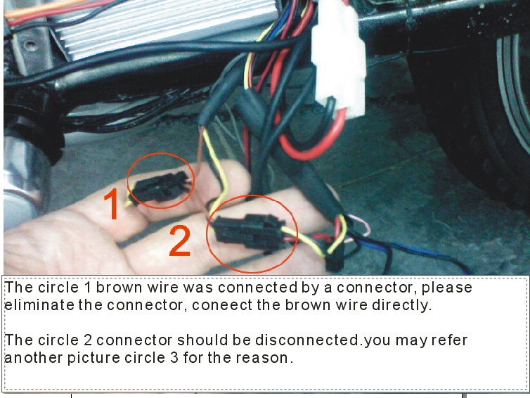

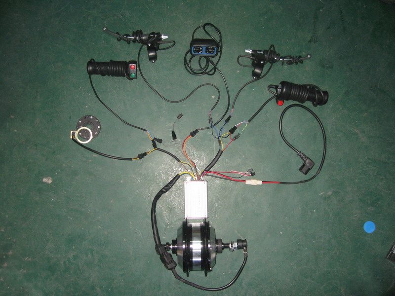

Allora, oggi mi ha mandato uno schema completo, che se l avessi avuto subito ci avrei montato i limitatori e l acceleratore/potenziometro immediatamente, gli venisse un crampo all inguine al crucco, cosi, forse, mi sarei evitato una marea di rogne

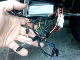

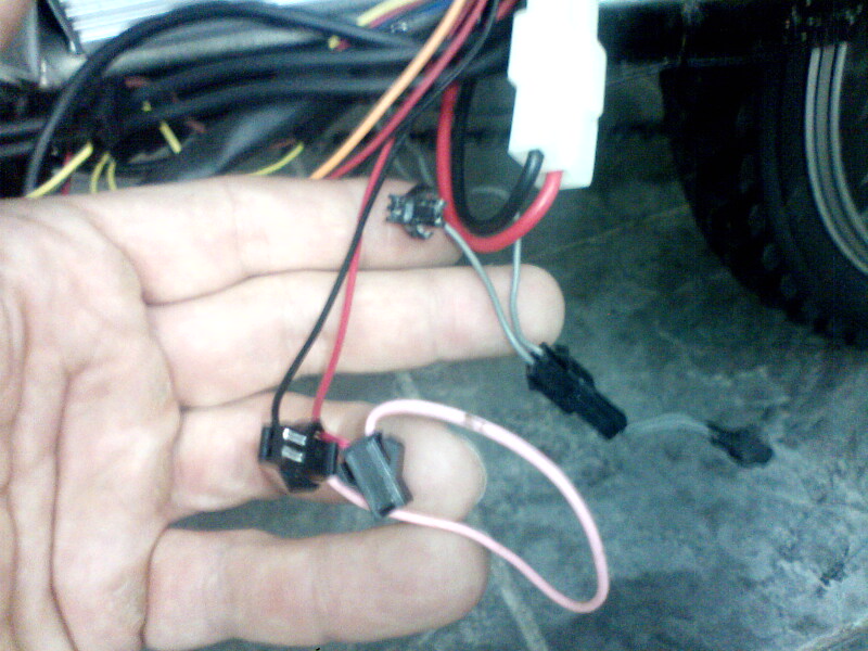

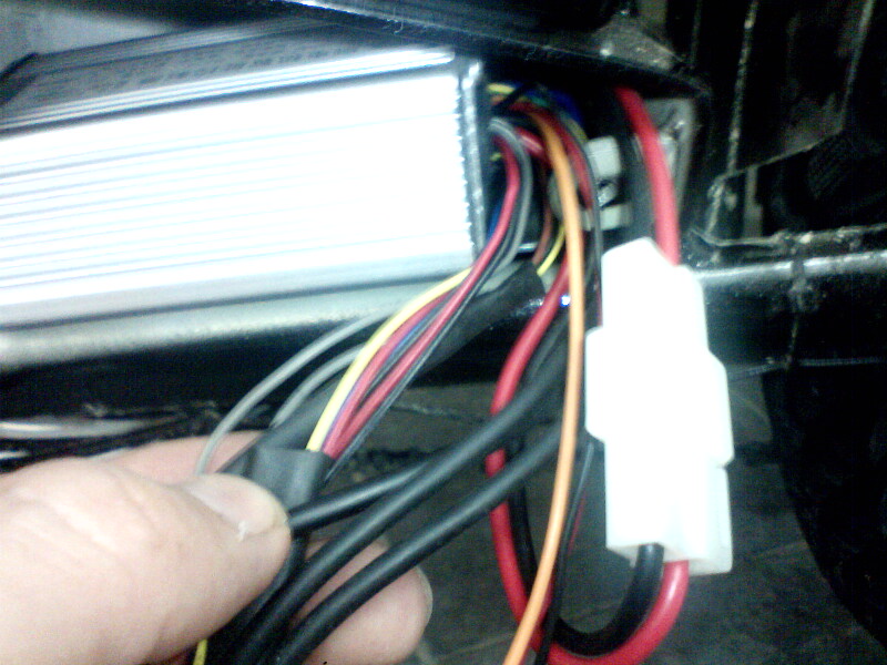

A me viene quasi il sospetto di aver perso una calamita del PAS, nessuno sa se ce ne devono essere 2, oppure se ce ne deve essere solo una nel cerchietto attaccato al telaio, e poi il cerchietto attaccato alla corona gira e la attiva in qualche modo?????
Comunque questo e lo schema inviatomi dal boss, e le foto con la manina invece sono quelle dei miei collegamenti, provo a chiedere a un elettricista se ne capisce qualcosa ?

Lui e gentile, pero io sto perdendo una marea di tempo che potrei usare per girare in bici o comunque per farmi gli affaracci miei per colpa delle molteplici rogne della Wisper, onestamente sono abbastanza pentito dell acquisto
Per rogne conosciute intendo che sembra sapessero di questi difetti di assemblamento della bici gia da un po, e che ne avessero gia dovuto correggere piu di uno in precedenza, e sapevano anche del fatto delle batterie ballerine, tanto che da Marzo - Aprile di quest anno ne propongono un nuovo tipo

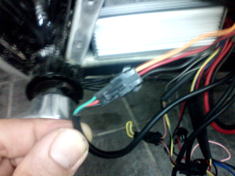

Altro giro altra corsa, stavolta pare sia un filo che non e stato collegato come si deve, ma io il cerchietto no 3 di dove collegarlo non lo trovo nella foto.
Un altra ora persa tra garage e computer, in una bella mattinata di sole..... oltretutto ieri ho rifatto i giri dove la defunta Wisper non ce la faceva con la mia muscolare da turismo...... aggiungendoci poi un paio di sentieri impervi in fuoristrada che con l e-bike neanche mi sognerei, ci ho messo lo stesso tempo che con la Wisper malfunzionate e con meno fatica.
A sto punto o me la riparano, o gli pianto un casino che non finisce piu.... intanto vediamo quante ne vendono in italia se continuano con sta bella pubblicita, sono gentili, rispondono, ma la bici non va, fa schifo.
Io da buon veneto preferirei un vecchio meccanico che magari mi da da mona tutto incazzoso ma che me la fa funzionare.
Allego l ultima foto della telenovelas Wisper... eavviso chiunque avesse pensato i comprarsene una : NON FATELO.... vi ripsarmierete mattinate interminabili in garage a trafficare coi fili e a provare a tradurre mails in Inglese
