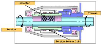

Il motore centrale sfutta il cambio e quindi fornisce molta più coppia alla ruota in salita specie se la salita è molto ripida, questo perchè la demoltiplica del cambio permette al motore di lavorare a regime e efficienza ottimali anche a bassa velocità.
Il discorso della naturalità della pedalata lo legherei invece al sensore di sforzo che è un componente molto sofisticato: inizialmente è stato Brevettato da Panasonic
Allegato: US4780671.pdf
136,9 KB
una volta scaduto è stato "copiato" anche da Bosch - Daum - Sunstar - ect., ma richiede una tecnologia Hardware e software che non è certo alla portata di Microbike o altri produttori di piccola scala.
Sensore di sforzo Panasonic:
Se ti piace pedalare il motore per te è sicuramente Panasonic magari il buon vecchio 26V, la sua caratteristica estrema docilità e silenziosità ti fanno sentire bionico, se sei fermo e devi ripartire in salita, anche una rampa di garage, pigi il pedale e vai senza problemi. Il Bosch è sempre di altissimo livello ma fa sentire di più la sua presenza, io non l'ho trovato molto in armonia con i miei gusti ma sicuramente è più potente del Panasonic (forse solo il Panasonic 350W riesce a far meglio da questo punto di vista); credo che il suo successo sulle MTB elettriche sia dovuto a questo.
