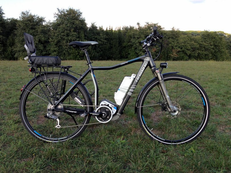

                       Finalmente anche io sono un elettrociclista.
  Sono molto contento e vorrei condividere con tutti le mie impressioni e dare un mio contributo dopo avere appreso e preso tanto dal forum.  A rileggere il post vedo che mi sono dilungato..abbiate pazienza.
  La scelta non è stata facile soprattutto dopo aver speso settimane sul forum...le idee si sono annebbiate. Qua è iniziato il mio tormento http://www.jobike.it/forum/topic.asp?TOPIC_ID=18107 Giusto per farvi capire, la mia scelta è passata da KTM eRace con hub posteriore BionX, a BH emotion NEO cross e Xtrem e infine sono approdato alla Haibike Trekking SL (un ringraziamento va a Stefanschen che mi aiutato con alcuni dubbi che avevo).
  Immagine: la mia Haibike a Villa Pamphili
    153,43 KB
  Appena ho iniziato ad utilizzarla mi sono reso conto che erano necessarie delle personalizzazioni per migliorare il comfort e la posizione:

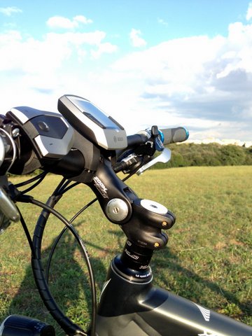

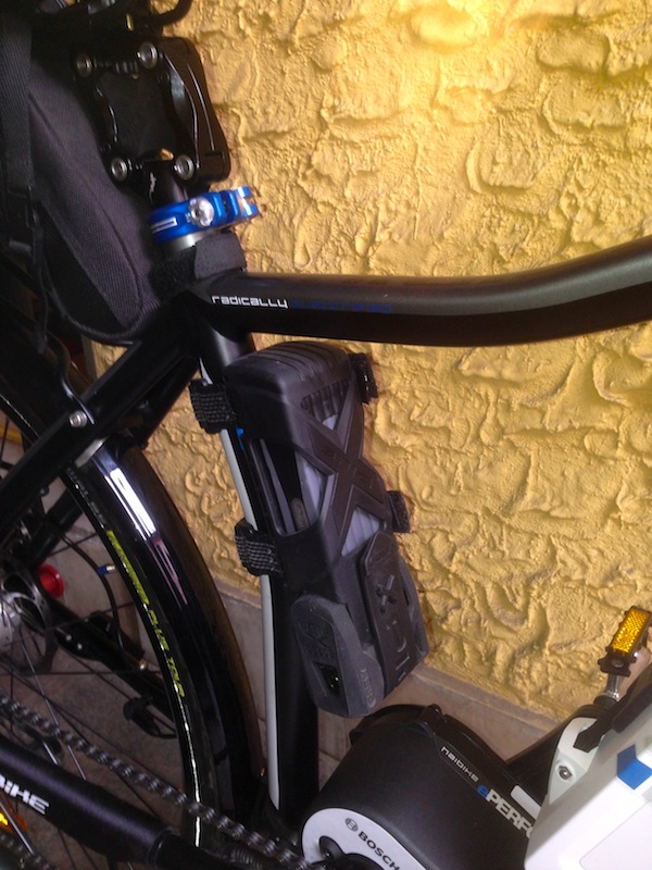

  - sostituito l'attacco manubrio con uno regolabile (xoom acquistato su amazon a 15 euro http://www.amazon.it/gp/product/B001R4BR78/ref=oh_details_o03_s00_i00?ie=UTF8&psc=1 ): per alzare il manubrio e rendere la posizione meno reclinata se no il sellino era più alto del manubrio e il collo doleva dopo pochi km;
    51,82 KB

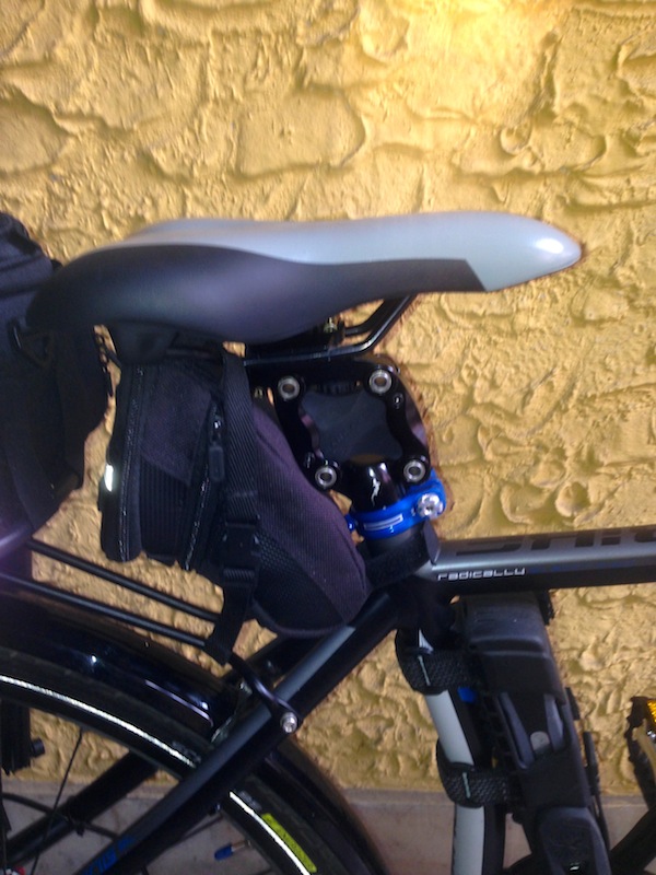

  - sostituita sella originale con modello Sella FLX Gel Flow di Selle Italia (come da indicazioni trovate sul forum): non so ancora se è la scelta ideale;

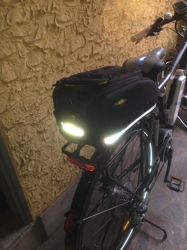

  - seggiolino imbottito al portapacchi: la soluzione più leggera che ho trovato per portare la bimba;
  - reggisella ammortizzato SR-SUNTOUR NCX-SP12: STREPITOSO!! assolutamente consigliato per annullare le asperità cittadine; ATTENZIONE: il telaio piegato della Haibike impedisce al canotto sella Suntour di infilarsi tutto nel tubo; rimangano 4/5 cm fuori più tutto il meccanismo di ammortizzazione per un totale di almeno 15 cm (ma non ho preso la misura precisa). A me è andata bene proprio per un pelo.

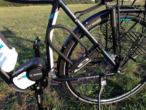

  Per la sicurezza mi sono organizzato così: - lucchetto ad arco Abus Granit X Plus 54 (su amazon a € 52); - ABUS - Cobra 10/200, Cavo, 200 cm (su amazon a € 12): per assicurare ruote e sellino;
    82,86 KB
  - al lavoro sono stato obbligato a mettere la bici in un garage non avendo alcun posto al riparo dove metterla.

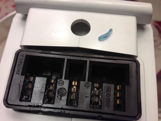

  Ogni tanto l'assistenza si blocca per una frazione di secondo, me ne accorgo principalmente in salita; diciamo che su un tratto di salita di 500 metri (lunghezza non dislivello) capita un paio di volte. Ho posto attenzione se capitasse in condizioni particolari quali buche o sobbalzi ed ho mantenuto la pedalata uniforme e "rotonda" ma il problema sembra essere random. Qualcuno ha lo stesso problema, MI DEVO PREOCCUPARE?

                       Non ho mai riscontrato nel Bosch blocchi nell'assistenza. Mi sembra una cosa anomala. Se il problema non si risolve segnala la cosa al rivenditore. Il turbo del Bosch in salita è come avere l'ascensore, però solo se, come detto già più volte nel forum, mantieni una frequenza di pedalata superiore ai 60 giri al minuto.  Per eventuali tic tac che provengono dalla guarnitura ti consiglio di mettere un olio denso attorno all'albero motore e lasciarlo depositare, possibilmente con la bici coricata, per un oretta. Sui Bosch con questo problema ha sempre funzionato. |
                        Bicifacile |
                 windmillking
                 1285 Messaggi  |
                       Inserito il - 11/10/2013 :  19:26:07
  per il problema della perdita di assitenza momentanea due domande :
  - hai montato lo speedup ? - la batteria quando è inserita e bloccata con la chiave , è perfettamete fissa o si muove (anche di poco)?
  Con lo speedup montato la posizione del magnete è un po' più critica , specie se usi dei rapporti molto corti e a basse velocità (sotto i 10 km/h).
  l'attacco della batteria del Bosch è decisamente migliorabile (infatti se dal 2014 l'hanno cambiato nel nuovo motore ... ci sarà giustamente stato un perchè ) e se fai strade molto sconnesse (specie con bici rigide dietro) tende ad allentarsi la basetta che serve per registrare la posizione della batteria.
  Se la batteria si muove anche di pochissimo sorgono problemi di strani comportamenti.

                       Proprio a voler cercare il pelo sull'uovo il colore bianco non è azzeccato come dici tu ma..... è proprio beeellaaa!!
  A riguardo della mancanza "random" di assistenza ho avuto più volte modo di constatare che Hai non è molto attenta alla distanza tra sensore e magnete che Bosch richiede essere tra 3 e 8 mm.... Se questa distanta sulla tua bici fosse maggiore prova a ridurla! ... magari funziona! E già che ci sei controlla anche che il magnete passi in corrispondenza del "punto focale" del sensore che è segnato con una lineetta-tacchetta traversale situata piuttosto vicina all'uscita del cavetto!

                       Come dice @Stefanschen, controlla distanza e allineamento del magnete rispetto il sensore; se non è preciso può dare leggere mancanze di assistenza anche senza segnalare il codice di errore 102.  |

  @bicifacile : proverò la procedura di ingrassatura con l'olio siliconico, grazie; è necessario un materasso in lattice per farla riposare coricata ?
  @windmilking: no speedup per il momento (devo aspettare fine mese  ); controllerò eventuali giochi della batteria; ispezionando i contatti della batteria mi sono accorto che in quello centrale era incastrato un piccolo pezzetto di plastica (vedi foto) e che uno dei contatti più esterni non è ingrassato (che grasso è?); potrebbe essere uno di questi la causa del problema? L'indice per scalare ?!   come?
  - il pezzetto di plastica non ci doveva essere  - un qualsiasi grasso per contatti sia per ebike che per batterie (conduttivo) -i comandi del dualdrive (ma anche gli altri di anni recenti) sono azionabili sia entrambi col pollice , sia usando la leva grande col pollice e quella piccola con l'indice (chiaramente lasciando la mano sulla manopola)  Potrebbe essere che il blocchetto dei comandi si sia girato (come sembrerebbe da una delle foto) un po'troppo verso di te (la leva grande sembra un po troppo in fuori) : se ruoti il blocchetto in modo che la leva grande sia in posizione di riposo  appena sporgente dalla manopola guardando dall'alto.

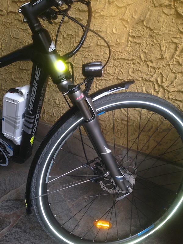

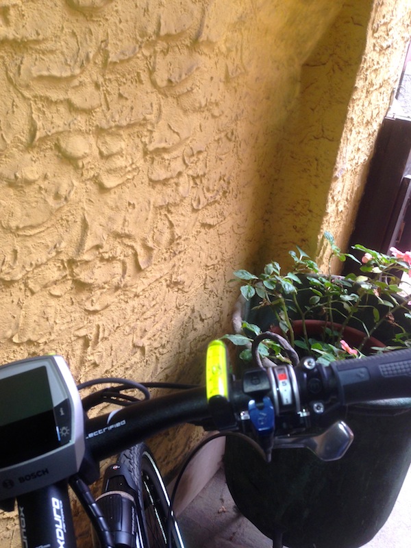

                       ecco alcune modifiche-optionals:
    158,58 KB
    111,22 KB
    148,1 KB
    167,44 KB
    201,96 KB
    177,15 KB
    182,14 KB

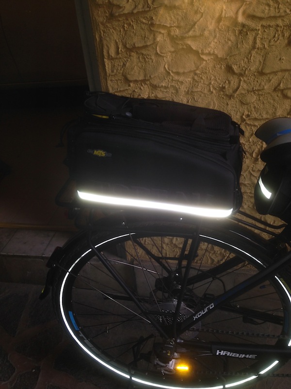

  poi c'è anche un aggeggio che non si vede , si chiama: Ghost |
  sistemata la batteria con il grasso che poi ho scoperto essere vasellina utilizzata per le batterie per non far ossidare i contatti  ; vediamo se si risolve il problema...dubito;
  |  windmillking ha scritto:  -i comandi del dualdrive (ma anche gli altri di anni recenti) sono azionabili sia entrambi col pollice , sia usando la leva grande col pollice e quella piccola con l'indice (chiaramente lasciando la mano sulla manopola)  Potrebbe essere che il blocchetto dei comandi si sia girato (come sembrerebbe da una delle foto) un po'troppo verso di te (la leva grande sembra un po troppo in fuori) : se ruoti il blocchetto in modo che la leva grande sia in posizione di riposo  appena sporgente dalla manopola guardando dall'alto.
  vedi anche il manuale
  Ho verificato il posizionamento dello shifter, non ci sono margini per ruotarlo ulteriormente per la presenza della leva freno; dal manuale (grazie) ho visto che si può montare (punto 1) prima della leva freno e forse in questa posizione potrà ruotare un po' di più: ci proverò e ti saprò dire.
  Il fantasmino sarà il prossimo passo, dopo aver risolto i blackout del motore; Visto che prima o poi mi dovrò cimentare con l'installazione vorrei sapere se hai dovuto smontare la corona per levare il carter del motore.

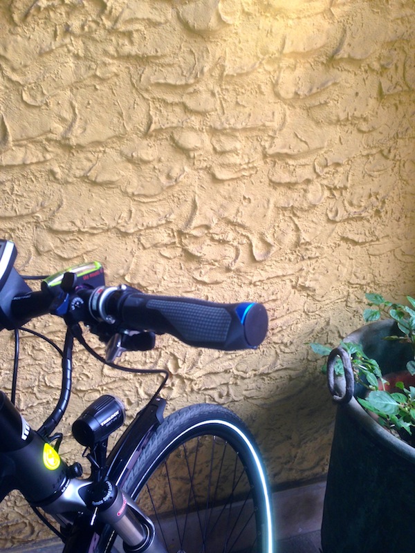

  Vedo che tu hai optato per il canotto ammortizzato della  cane creek, come ti trovi? io ho scelto il suntour ncx-sp12 e va benissimo.
  Le manopole ergonomiche dove le hai prese? marca?
  Ciao Roberto |

                 taichi1997
                 57 Messaggi  |
                       Inserito il - 16/10/2013 :  23:58:49
  Ciao Roberto
  MANOPOLE http://www.bike-discount.de/shop/k1173/a109334/natural-fit-comfort-grips-l-black-grey.html?mfid=41 le ho prese misura S e poi ho usato il lock-on originale per fermarli, quindi un tappo all'estremità ( tanto poi devo mettere gli specchietti )
  CANE CREEK
  Non ho ottenuto il massimo del confort, quindi devo aggiungere una sella più morbida in gel di SR Sellerie ( ma mi sembra che anche tu l'hai cambiata oltre al Suntour )
  GHOST
  non devi smontare la pedivella, l'unica torx in basso a dx devi svitarla con un cacciavite di traverso; comunque se prendi il Ghost, richiedilo con il connettore che sostituisce l'originale, più lungo, il mio è troppo corto ed è stata un'impresa installarlo a fondo. Ora mi rimane solo un problemino a ghost disattivato, il tachimetro è un po' ballerino e devo controllare il sensore di pedalata alla ruota se è posizionato correttamente.
  Per il resto bici FANTASTICA |
