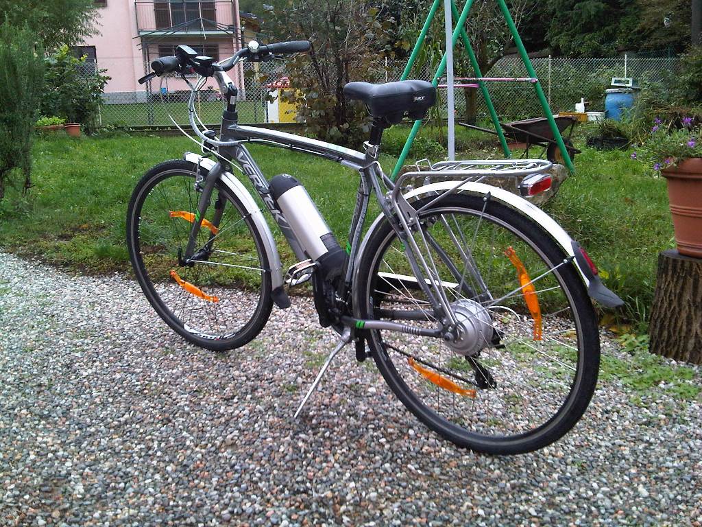

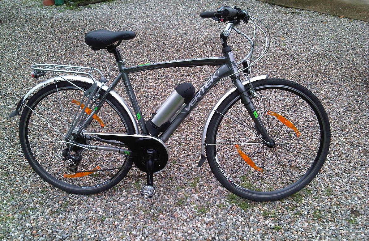

ciao da tutti dalla provincia di Varese, finalmente sono entrato in possesso della mia prima BIPA. ho scelto un modello classico su cui far montare un kit. Il lavoro è stato eseguito da un ciclista della città di Varese (non lo cito per correttezza,ma gli farei volentieri pubblicità in quanto mi è sembrato molto onesto e competente...) che vanta un'esperienza ormai decennale e che mi ha ottimamente assistito e supportato nella scelta del mio acquisto. Faccio ogni giorno circa 40 km tra andata e ritorno superando 1 paio di discrete salite e mi reputo davvero soddisfatto dell'acquisto. Ho speso 1.500 euro. mi piacerebbe sentire un vostro parere. saluti

Mi è sempre sembrata un'ottima idea quella di scegliere una bici di nostro gradimento e poi kittarla, è molto meno anonima di una bici eletrica commerciale, e almeno è della misura giusta!!!

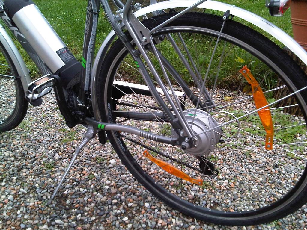

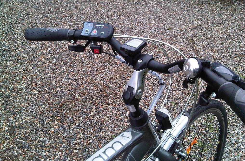

Quanto al kit vedo che è un Bafang SWXH con regolatore di potenza a tre posizioni e display a led completo di batteria da 36V a borraccia, quindi un kit già ampiamente collaudato e dal prezzo indicativo di 900 Euro al pubblico... Non so quanto costa la bici, quindi fai tu il conto e vedi se il ciclista ti ha trattato bene o meno!
L'unico appunto sono i raggi (esistono anche neri come gli anteriori) e il fatto che li abbia montati incrociati in 3°, quindi con i nipples che escono dal cerchio molto inclinati...
