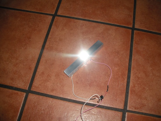

Inserito il - 01/11/2013 : 08:10:49  Mostra Profilo Invia a MiG-31 Foxhound un Messaggio Privato
si la bici è quella,è arrivata ed è perfetta,ricarico 500w a 60 pedalate ma sto valutando di sostituirlo con uno più potente derivato da un camion Mercedes Unimog,a conti fatti dovrei produrre 1.100w con 70 pedalate al minuto e...raddoppiare l'autonomia,vi terrò informati
I led sono arrivati in meno di 24 ore.....di solito quando interviene Frankypastella l'attesa è biblica.....avrà fatto un eccezione con me
piccola delusione è che sono a luce calda,l'avrei preferita fredda da 6.000K ma l'ho scambiato uno con un rivenditore e adesso posso fare confronti tra freddo/caldo.
Secondo qualcuno la visibilità di notte specialmente verso segnali stradali e migliore con led caldi,i freddi "sfondano" maggiormente in lontananza e dato che ho 2 fari potrei mettere ambedue i led.
Cosa singolare è che mentre dichiarano assorbimenti intorno a 900 Mha a me risultano, dopo prove con il tester correnti da 55 a 57 Mha l'intensità è strabiliante,anche senza parabola uno solo di questi ha illuminato la stanza a giorno
Secondo me il miglior faro per questi "cosi" sarebbe il lenticolare da moto o comunque di piccole dimensioni:50/60mm diametro,vengono purtroppo forniti di lampada alogena H3/4 e costano uno sproposito per quello che ci devo fare.
Cosa come saprete importantissima:la dissipazione
un contatto senza radiatore per 6/7 secondi manda il led a temperatura vicina ai 70/80 C°,poco di più il componente si brucia.

sembra che funzioni,è stato lasciato acceso 70 minuti e il dissipatore era appena tiepido...e senza raffreddamento dinamico
piccola delusione nell'inserirlo alla parabola esistente,non rende come vorrei,dovrò vedere qualcos'altro

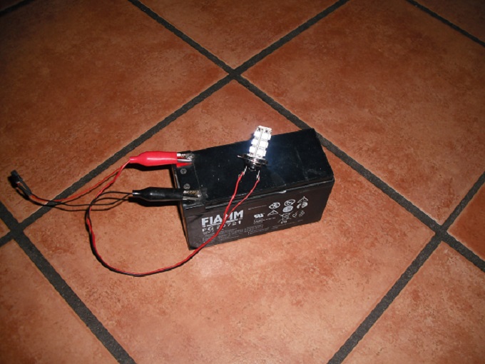

Inserito il - 03/11/2013 : 08:01:21  Mostra Profilo Invia a MiG-31 Foxhound un Messaggio Privato
Qualsiasi led dovrebbe essere alimentato a tensione costante o perlomeno in un range di 4V.
Quelli che ho io dovrebbero funzionare da 9 ad oltre 13V,ma già a 9,5V hanno avuto un drastico calo di prestazioni.
Le lampade a led come da foto le ho provate,non valgono niente
servono soltanto da luci di posizione e danno qualche chiarore se alloggiate in una ampia parabola di tipo automobilistico...peggio ancora se alimentate a 6V.
A casa ne ho 2 di quelle lampade....saranno buone per il Natale prossimo.
In giro ci sono parecchi kit illuminazione dotati di batteria ma ricorda che comunque non sono in regola con il CDS.
la prova dalla lampada a 18 led a 13V pieni!!
sembra spenta.....ma è accesa...giusto per il presepe
