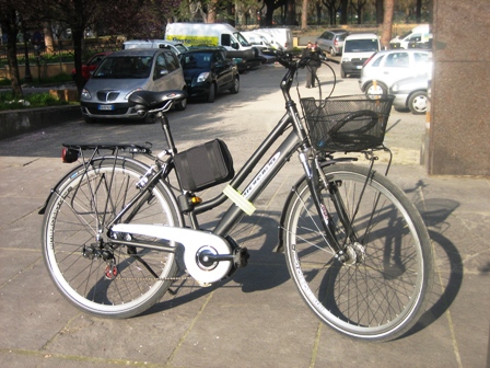

Io ho una microbike 28 city modello donna.
Ieri ho percorso 37 km, c'era vento (al 25° la batteria mi ha abbandonato quasi del tutto, il resto l'ho fatto con le mie gambe, escluso qualche residuo di batteria che ho sfruttato in alcune piccole salitelle). E fin troppo veloce e potente, anche in salita (ho fatto alcune prove su sterrati molto ripidi e non credo che ci siano bici in grado di eguagliarla).
La mia è il modello top di gamma e l'ho pagata 1.000 euro (ruote 28, ha la dinamo nel mozzo anteriore e il cambio nexus 7v nel mozzo posteriore).
Esiste anche la 26 (prendila con almeno 5 marce) circa 700,00 euro.

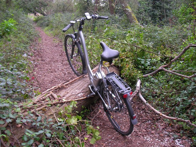

Su sfide di velocità pura abdico subito, è un dato di fatto che la mia T4 non sia una Ferrari, mentre io e il mio accettiamo qualsiasi confronto su percorsi "duri" che esaltano doti di robustezza, comfort, agilità... e adesso anche autonomia... E' ARRIVATA LA SECONDA BATTERIAAAA
147,23 KB
Inserito il - 28/03/2007 : 19:11:11  Mostra Profilo Invia a Tino un Messaggio Privato
Ottimo JOB!
Appena potrò testare la Frisbee sul Montello (prov. Treviso) ti farò sapere data, ora e luogo del "duello"
Complimenti per la foto.
Inserito il - 28/03/2007 : 21:50:31  Mostra Profilo Invia a job un Messaggio Privato
Più che un "duello" propongo un http://www.enotour.net/Itinerari/veneto/itinerario.html con le nostre amate non ci possono neanche togliere i punti patente...
p.s.- la foto non è artefatta, mi è successo veramente... e ho apprezzato la leggerezza della mia bici. Comunque, per par condicio, spezzo una lancia a favore di bici dalla linea più robusta: da quando uso l'elettrica mi è successo solo 3 volte di doverla alzare di peso per superare degli ostacoli (anche se una di queste mi son fatto 70 scalini) e, in negozio, ho sollevato da terra sia una Frisbee Euro 7 che una Dinghi con tutte le batterie e non è certo un'impresa titanica...
Ottima scelta. Tieni presente che per alcuni locali citati su quel sito bisogna prenotare 6 mesi prima, perché sono i più rinomati della Marca trevigiana (o meglio, del Veneto). Poi, serve un cestino pieno di euro... e, lungo la strada del Prosecco, anche il pilota automatico per E-Bike....
Si vede benissimo che la foto non è artefatta. Quanto al sollevamento pesi, dai video dove ti ho visto non dovresti aver problemi a sollevare anche il ciclista, oltre la bici!!

Macchia, fatti la Microbike! Hai bisogno di poca autonomia, fai forti salite, è robusta e bella. Che vuoi di più.
Questa è la mia
106,45 KB
Giorgio Microbike 28

Sono faticosamente riuscito a riempire la scheda tecnica. Alcuni dati li ho presi dal costruttore e non so se corrispondono esattamente al mio modello (es. forse pesa più di 23 kg e le batterie forse sono da 13 ah anzichè 12).
Senza motore va abbastanza bene. Unico neo sembra essere la posizione leggermente più avanzata del movimento centrale (è un po come avere il sellino più arretrato), rispetto alla bicicletta di origine. Il che credo mi abbia creato un affaticamento muscolare localizzato agli adduttori del quadricipite. Il peso è maggiore (rispetto ad una bicicletta semplice), ma i rapporti sono adeguati e senza allenamento io vado a circa 15 km/h di media in pianura senza sforzo.
Il motore è rumoroso (per quanto lo può essere un motore eletrico).
Quando avrò compiuto i primi 500 km potrò redigere una precisa scheda.
Per il momento ho avuto solo gioie. Unico neo la lampadina alogena del fanale di serie che si fulminava sempre. Ho sostituito il fanale con un altro alogeno stessa marca (Basta) con diodi (prezzo 8 euro)
